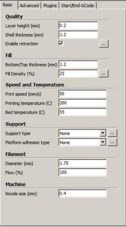

Non ho cambiato nulla nello slicer, uso cura.
Questa è la configurazione
48 minuti fa, ele dice:

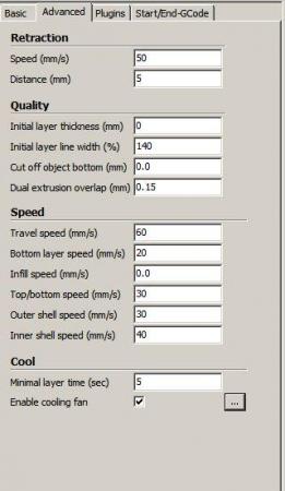

hai layer iniziale 0 per la i3 cura lascia 0.3mm S3D lo esprime in percentuale.....hai difficoltà nella regolazione del piatto di stampa?
la velocità infill è a 0 . ....sei sicuro che l' infill viene stampato?
Quale versione di cura stai usando?
prova stampare il g code allegato .

Sto usando una versione di cura vecchia, la 15.04.06 che era in dotazione con la stampa 3d, l'ho fatto per essere sicura di impostare i parametri corretti come dal manualetto. Quei varlore infill 0 sono quelli suggeriti sul manuale della anycubic 😞

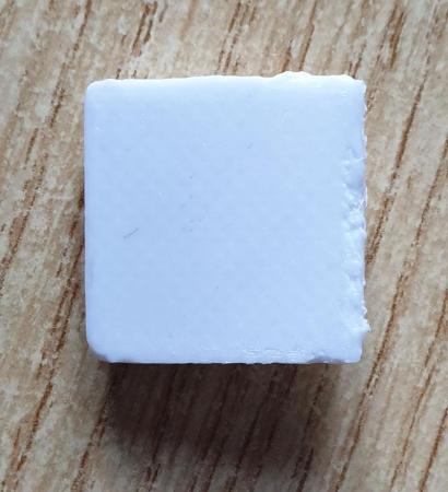

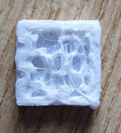

Ho anche fatto una prova di stampa con il gcode allegato. Allego il primo layer e la foto dell'infill 😞

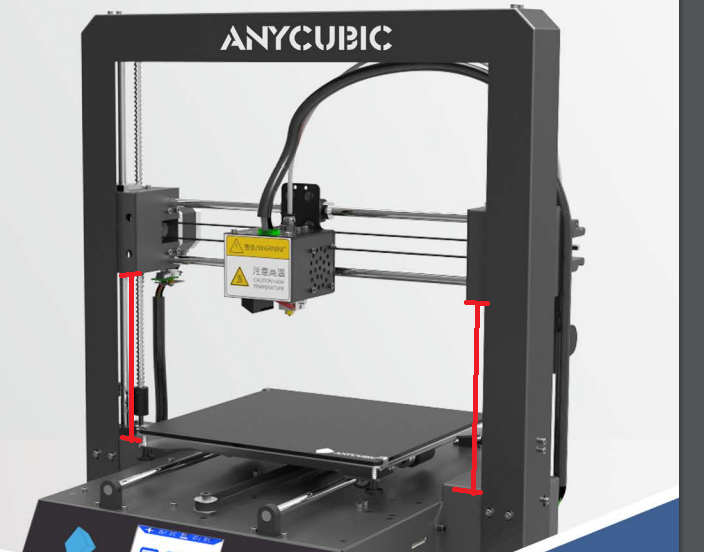

Prova a cambiare l' hotend .....potrebbe essere parzialmente intasato ...ma non solo
poi potresti fare l'homing di z e misurare con il calibro la distanza tra i 2 punti evidenziati nella foto allegata?

Hot end sostituito e ha ripreso a stampare alla grande !!

In automatico non penso sia possibile non ho usato cura. Il g code mi è servito per capire meglio da cosa dipendesse l'anomalia che avevi. Se poi è risultato perfetto è stata anche fortuna ...ho abbassato un pò il flusso in maniera arbitraria.
