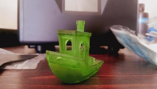

Prima stampa a resina

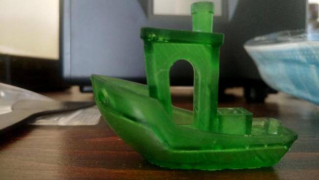

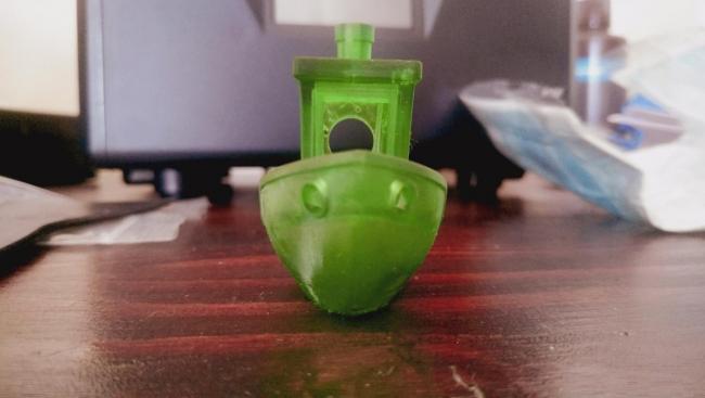

cmq bellissima sta benchy

13 ore fa, jagger75 dice:
le foto non gli rendono giustizia ..ho un telefono che fa foto di me....a
