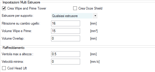

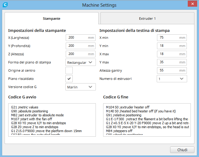

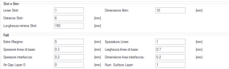

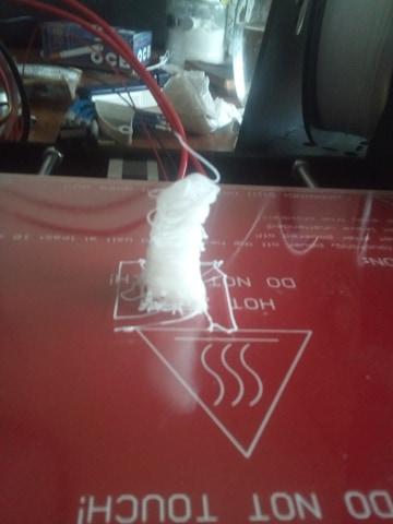

Mattia Soppelsa Inviato 19 Settembre 2019 Inviato 19 Settembre 2019 Ed eccomi al secondo post dopo aver sistemato l'asse x e l'estrusore (che era di fabbrica troppo stretto, ora il filamento passa tranquillamente). Sono arrivato al classico test del cubetto per vedere come va la stampa: ho sistemato il piatto a colpi di calibro, ho controllato tutte le assi e sono in quadro, ma ho mollato easyprint perchè corrotto (come lo aprivo, si chiudeva brutalmente e dava errore. Forse un problema quando l'ho aggiornato), e sono passato a cura. Il primo test è andato non male, peggio: ho dovuto bloccare il test perchè il filamento ha iniziato ad avvitarsi su se stesso, e leggendo qualche discussione ho scoperto di aver sbagliato le temperature (non mi sono accorto di aver messo preheat ABS) neanche due minuti dopo aver iniziato e mi stava intasando la testina dell'estrusore. Blocco, pulisco, e mando in preheat pla (cura mi da extruder 180 e piatto 70), e faccio partire di nuovo il test, usando un cubetto da 20 mm, il risultato lo potete vedere nelle foto che vi allego (1-2). Blocco di nuovo, leggo altre discussioni e leggo che forse i setting sono sbagliati. Perciò li cambio secondo indicazioni (metto le foto del prima e dopo). Alla luce di questi fatti, dove potrei sbagliare per far diventare un cubo un bozzolo di ragno affamato? Cita

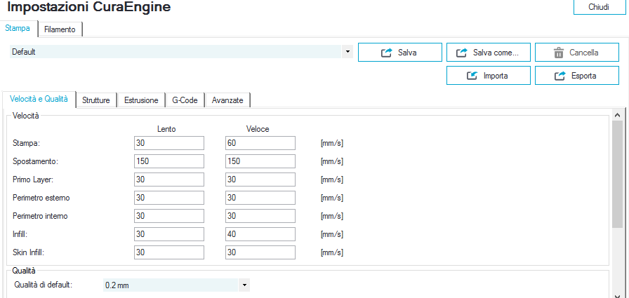

Tomto Inviato 19 Settembre 2019 Inviato 19 Settembre 2019 Hai postato i settaggi della macchina non i parametri di stampa ....guarda il video..le temperature le devi scegliere anche in base alle specifiche del produttore 2019_09_19_18_31_00_1444x948.mp4 Cita
Mattia Soppelsa Inviato 19 Settembre 2019 Autore Inviato 19 Settembre 2019 49 minuti fa, Tomto dice: Hai postato i settaggi della macchina non i parametri di stampa ....guarda il video..le temperature le devi scegliere anche in base alle specifiche del produttore 2019_09_19_18_31_00_1444x948.mp4 572 kB · 0 downloads e da quel pannello dovrei riuscire ad aggiustare tutto, quindi? 1 Cita
Tomto Inviato 19 Settembre 2019 Inviato 19 Settembre 2019 9 minuti fa, Mattia Soppelsa dice: e da quel pannello dovrei riuscire ad aggiustare tutto, quindi? Si ma ovviamente non devi mettere valori a caso ....dovresti mettere un preset della tua stampante 2019_09_19_19_37_33_1676x976.mp4 Cita

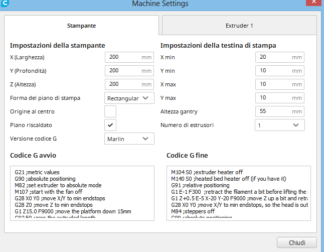

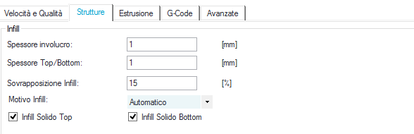

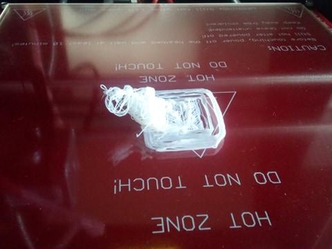

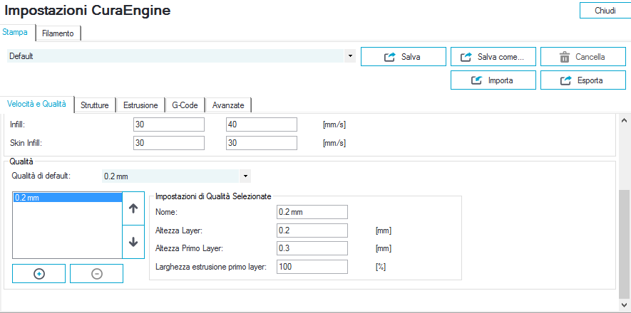

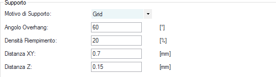

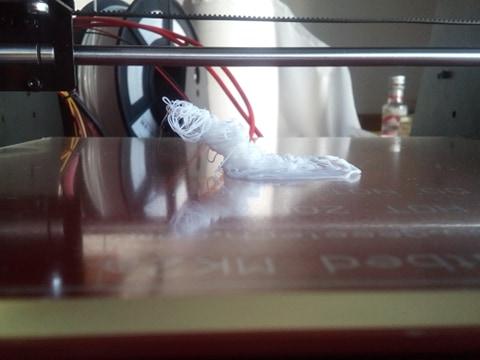

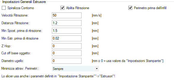

Mattia Soppelsa Inviato 20 Settembre 2019 Autore Inviato 20 Settembre 2019 aggiornamento: in un gruppo fb ho trovato chi mi ha consigliato repetier host e mi ha dato le impostazioni della mia stampante. che allego. Ho settato tutto ma questo è il risultato. Dove sto sbagliando? Cita
Joker78 Inviato 20 Settembre 2019 Inviato 20 Settembre 2019 Per me hai calibrato male il piano, dalla foto sembra alto il nozzle rispetto al piano di stampa. Cita
Mattia Soppelsa Inviato 20 Settembre 2019 Autore Inviato 20 Settembre 2019 4 minuti fa, Tomto dice: scusa quale stampante hai? prusa i3 pro w 48 minuti fa, Joker78 dice: Per me hai calibrato male il piano, dalla foto sembra alto il nozzle rispetto al piano di stampa. quindi devo abbassare il nozzle o alzare il piatto di stampa? perchè su un gruppo fb mi hanno detto che il piatto è troppo alto Cita
Tomto Inviato 20 Settembre 2019 Inviato 20 Settembre 2019 58 minuti fa, Mattia Soppelsa dice: prusa i3 pro w @jagger75Â forse potrebbe passarti i sui profili per cura Cita
