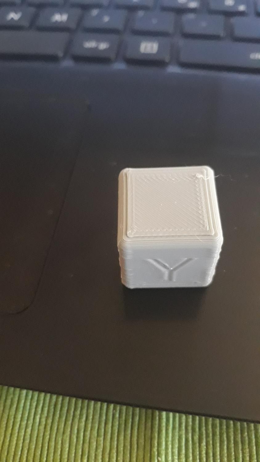

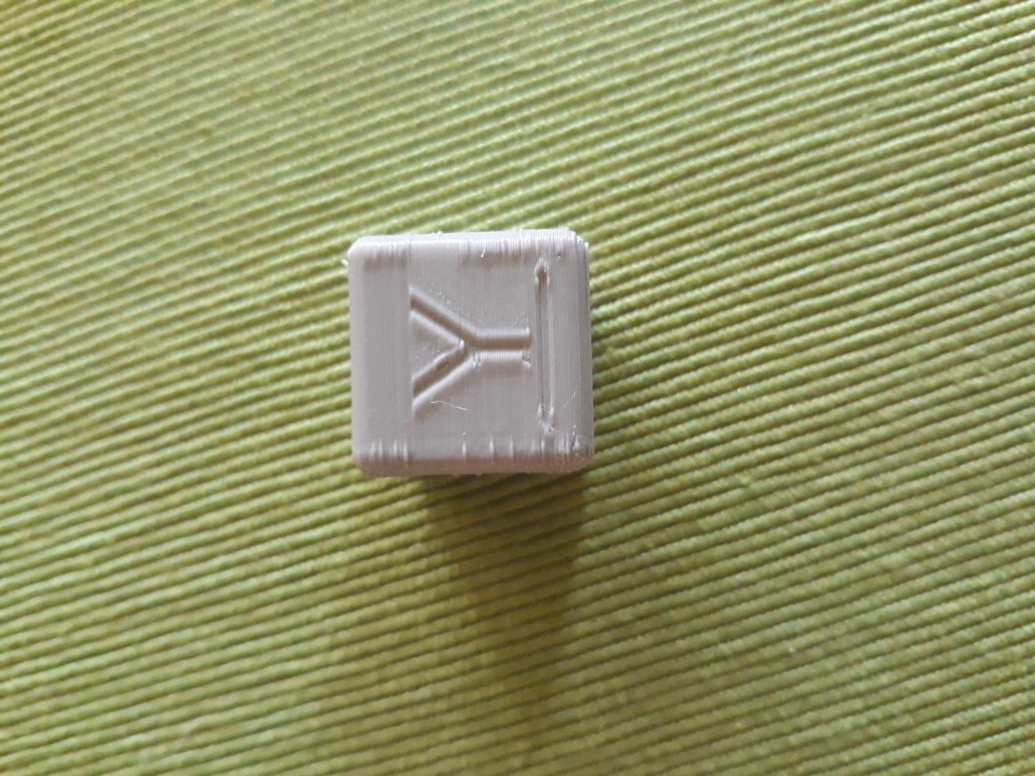

Ciao, nella maggior parte di stampe che faccio in alcuni layer del perimetro si possono notare delle linee mancanti. Ho provato ha diminuire il flusso e a diminuire la retrazione, ma niente....
La mia stampante CR10S
Personalmente utilizzo Cura come software di slicing.

ho visto... secondo me hai avuto nella superficie bianca della foto un problema di estrusione, magari meccanico del filamento visto che è sola... oppure una zona del filamento male realizzata.
vedendo le 2 foto dovresti fare le tarature mi sembra, guarda in merito su youtube il canale di @Help3d

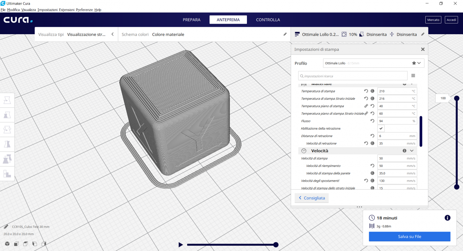

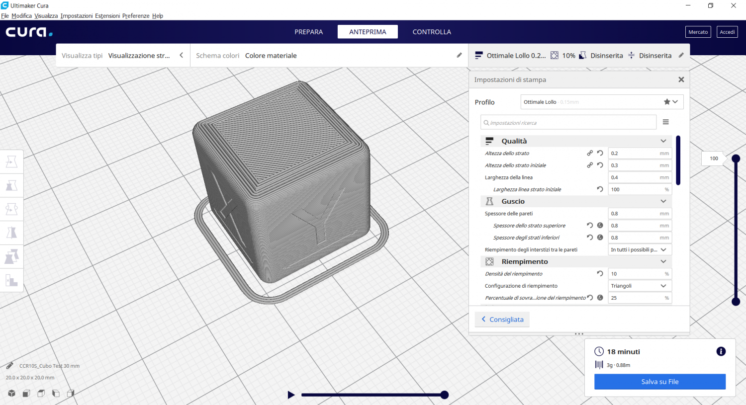

la foto con i pezzi azzurri secondo me è qualcosa di altro, metti la schermata che ti ho chiesto.
Mah.... Io ho una stp completamente diversa ma quelle cose agli spigoli sono un po' strane.
Non è che hai le cinghie molle o qualcosa di lasco.

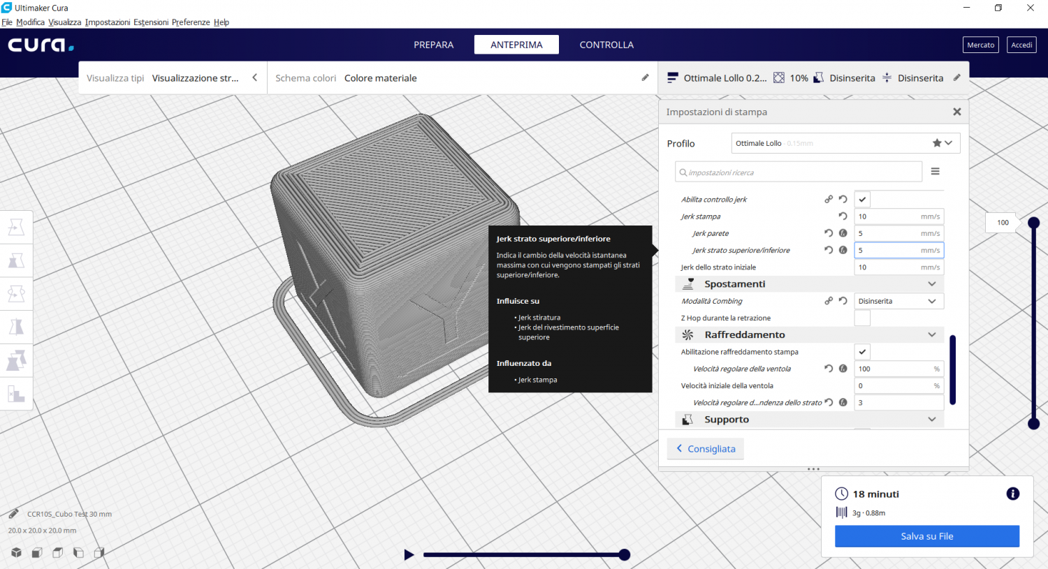

In alternativa jerk eccessivo ma... Strano. Vediamo se altri hanno pareri in merito.

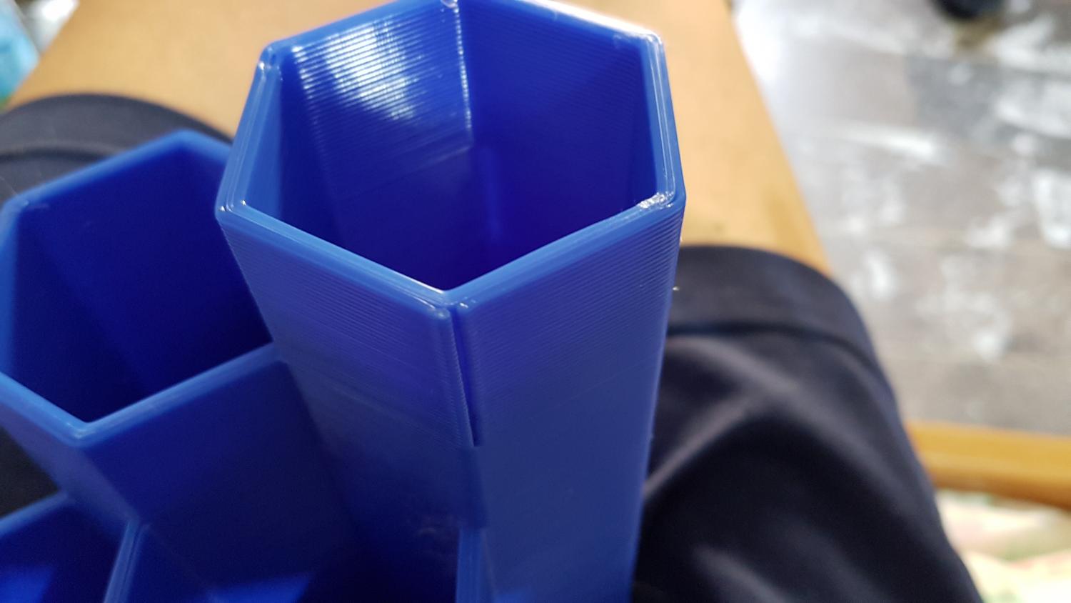

La parte alta è giusta purtroppo la stampa 3d crea quegli scalini nelle inclinazione brevi
