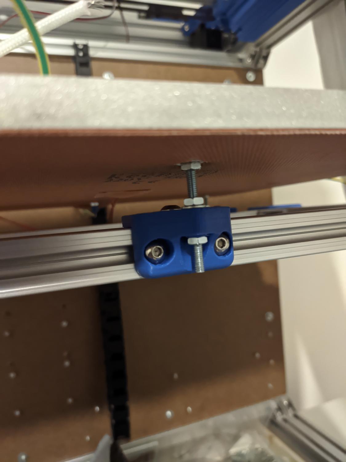

Una cosa di questo tipo? Ovviamente metterò gli autobloccanti
Magari non c'è nemmeno bisogno dei rotelloni
Non sono del tutto convinto. Forse delle molle rigidissime rendono tutto più semplice

è lo stesso principio che ho usato per la i3. Ma non lo avevi già provato sulla A20M?
ma la vite ormai è bloccata non ammortizzerebbero nulla le molle cmq credo siano gli unici due sistemi fattibili per poter regolare il bed altrimenti fissalo proprio e gioca sempre con l offset di z o sbaglio?
non mi ricordo ma monti il btouch o qualcosa di simile?se il bed pensi che non possa calare in alcun modo allora fissalo e basta
pero credo che la a20m ogni tanto cala l asse x se non sbaglio in teoria il bed non dovrebbe....in teoria

non hai capito. Non voglio mettere sia dadi che molle.
La soluzione fotografata sopra e' "finita". In teoria sono gia' a posto cosi', credo.
Pero', secondo me, con le molle rigidissime (al posto del bullone sopra il supporto) si avrebbe lo stesso risultato ma in maniera molto piu' agevole per la regolazione. O sbaglio ?
Il problema delle molle classiche delle stampanti non e' la molla come concetto, ma la durezza, sono troppo morbide.

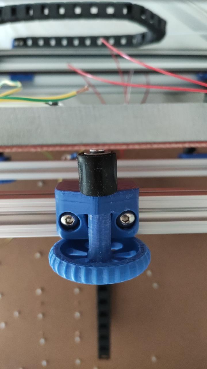

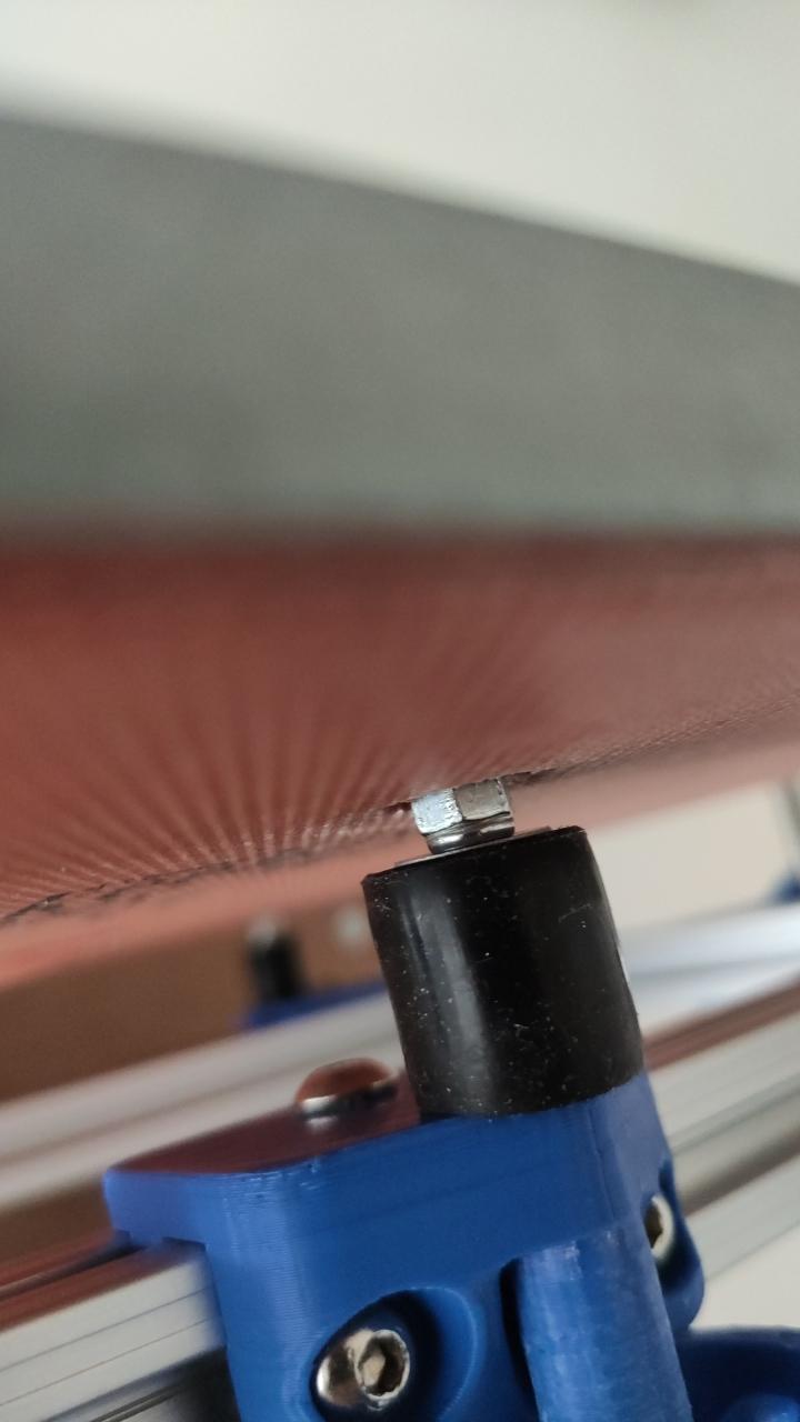

Io le avevo gia' sostituite con molle da ferramenta, infinitamente piu' dure di quelle standard e la situazione era enormemente migliorata, poi son passato al silicone, ma non credo sia migliore. ho come l'impressione che possa prendere la forma.......

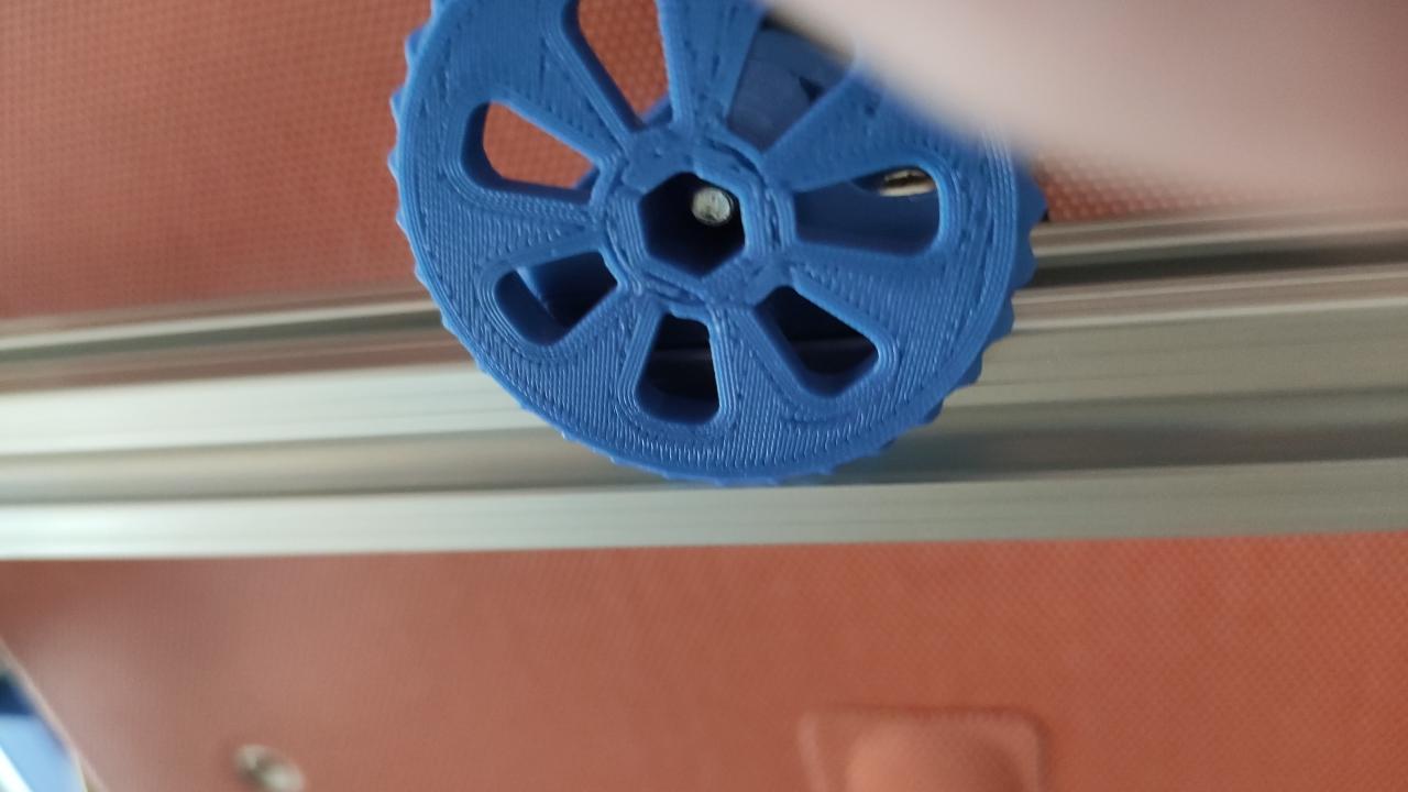

Il bed così spesso mi sta dando problemi, ho dovuto prolungare di 1cm circa il trigger degli endstop ottici su Z. Perdo 1 di stampa ma poco male
Il problema sono le viti, stringendo il rotellone da sotto, mi si allenta il dado attaccato alla lastra e di conseguenza la vite inizia a girare a vuoto.
Però forse ho risolto, ho messo una rondella dentata invece di quella liscia (dovrebbe bloccare la rotazione del dado, grattando contro l'alluminio) ed un dado autobloccante sopra, siliconi (con rondella liscia per evitare che il dado entri dentro il silicone) e dado autobloccante dentro il rotellone
Ora sono tutti autobloccanti ed in più c'è la rondella zigrinata, sono riuscito ad avvitare due punti su tre, il terzo ha la rotellona in stampa
