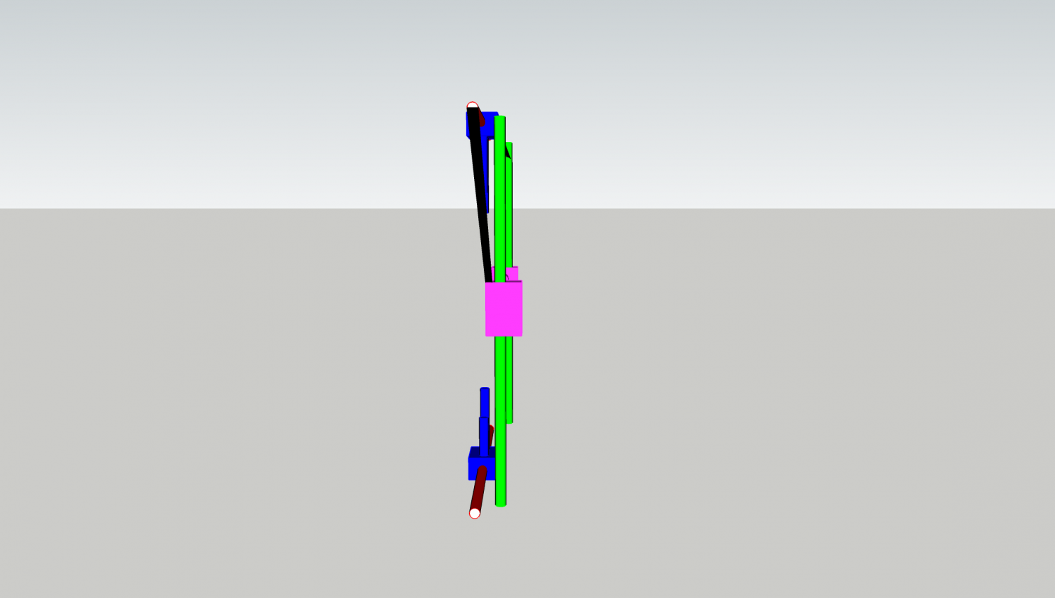

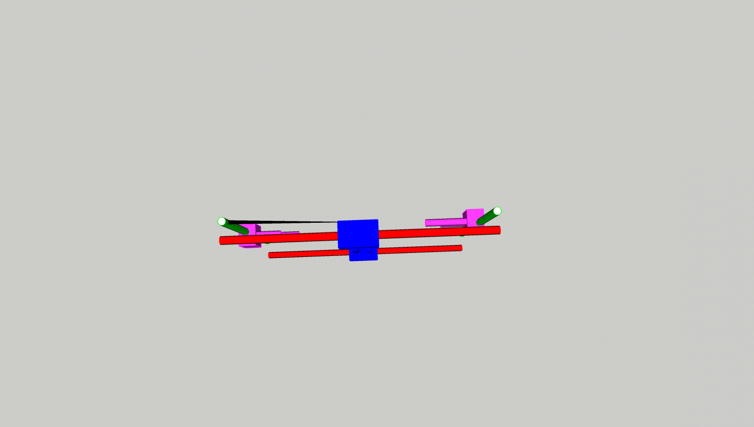

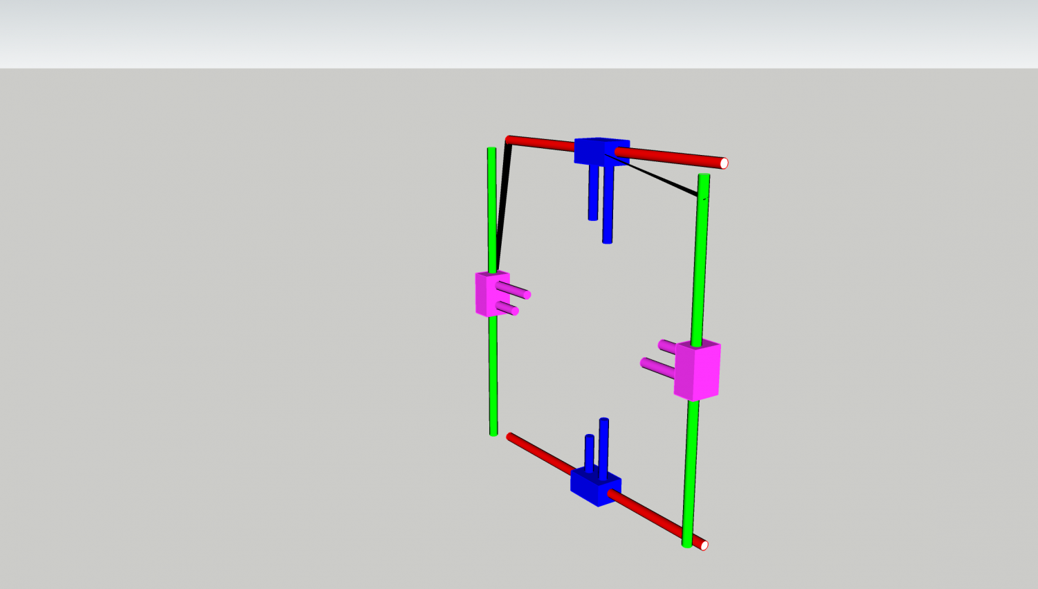

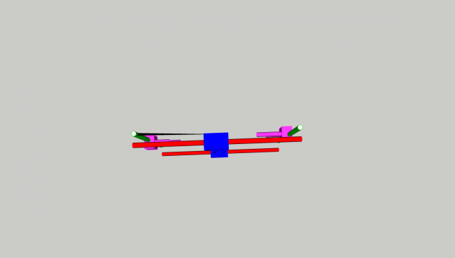

parlando della zortraxx e come funziona....a parole era difficile spiegarlo...ho fatto un disegnino....
in verde i bracci di Y, in rosso i bracci di X
carelli X in blu e y in rosa.
i tubi rosso\verdi sostengono il peso ed i relativi carrelli ci scorrono sopra in modo lineare.
quella in nero è un cinghia (avevo finito la voglia di disegare decentemente)
il tubo verde non solo fa scorrere l'asse Y su di esso ma essendo collegato al motore esso gira fornendo movimento ad X.
essendo collegato al carrello di X esso gira e fa muovere X ed allo stesso tempo Y gli scorre sopra.
stessa cosa nell'altro asse...
In che senso Y fornisce movimento ad X?
Comunque in sostanza c'è una cinghia che sposta il relativo asse come in tutte le cartesiane ma la cinghia non fa il giro del telaio ma lavora solo sul proprio asse.  Come X e Y delle prusa....
Vantaggi di questa soluzione rispetto una corexy? Leggevo che normalmente le corexy sono più precise e "migliore" rispetto le cartesiane classiche, avendo anche meno massa in movimento. A prima vista, però, il vantaggio di questa soluzione è che qui il peso è distribuito su 4 barre e non su 2, ma al contempo, hai anche il doppio di acciaio. Distribuisci meglio il peso (non fletti) ma ne devi spostare esattamente il doppio, quando X si muove, si porta dietro anche gli assi di Y e viceversa
