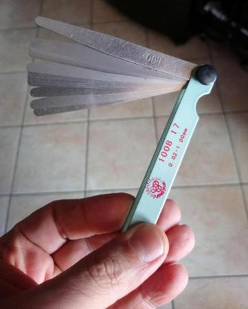

cmq a me le prime volte lo spessimetro ingannava appena comperato era oliato per far scorrere le lame logicamente e mi scivolava pure tra piatto e ugello non riuscivo a capire quando toccava o no dopo tolto un po di olio ho iniziato a sentire un po di resistenza 🙂

Ma poi, foglio di carta di quale grammatura ? Perchè cambia lo spessore. Sta storia del foglio di carta non ha proprio senso. Un 80gr? Un 75 ? Un 90 ? Io in ufficio ho almeno 3 tipologie di carta diverse, tutti spessori diversi.

È un po categorico, ma questa volta bisogna dargliene atto, da quando ho comprato questo affarino qui, di cui consigliava più volte l'acquisto
A quanto calibri ? 0.10?
