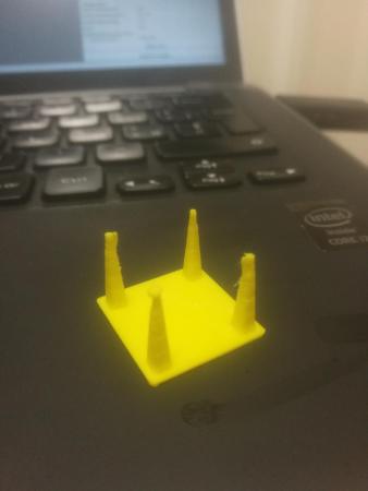

Come retraction per un hotend del genere possono bastare 2mm ? Direi di partire da 2mm con 45mm/s di velocità e poi salire di lunghezza, no ? Quello che però non so è come riconoscere se devo aumentare la lunghezza della retraction o la velocità.

Intanto prova ha fare un cubo e posta la foto poi vediamo.

Appena ho finito qualche test di retraction. Ho notato che i fili/oozing si generano dal lato di "arrivo" e non da quello di "partenza" del movimento. Mi vien da pensare che forse la velocità di riattacco (che di default è uguale a quella di retrazione) è troppo veloce. Adesso sto provando a stampare con retraction 45mm/s e deretraction a 30mm/s
Lascia stare la bolla in cima ad una delle torri, è perché ho interrotto la stampa
Il risultato sta migliorando, però più sale in alto e più sporca, forse perché gli spostamenti aumentano di frequenza e non ci sta dietro, ora sto provando a rallentare la velocità degli spostamenti
Più che altro, perché le torri pendono? Non ho stampato il test Pisa ma il test retraction
