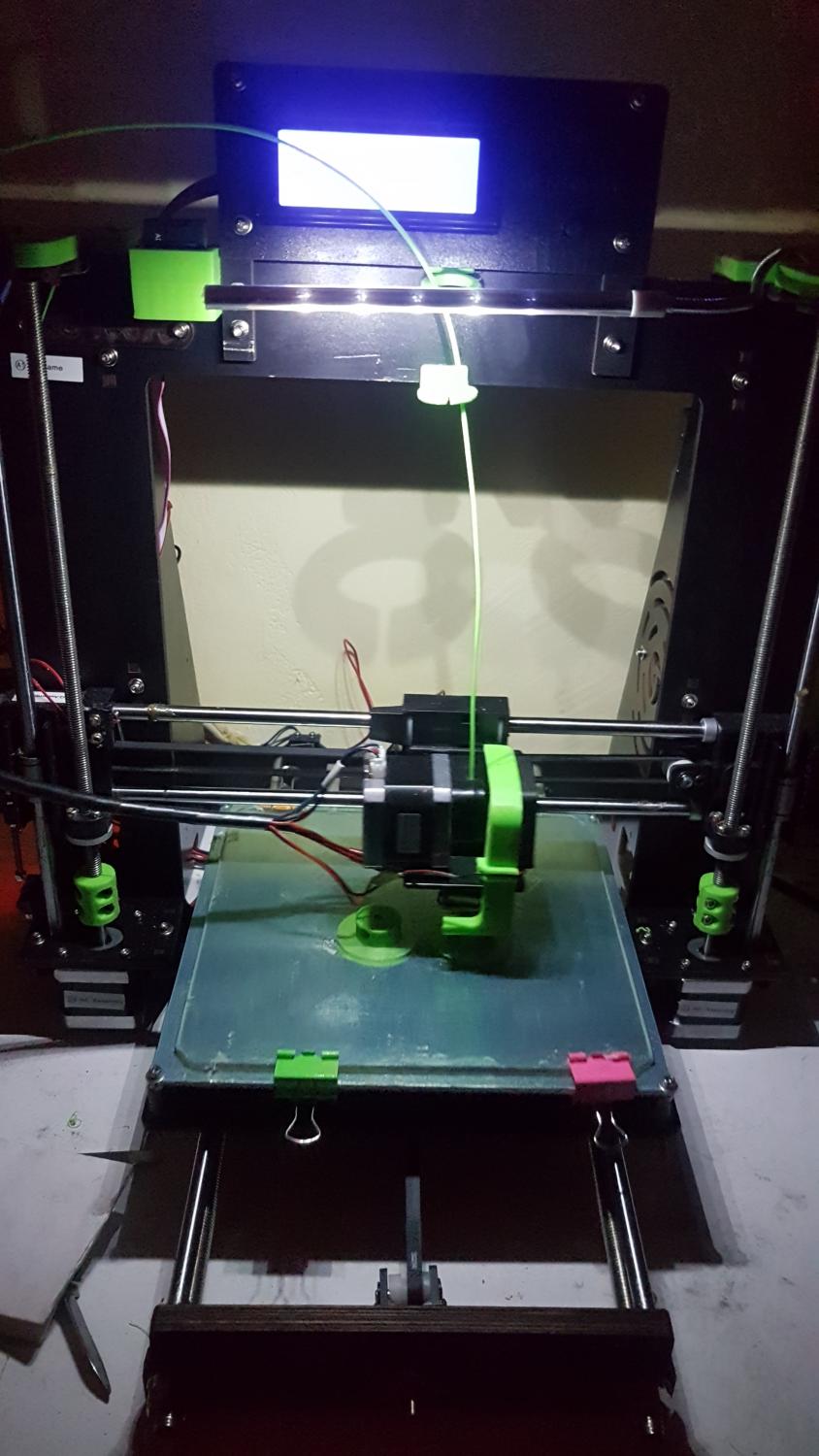

@Joker78 che stampante hai? Puoi postare una foto ? Mi sembra di capire che sia in legno ?
@Joker78 i drv 8825 sono impostati di fabbrica a 1/32 per farli andare a 1/16 devi spostare i ponticelli sotto al driver .se li lasci a 1/32 e raddoppi gli step la stampante ti funziona bene lo stesso , certo la meccanica non è il top ma al massimo puoi non notare differenze .Io li ho tenuti una settimana e resi ad amazon perchè sebbene meno rumorosi degli a4988 non erano abbastanza silenziosi come volevo , ma funzionavano bene

Tornando al passo immagino che per calcolare l'asse x (nel mio caso il piatto) dovro tener presente sia la puleggia del motore, sua quella del rinvio dal lato opposto, lo stesso sempre che non dico una cavolata per l'asse y, giusto?
per me ti stai ammattendo troppo sulla questione di precisione per la solidita io sulla mia geeetech i3 pro w anche lei in legno ho affiancato hai lato una sagoma identica in policarbonato da 1,5 cm (quello avevo in laboratorio)e fissato sia sulla struttura che sul piano e basta mica è una cnc che hai vibrazioni sia dai motori che pricipalmente dal mandrino e dalla lavorazione della fresa qui le vibrazioni da fermare sono relativamente poche se non assenti piuttosto mi preoccuperei dei giochi dei cuscinetti quelli si ma se vuoi fare una bella modifica monta dei cuscinetti sbr che hanno la anche una vita per la regolazione del gioco delle sfere
