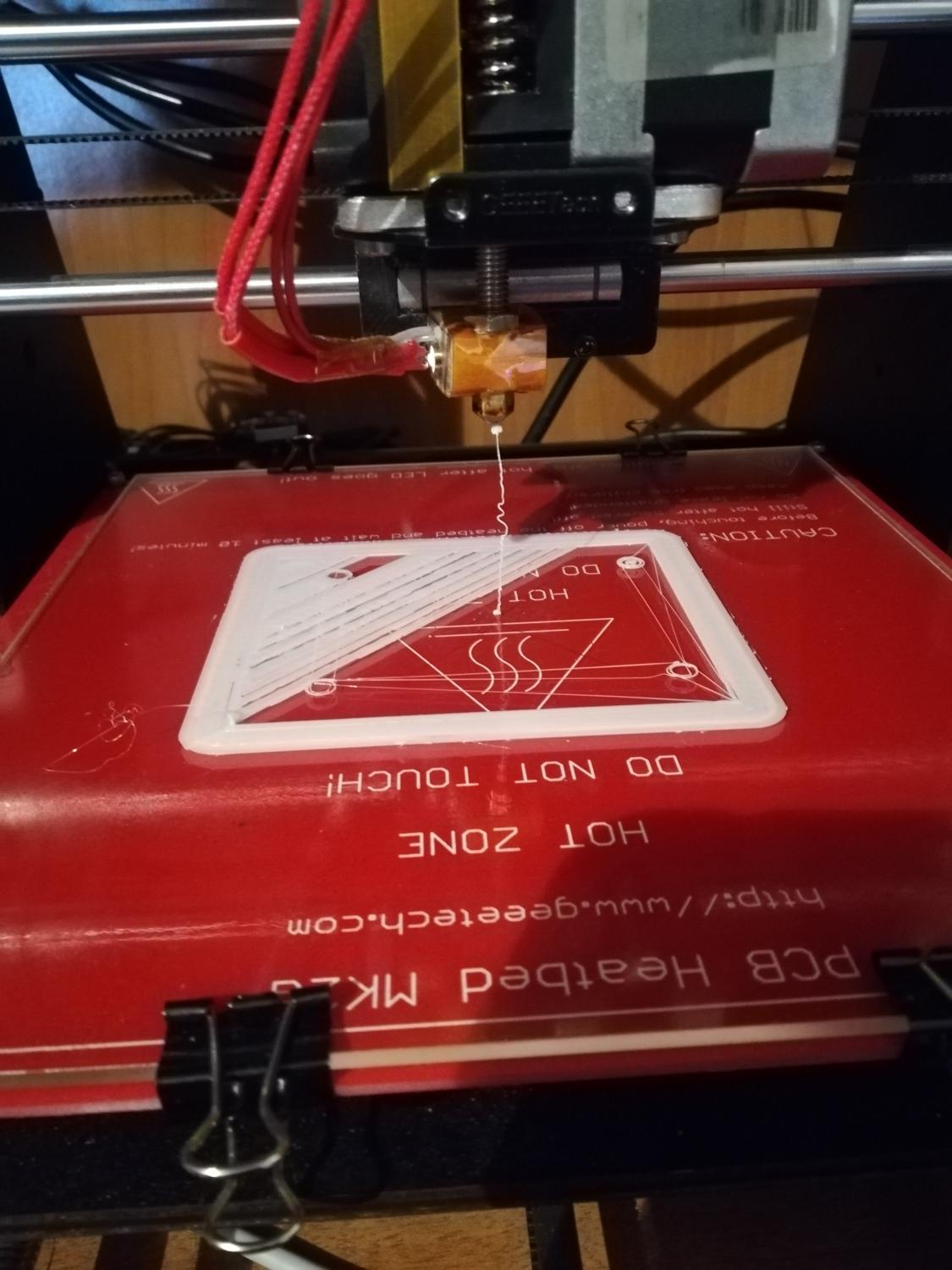

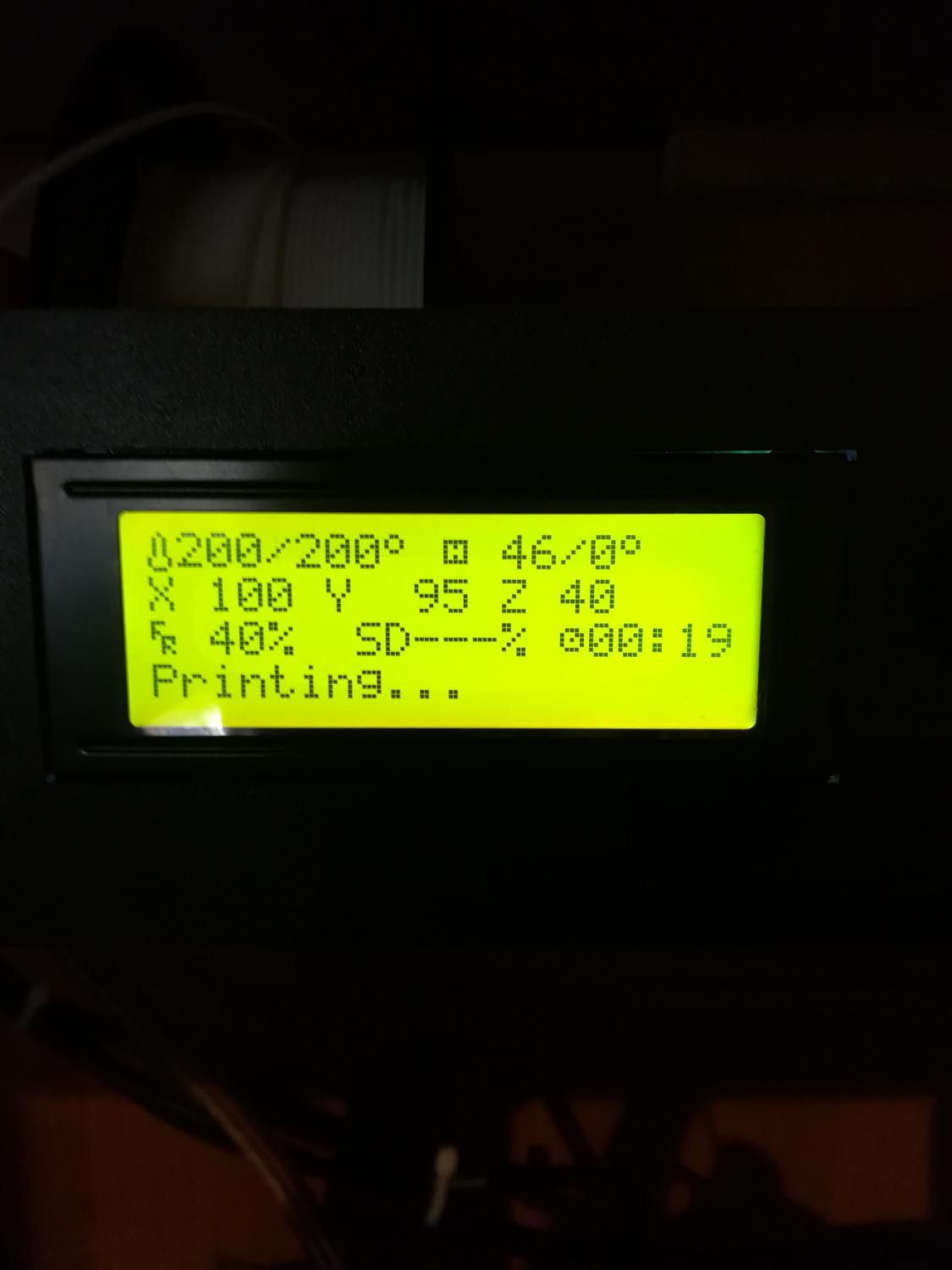

ma possibile che non riesco a stampare ed usare come cristo comanda questo benedetto cura ogni volta un problema oggi stampo una stupidaggine di custodia e guardate cosa inizia a fare trrrr e perdita di passi poi accelera poi impazzisce poi fermo la stampa si fredda il piano e l estrusore riamane a 200 gradi :(problemi su cura? eppure per non perdere tempo a riempire tutto ho stampato in modalita facile scelto solo il layer e il supporto e rimepimento 😞IMG_20190208_155519.thumb.jpg.a8e1de1b43c324c0b501c9168970c72b.jpgIMG_20190208_155444.thumb.jpg.34ff97473f77e7fb05dc8c89dc9b7865.jpg

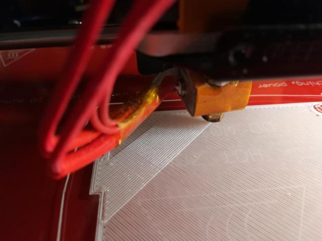

tutte quelle righe sono perdite di passi
adesso faccio una prova da reptier come faccio di solito
Ho sentito dei rumori strani, tipo una cinghia che scatta ad un certo punto.
Sei certo che sia tutto avvitato correttamente nelle pulegge?
Ad ogni modo lo slicer mi sembra non ben configurato. La larghezza di estrusione effettiva non sembra quella del gcode....
Io ti consiglierei di iniziare un ciclo di calibrazioni profondo.

Fammi sapere se cambia qualcosa, anche io sto lottando con cura e parti non stampate. A sto punto, dopo la tua esperienza, mi viene il dubbio che lo slicer ci metta del suo....
Che gli slicer si possano comportare diversamente ci stà, che ci sia "incompatibilità" tra slicer e stampante no.
Jagger, io ho la tua stessa stampante, per stampare meglio nel tempo (che sono comunque pochi mesi) ho sostituito: Ruota godronata, gruppo trascinamento (quello che tu hai in plastica nero e che comprende leva, molla di pressione del filo e cuscinetto premi filamento) con uno in metallo, gola con una più corta. Regolato meglio la Vref per il motore dell'estrusore e ogni tanto lo smonto per serrare i grani della ruota godronata perchè tende ad allentarsi. E sono partito da un problema come il tuo, quindi i motivi sono molti, ma di sicuro il software è uno degli ultimi.

diciamo che io è da circa un mese che stampo con questo tempo dici che è possibile gia che abbia problemi sugli ingranaggi?
cmq un upgrade in alluminio non mi dispiace 🙂 intanto allora provo a smontare e vedere se devo serrare qualcosa sulla ruota godronata

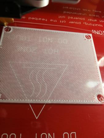

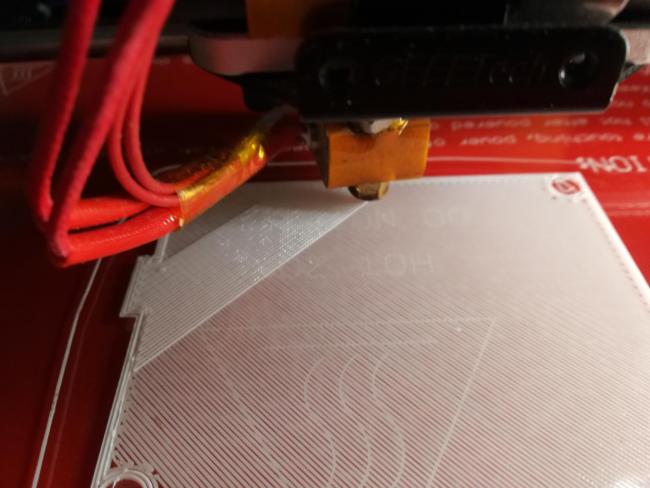

p.s. adesso sta stampando per esempio usando repetier l inizio primo layer è venuto bene anche i perimetrali stanno venendo bene pero sento ogni tanto il tac tac dell estrusore e l infill ogni tanto viene sfilacciato ogni tanto bene diciamo che prcisa precisa non sta andando finita sta stampa rifaccio la taratura dell estrusore mesa e lo controllo che dici?

quel rumore che ahi sentito infatti è il motore del tappeto che a sgranato perdendo il passo e saltanto una o due righe ma tutti sti problemi di ingrnaggi me li fa solo quando stampo direttamente da cura se invece uso da repetier cura engine e stampo da repetier va tutto bene di meccanica ma non va di qualità
mesa che hai ragione rifaccio tutta la calibrazione sull estrusore perche gli assi vanno bene pero li ricontrollo e pulisco tutto tanto la devo smontare per infilalra dentro a box che ho costruito approfitto per pulirla e rimontare e regolare
cosa strana nella guida del forum su velocità ed strusione dice che il famoso tac tac a volte è dovuto alla bassa temperatura dell estrusore infatti adesso se metto pla a 215 non fa rumore ma sfilaccia l infill se metto a 205 va bene di infill ma fa tac tac certo che la mia cnc è meno marchingegnosa come tarature ahahhha non credevo fosse cosi con la stampa 3d haah ma va bene non si finisce mai di imparare
