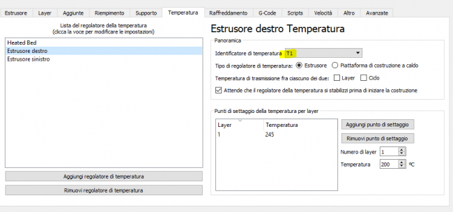

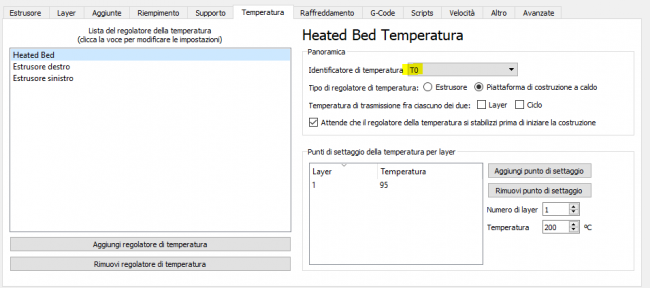

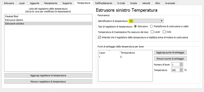

buongiorno a tutti,
ho il seguente problema, ho configurato Simplify3D per la mia prusa i3 doppio estrusore mi mi trovo davanti a un problema, quando vado ad assegnare i numeri agli estrusori e alle temperature va in errore mi spiego meglio, il piano riscadato ha l'indice t0 poi vado a mettere l'estrusore di destra che ha l'indice T1 e quando vado a mettere quello di sinista che dovrebbe avere l'indice t0 mi va in errore perchè dice che non possono esiste due valori con lo stesso t. i due estrusori che indici hanno?

Scusa il ritardo ma con il tempaccio di questi giorni non mi funzionava più internet.
in simplify3d devi aggiungere il secondo estrusore nelle impostazioni del profilo (Estrusore)
La sezione del firmware dovrebbe essere quella dei sensori di temperatura.
