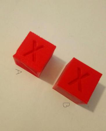

Giusto per associarmi al gruppo, pure io ho problemi di estrusione con la mia i3. Premetto, l'ho comprata usata e non l'ho ancora attaccata al pc, ne sto assemblando uno alla benemeglio per lo scopo, intanto la uso con la scheda SD. Software uso repetier-host V 2.1.2 e slicer for prusa ultima versione.
Inizialmente ero riuscito a migliorare la stampa, dalla allegato potete vedere il cubo A prima delle modifiche il B dopo le modifiche.
Montando,o meglio cercando di montare, una griglia per la ventola dell'estrusore (ho al momento solo la ventola standard) ho smontato il blocco e da quando l'ho rimontato il filamento non scorre più uniformemente. Ricalibrazioni del piano, smonta e rimonta il tensore, estrusioni manuali, tutto sembra funzionare, ma durante la stampa sento i classici tak-tak e non estrude, ho aumentato la tensione della molla nel tensore e la situazione è migliorata, ho regolato anche il voltaggio di riferimento del motore sulla scheda e l'ho portato a 0.85V.
Questi i risultati, quindi non mi posso lamentare ma se faccio il raft, quando esegue velocemente lo strato il difetto si ripresenta.
Cosa posso modificare ancora per risolvere il problema, che ripeto, prima di smontare la ventola non si presentava?

Controlla che il leveraggio che preme il filo nell'estrusore sull'ingranaggio (provandolo senza molla e senza filamento) si muove liberamente e non ha resistenze. In molti casi non riesce a ruotare senza resistenza e per come è fatto, in genere e facile che si porti via una buona parte della forza della molla con resistenze passive.
Ipotesi giusta, per ovviare ai problemi di stampa ho usato questa, provando avevo notato che premendo il leveraggio in modo da aumentare la forza sul pignone che guida il filo sull'ingranggio del trascinatore l'estrusione migliorava, l'ho limato sul fondo finchè non ho trovato un compromesso, premeva troppo e mi dava problemi in ritrazione. Come detto migliora, ma ogni tanto il problema si ripresenta. Posso aver montato male qualcosa? Noto che sull'asse orizzontale ha un bel po di gioco, il mio estrusore non ha il tubicino di teflon che immette il filamento nel trascinatore. Poi continuo a chiedermi come smontand solo la ventola e dissipartore possa aver mandato tutto a donnine allegre.

Dunque, ho ricontrollato il complesso dell'estrusore, per estrudere estrude, filamento esce lineare e senza fatica, uniformemente (almeno a occhio umano). Controllato la molla senza spessore, non ha proprio la forza per spingere la leva con la guida sul cilindro dentato di avanzamento quindi il problema maggior è questo, infatti con lo spessore inserito il problema lo da saltuariamente e giusto qualche colpetto, a questo punto penso sia anche un po usurato il pignone di avanzamento, e in effetti tra i denti ha un leggero solco. Questo mi fa presumere che la stampante abbia stampato più di 1KG di PLA affermato da precedente proprietario 😏.
La gola e il nozzle li controllo quando aggiungerò la ventola cosi smonto tutto una volta sola.
Grazie per i consigli.
il pignone in genere può essere spostato di qualche millimetro sull'asse senza problemi per cui in questo caso lavorerebbe su una parte di denti non consumata.
