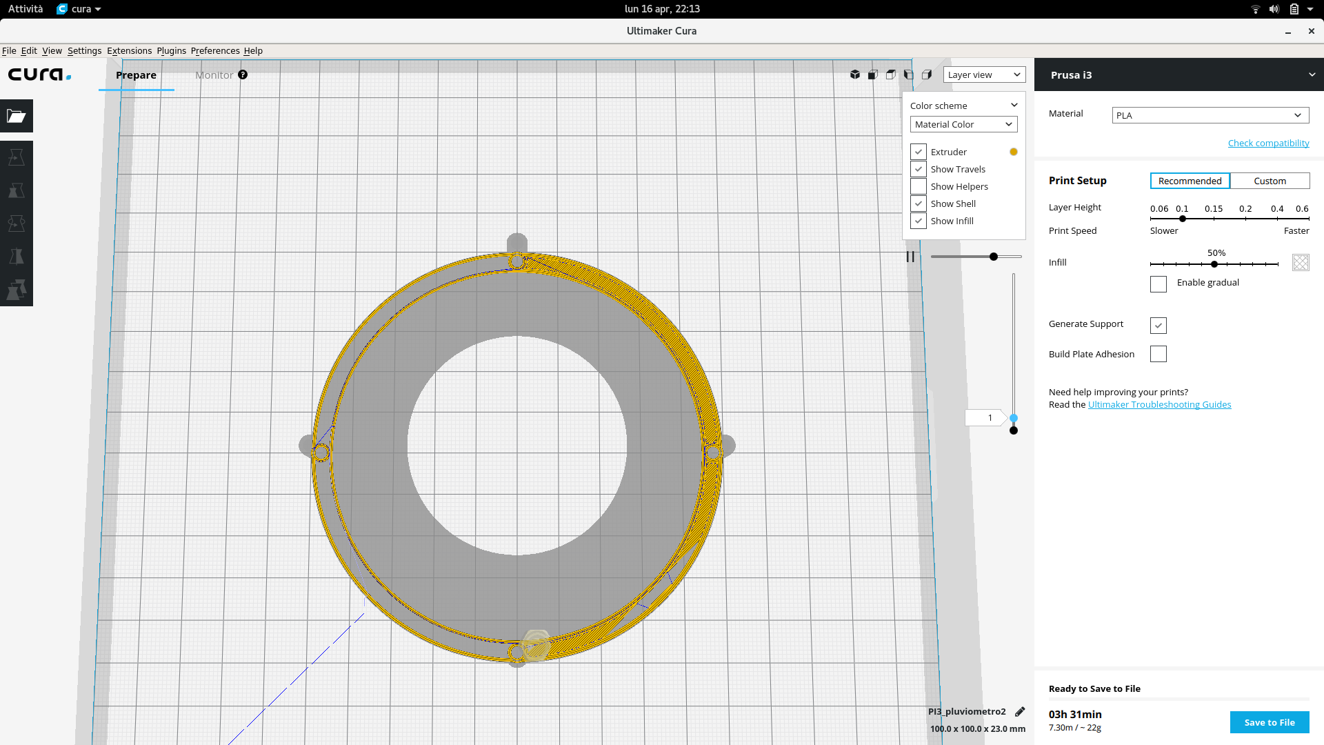

Credo che il problema sia un altro, se verificate l'stl postato vedrete che non è manifold . incredibile che un oggetto cosi semplice possa essere non manifold, che come difetto in genere è la conseguenza di oggetti complessi in cui sono state fatte un sacco di modifiche. In genere basta passarlo con un programma di correzione che torna tutto regolare ma non in questo specifico caso infatti correggendo il manifold il 'buco' sparisce
Probabilmente hai commesso qualche errore davvero grossolano nel costruirlo, ti consiglierei di buttarlo, tanto è molto semplice e provare a rifarlo.
Oltre questo non sarà facile stamparlo perchè ha lo scavo sotto quindi una parte della costruzione sarà in aria anche se di soli 5 millimetri . L'oggetto va orientato con lo scavo verso l'alto per poter essere costruito decentemente.
Ho provato a controllare il freecad e non si capisce la motivazione del "no manifold",

ho trovato
se selezioni tutto in freecad il cubo è intero
se selezioni solo cut funziona
Si ho visto ma se si seleziona solo la parte con la modifica effettuata e non tutto non da errori "no manifold". poi basta solo girarlo
sotto stesso file freecad esportato come dicevo
CUBO2.stl
Alep, che io abbia commesso errori grossolani ci sta di sicuro, avevo scritto nel primo post la sequenza di comandi data per la creazione del cubo, se cortesemente hai voglia di leggerla così mi dici dove sbaglio (ometti la parte relativa alla creazione del file .stl che abbiamo apppurato è sbagliata.
Il cubo era solo un esempio rapido per capire come mai non vedessi i fori in CURA, il disegno che dovrei stampare è quello in allegato.
Quindi conclucendo la procedura di esportazione del solo CUT è corretta?
Grazie
pluviometro2.fcstd

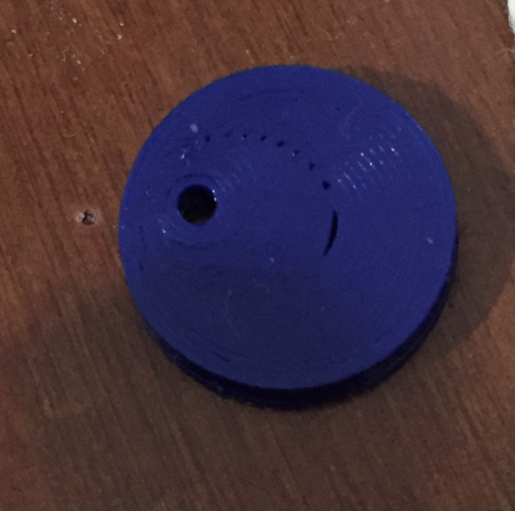

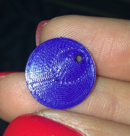

Ciao a tutti,
ho un problema con un cilindro che ha un foro. In fase di stampa intorno al foro ci sono dei buchi. In realtà anche in Cura osservando tutti i layer, noto che la superficie non è compatta.
Ho fatto il disegno con Rhino e con Fusion 360 ma il risultato è lo stesso. Sapete dirmi dove sbaglio?
Occhiello.stl
