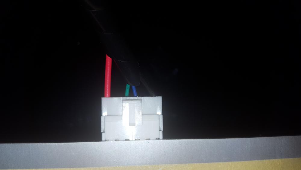

nono allora,la piastra che riscalda va sotto al piano che usi per la stampa,il mio dubbio riguardava il piano sopra,che poteva far fare contatto alle piazzole,visto che avevi scritto che avevi il dubbio di averlo montato al contrario credo che io e alep abbiamo frainteso capendo che avevi montato la piastra ruotata di 180°:sweat_smile:.Ma vedo adesso che il connettore è corretto così e il nuovo piano non dovrebbe avere piazzole scoperte (come invece aveva l'mk2,il vecchio per capirci).Dovrebbe essere tutto giusto così,non mi rimangono che 3 dubbi (poi potrei sbagliarmi,per carità)non rimane che vedere se parte corrente dalla scheda (e se arriva al piatto),può essere un problema softwere,anche se la vedo difficile perchè si caricano industrialmente ste schede, o davvero può essere la scheda non da corrente e si convince di leggere certi valori...o magari per una combo sfortunata anche il termistore non resituisce un valore veritiero,ma questo credo che implicherebbe contattare il venditore e chiederne una sostituzione,la macchina avrà poco tempo immagino,e dovrebbe essere tutto in garanzia :)

tranquillo,nulla che non si possa spiegare XD,allora,innanzitutto impostalo sul 20V,nella scala continua,che è indicata con una specie di uguale con una linea tratteggiata sotto (a sx di solito), dagli il riscaldamento e vedi già a monte se toccando coi puntali su queste viti del piatto e vedi se da qualcosa,dovresti avere un valore simile all'output dell'alimentatore,intorno ai 12V comunque

Se quando dai il comando per scaldare il piatto escono quei valori...mi viene in mente o un problema nel firmwere (ma nella programmazione sono carentissimo,ci ho messo un pomeriggio a ritoccare marlin per la geeetec!) o effettivamente la scheda è andata e non ti funge proprio quell'uscita,ho letto adesso facendo il refresh alla pagina che alep sopra aveva suggerito una cosa sacrosanta!Potresti provare a scambiare l'uscita della scheda a quella dell'estrusore,se avverti calore,è una prova del 9 che conferma quanto detto sopra. Anche se si,per leggere la tensione è suff un contatto,nulla più di quello che stai già facendo :) Se ciò conferma che non funziona quell'uscita stai tranquillo perchè come detto sopra,i cinesi sono molto efficienti nel supporto,ti invieranno tutto a spese proprie

(un' altra cosa sullìhotbed: sulla parte che ho sotto, tanto per trovare l'ennesima conferma, ho come due estremi di qualcosa saldati al centro)20170825_013053.thumb.jpg.b3588c60dfb24e0556bfb675a74df665.jpg

2) non credo sia colpa del termistore sotto il piano dato che collegando il sensore dell'hotbed sulla motherboard nello slot del termistore dell'estrusore leggo correttamente la temperatura dell'hotbed (29/30°C, temperatura aimè ambiente)
3) credo sia proprio il connettore "femmina" (se così posso chiamarlo) sulla motherboard fatto per leggere la temperatura dell'hotbed dato che anche invertendo i cavi la temperatura letta dello "slot" sottostante è sempre giusta (ho provato a portare l'estrusore a 190° e a fare varie prove invertendo il 30°C del piatto e il 190°C dell'estrusore e l'unica temperatura letta giusta era quella dello slot sotto, quello fatto per leggere l'estrusore, invece l'altra era la solita temperatura che se ne va in giro a caso)

Leggo solo adesso gli aggiornamenti,eh se,come si immaginava era la scheda difettosa.Non preoccuparti che sono molto efficienti i cinesi,facile che ti mandino anche un termistore di scorta "just in case",se hai comprato da europa dovresti risolvere entro breve.Se posso consigliarti,se hai un po' di manualità con le saldature a stagno,dissalda tutto il buono che puoi trovare dalla scheda vecchia e metti tutto in un cassetto,questi connettori col tempo tendono ad ingiallirsi (o annerirsi) per il calore,un po' di scorte in casa male non fanno :grimace:.
