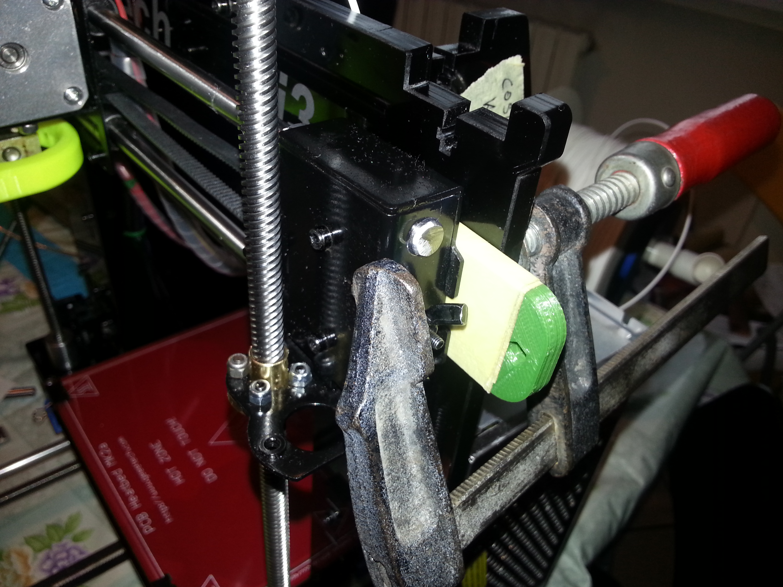

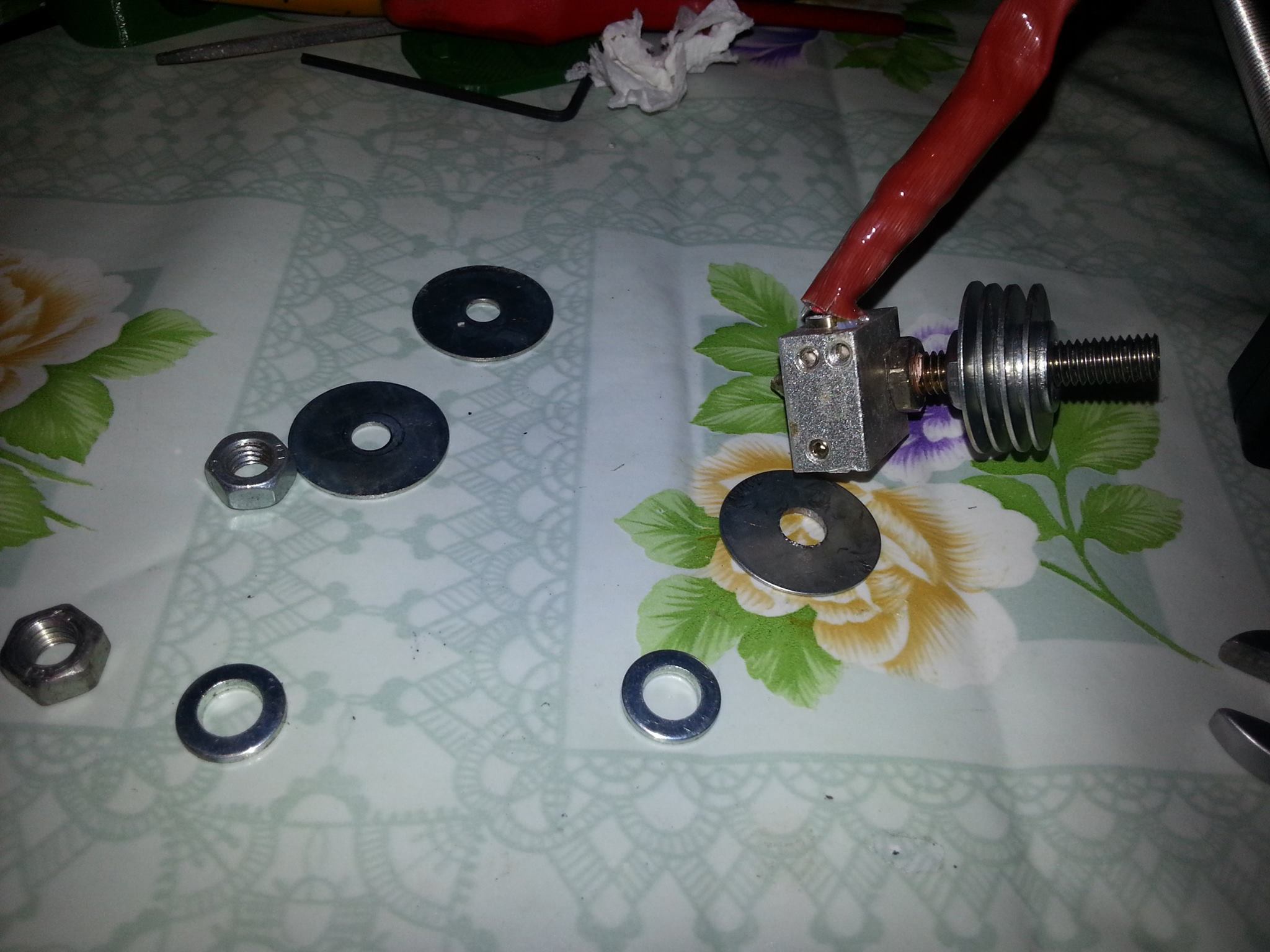

situazione peggiorata di molto!
stampe orrende 2 giorni di regolazione al centesimo (sgarra di 5 o meno centesimi max su asse x), la smonto la rimonto nada stampe pessime cerchi ovali!!!
rismonto controllo barre trapezie una e' storta!

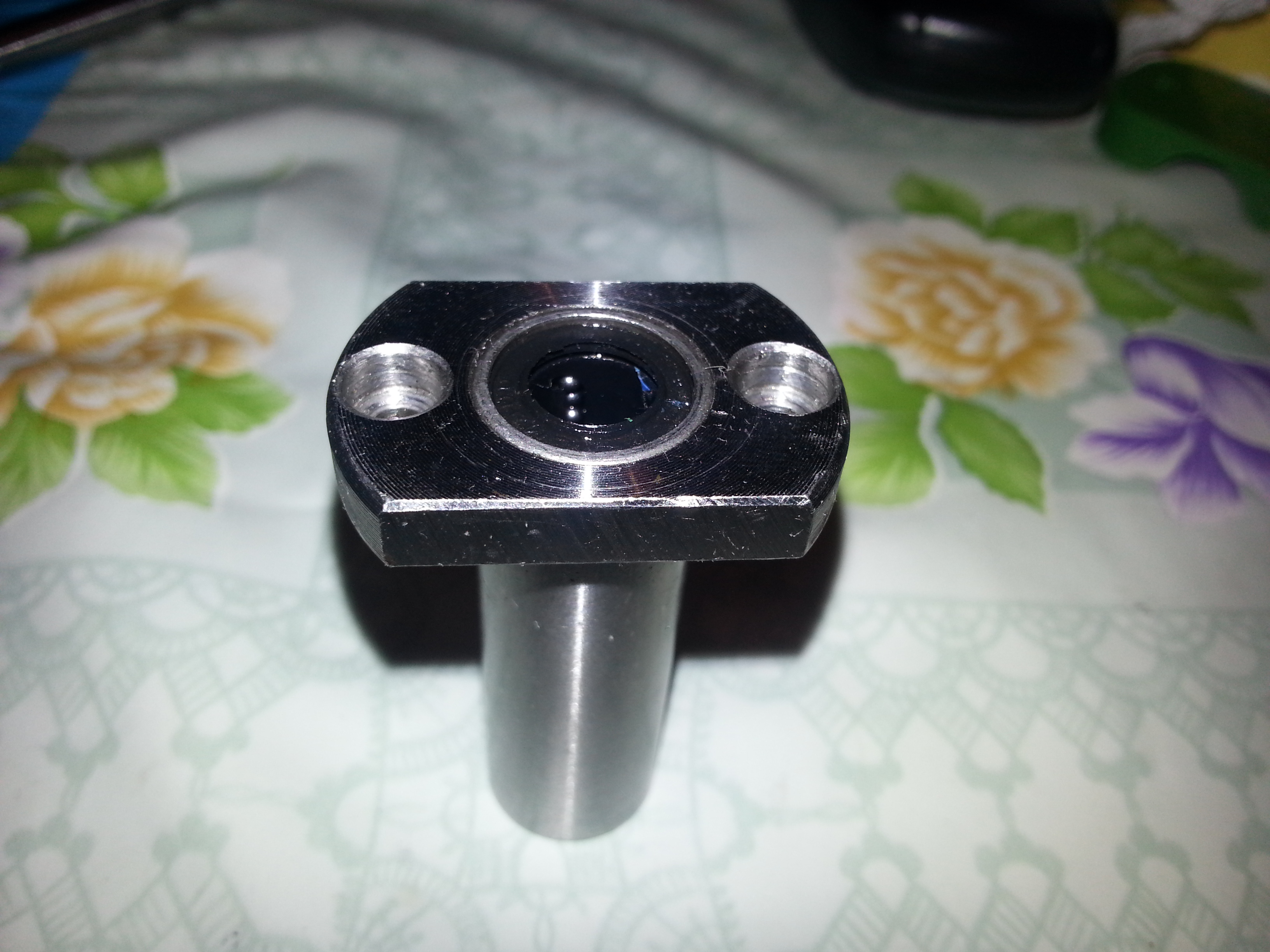

prendo misure e un cuscinetto asse z destro e' storto..lo raddrizzo, controllo, provo a stampare...nada!
modifico supporti superiori dove entrano barre e barre liscie e mi accorgo che sono fuori misura.....(porc!%&(/%£!""$/())/%££$&/) smadonnate varie allargo i fori e riesco a far combaciare bene tutto in misura barre, barre filettate...ok...provo...stampa di merda!!!
ok....
guardo il piano...e' imbarcato!! e' storto...il piano e' storto, le molle della regolazione verso destra sono meno compresse delle altre...domani lo smonto...
il vetro nuovi crateri...!!

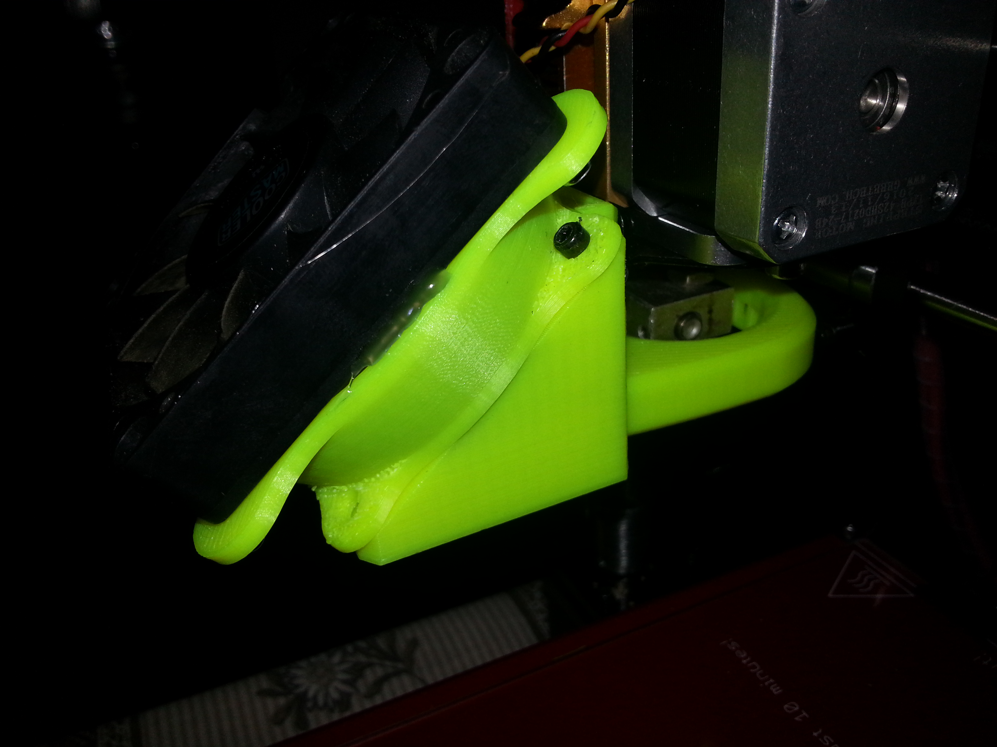

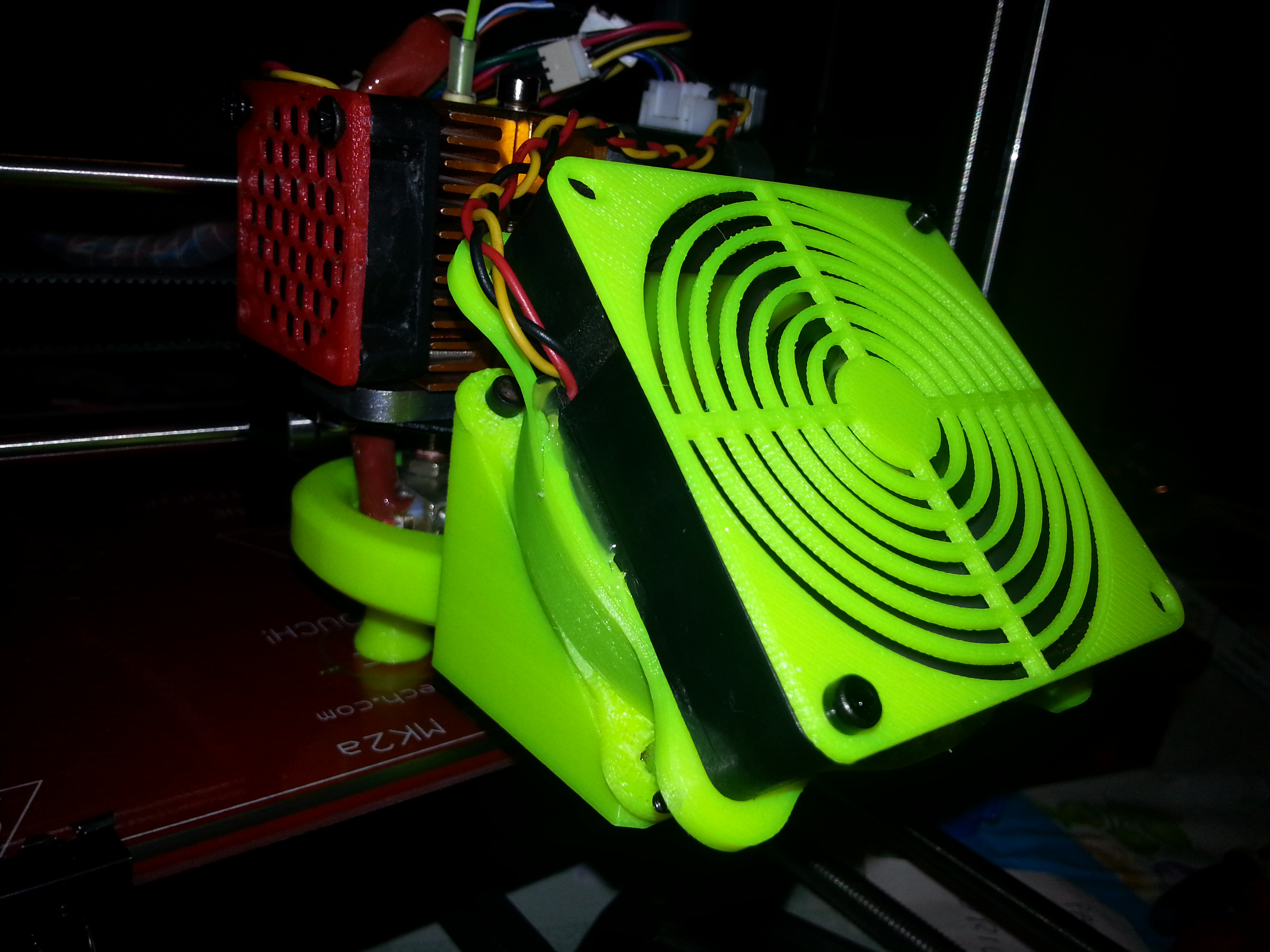

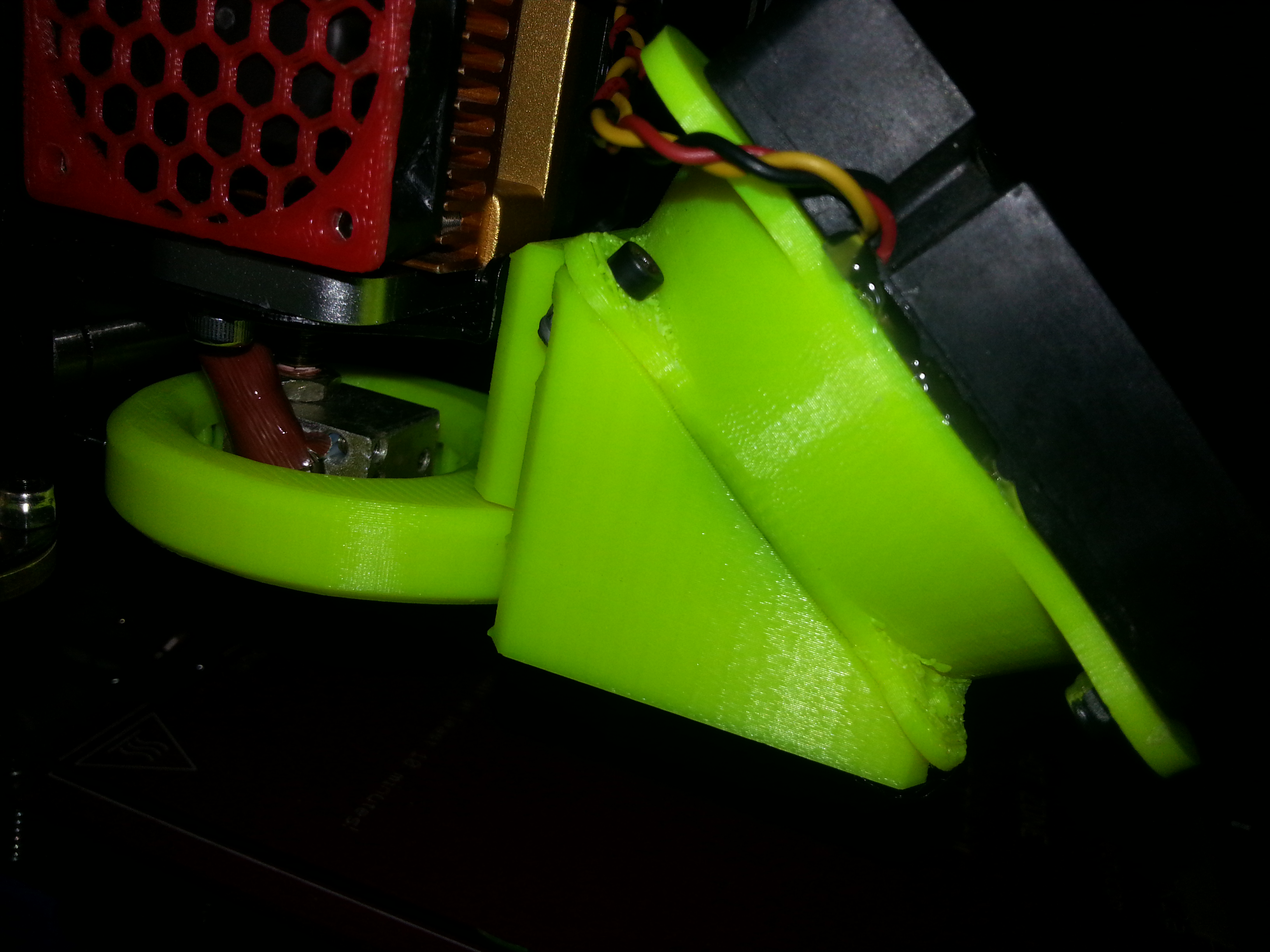

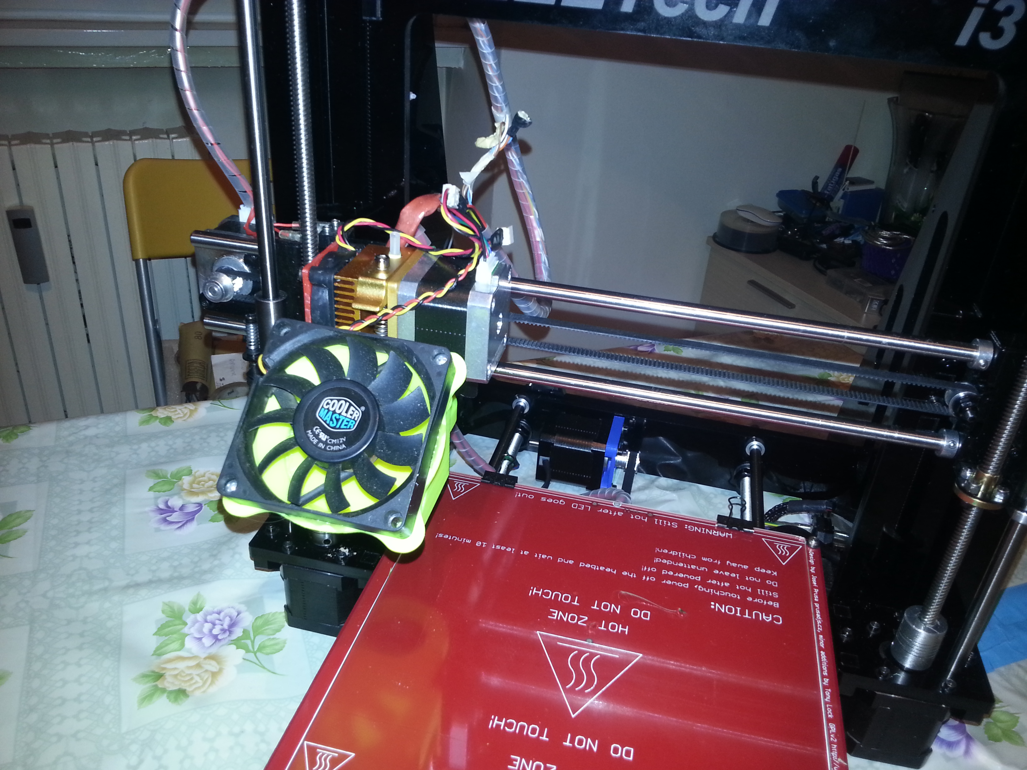

ho anche costruito vari (4) convogliatori d'aria per raffreddare....buttati perche' non compatibili con la mia stampante!!!

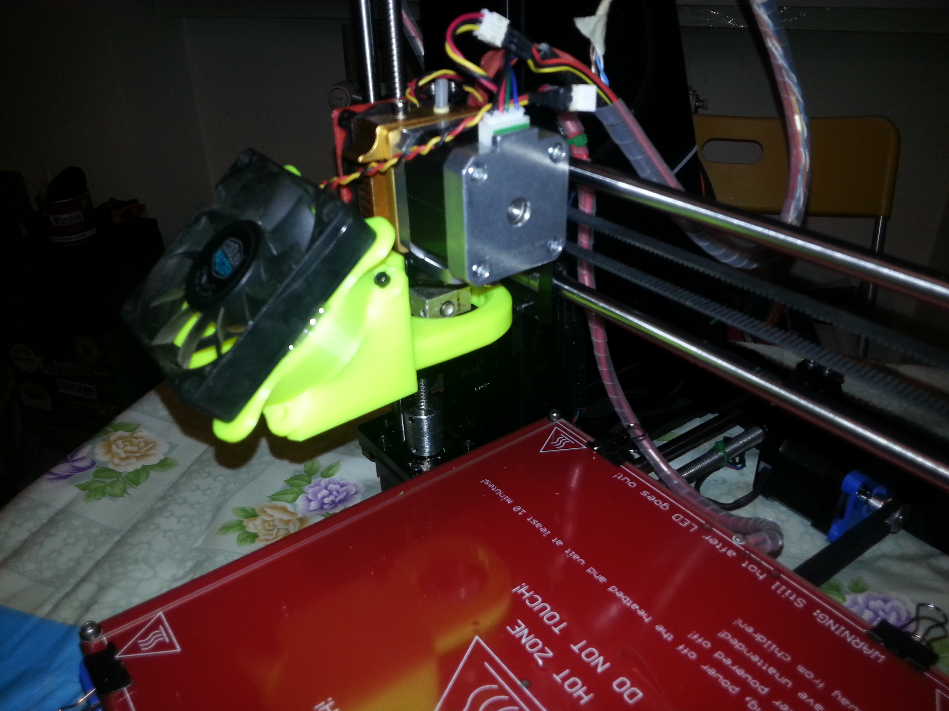

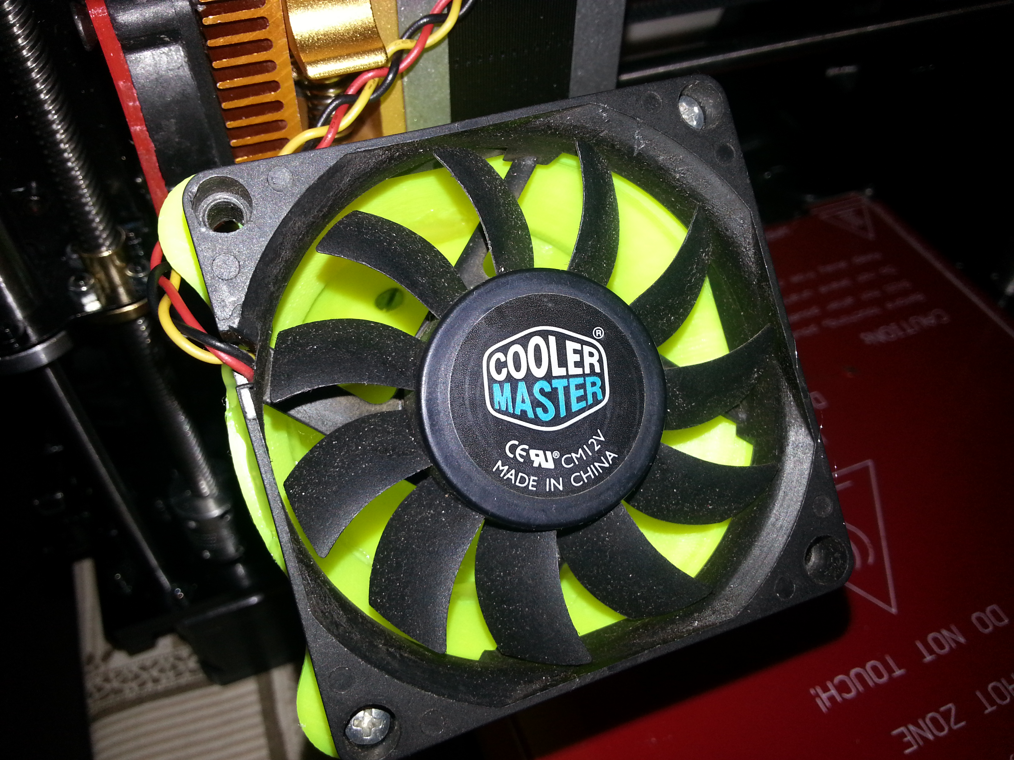

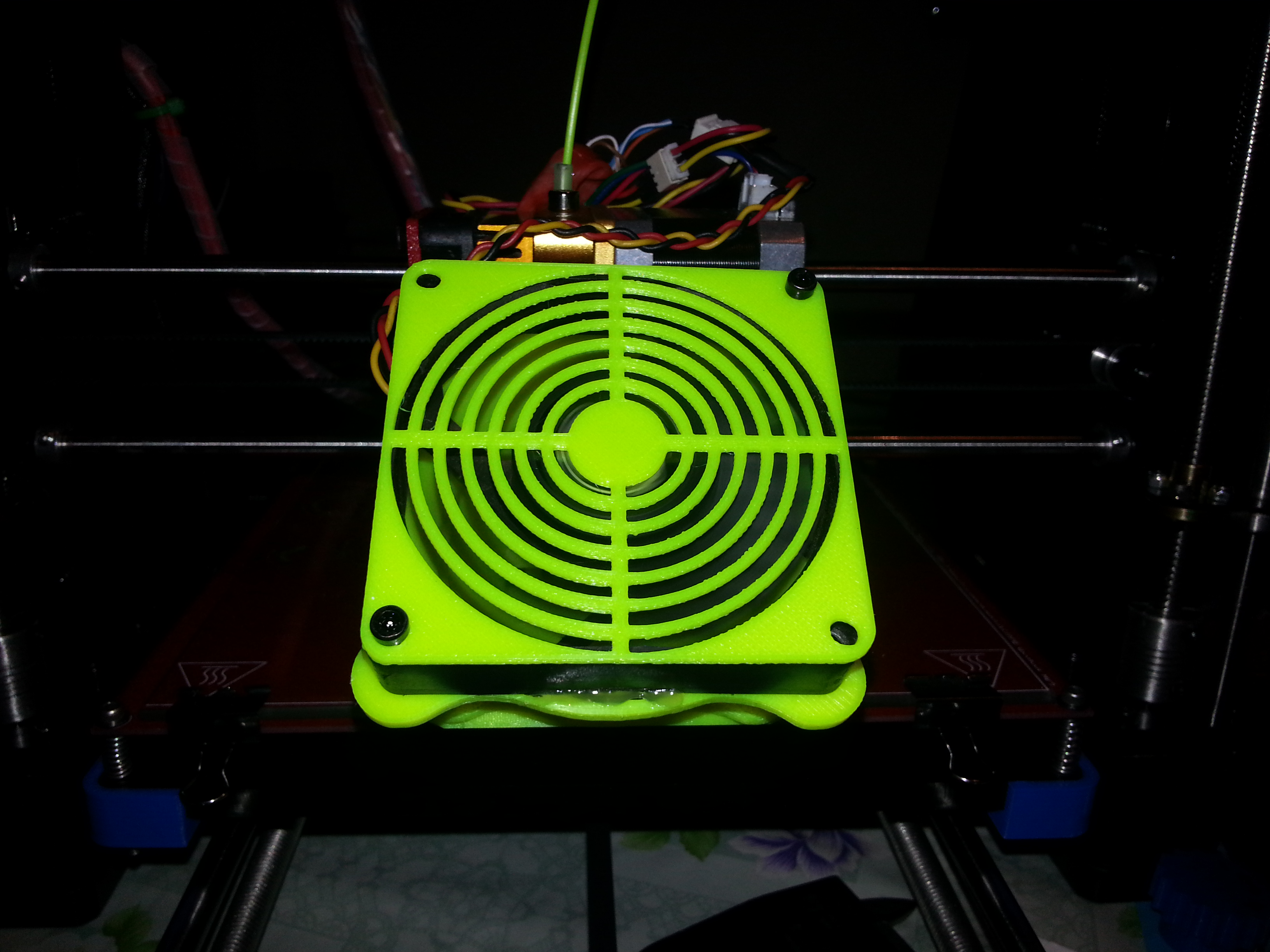

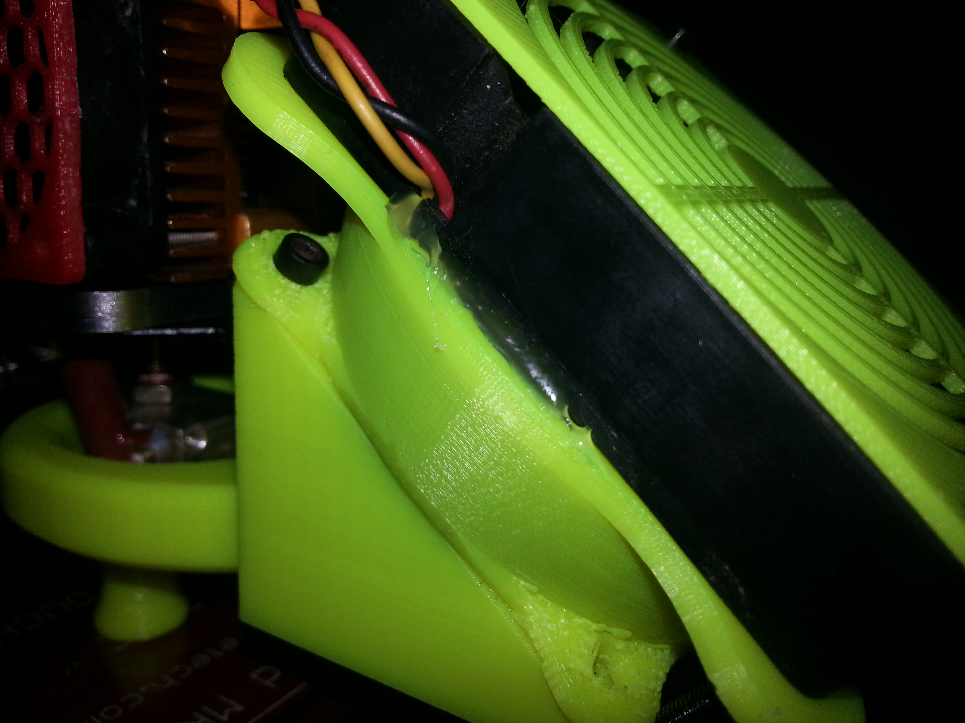

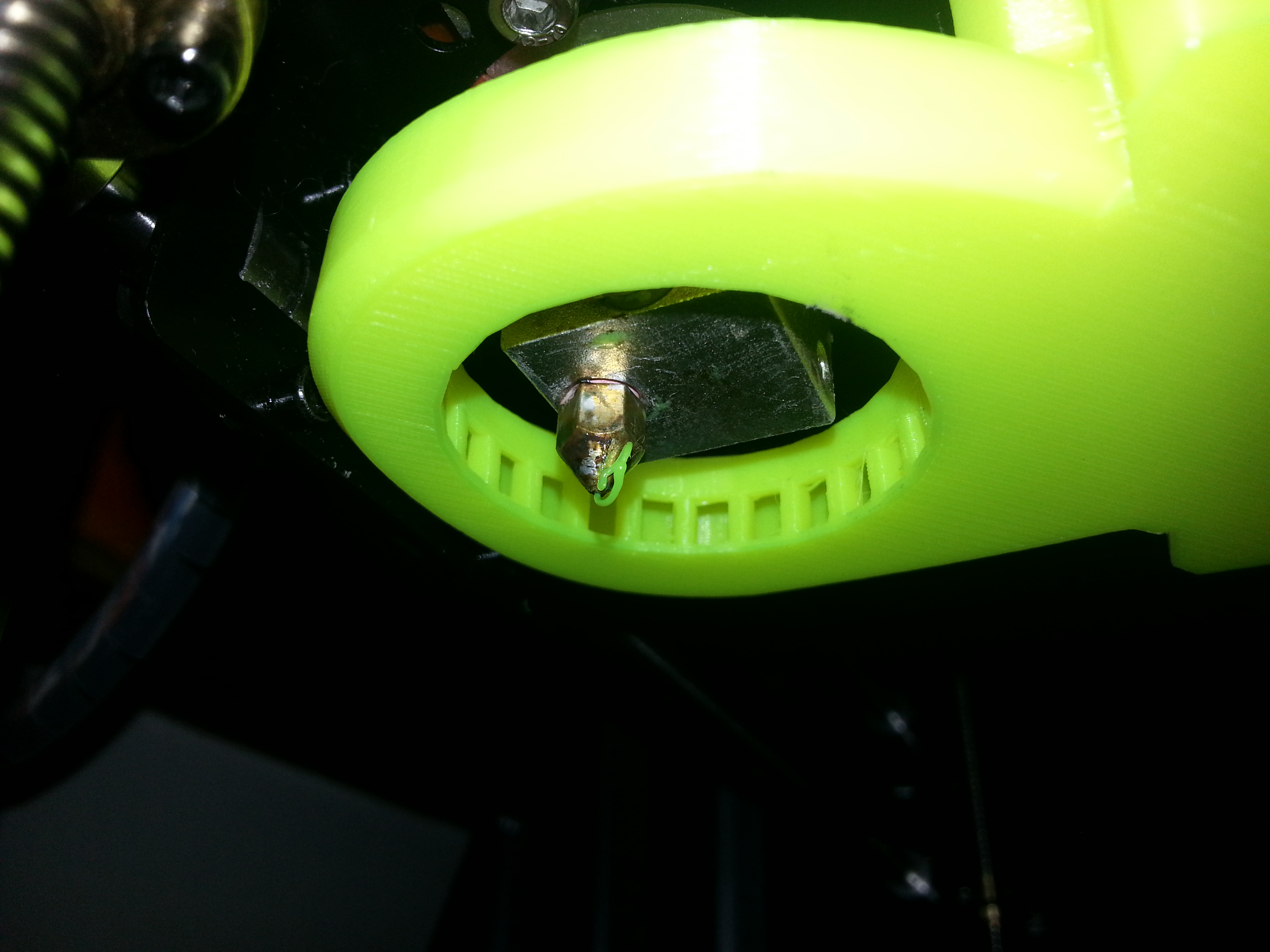

alla fine ne ho stampato uno con mooolti dubbi come precedenti post di me e adryzz, dato che pensavo che non avrebbe spinto molta aria (e non avevo una ventola da 60mm), l'ho stampato e ho stampato un adattatore e ci ho piazzato una ventola da...70mm!!!!!!!!!!!
una di quelle ottime da pc una cooler master!!! l'ho provato...aria ne fa parecchia!
poi...come al solito si fa tempo a parlare e i problemi arrivano...il motore asse z fatica...allora lo alzo e ora va bene....ma la cosa piu' rognosa e' che il motore estrusore non la finisce di scalciare...tic tac tic tac ecc ecc..
aia! avevo appena detto che non avevo problemi!!!!!!! grrr
ok...modding!!!

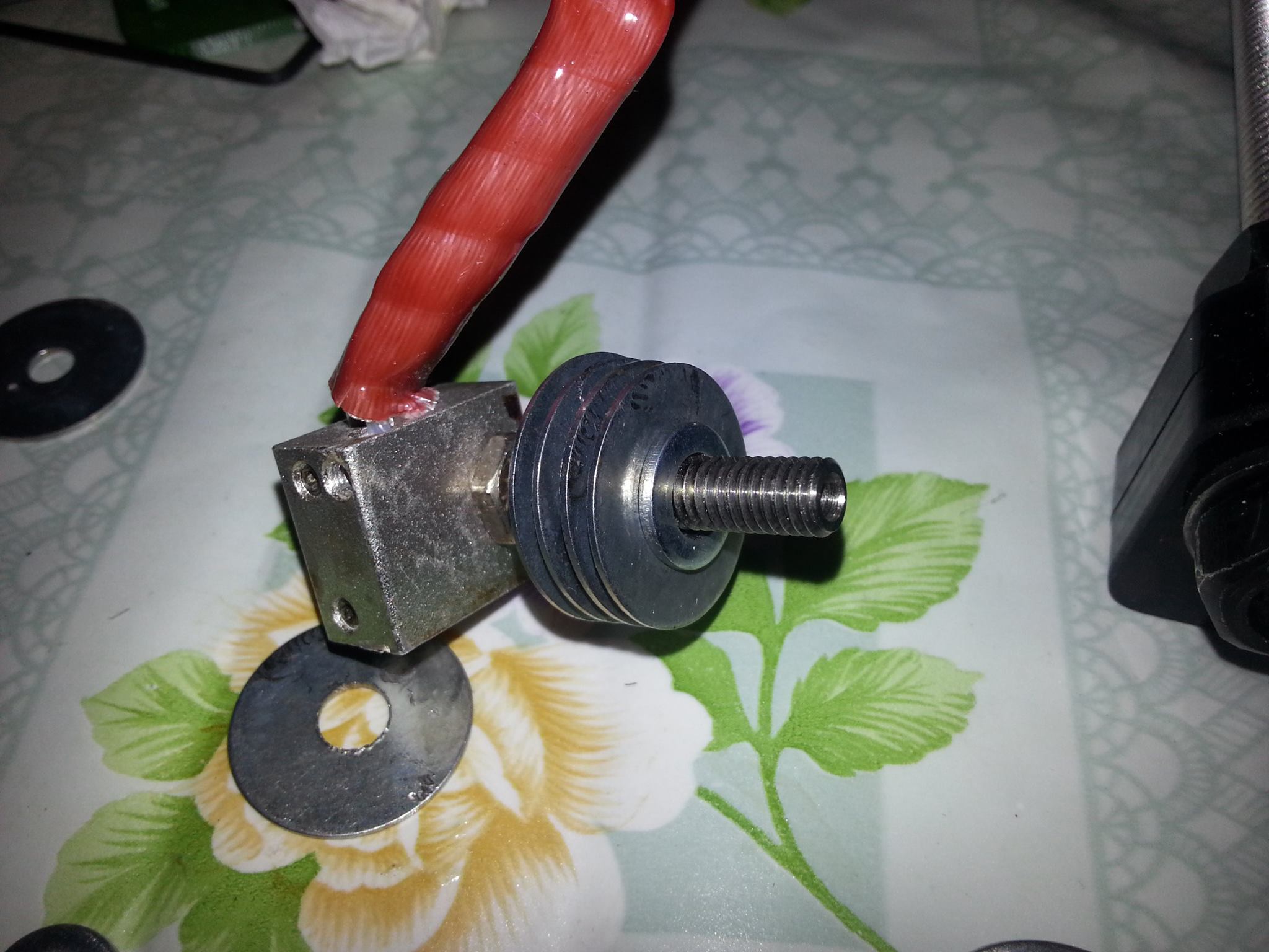

ho messo rondelle da 6mm e rondelloni grossi e fini...pare un 4 tempi ora...ma a volte scalcia, allora ho alzato la vref anche li...ma a volte molto di rado (solo quando aumento la velocita' di stampa oltre i 120mms e percorre lunghe distanze) lo fa ancora...
domani cerchero' di capire perche' il piano e' storto.......
p.s. stampo a mooolta meno temperatura di prima..anche 184 vedio che stampo
Ti giro un consiglio che è stato dato a me.....una volta trovate le giuste impostazioni di stampa.....fissare la stampante con delle squadrette a L su un piano MASSICCIO di legno !!!
Questo soprattutto per chi come te , stampa a velocità sostenute....il frame plastico non riesce a sopportare le sollecitazioni, dovute agli spostamenti repentini, aggiungici i motori più potenti tirati al collo.
Il problema del piano inclinato e vetro criccato...ne è la testimonianza.

Roberto... se scendi troppo di temperatura l'estrusore scatta, resta sempre sui 190, e poi quel raffreddamento punta proprio sul noozle raffreddandolo, anche per quello forse scatta.
E comunque ... mai una fine, resistiiiiiiiiiiii ce la farai !!
1 minuto fa, Adryzz dice:
Nooooooooooooooo non si augura buona pescaaaaaaa MAIIIIIIIIII porta jellaaaaaaaaaaaaaaaaaaa !!!!!!!!!!!!!!!!!!!!!!!!
Ahahahhahahahhahah
Si infatti ...mi sembrava cattivo...l'ho tolto
Quel convogliatore è tanto figo, ma secondo me fa peggio che meglio.
In genere sui convogliatori ho parecchie perplessità, la ventola ha poca potenza e convogliarne l'aria mi pare provochi perdite, almeno per la mia esperienza.
