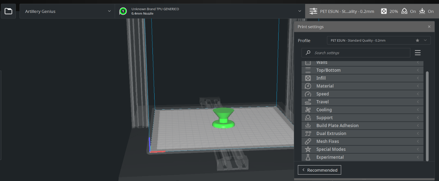

mi aiutate a capire per favore? ottengo sempre questo errore stampando un file.stl (PETG), se stampo altre cose non ho alcun problema, ora ho effettuato i seguenti controlli

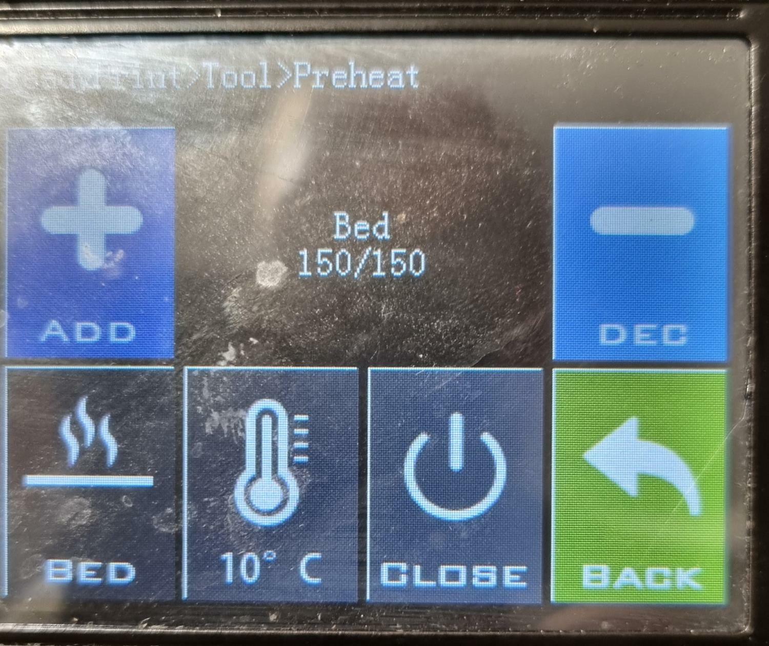

1) Il bed arriva tranquillamente a 150° da menu
2) Ho provato a far sistemare il file.stl per verificare se ci siano errori su un sito online (Stesso Risultato)
3) Ho provato a cambiare le proporzioni in cura (aumentandole del 10%) (Stesso Risultato)

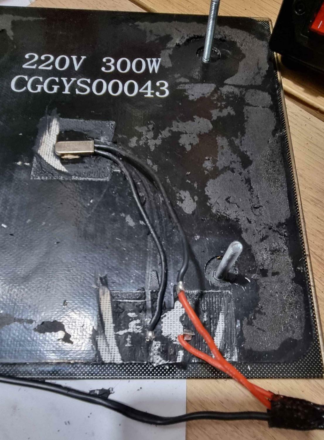

Vorrei avere da voi qualche suggerimento; c'è un'altro modo per verificare se il sensore di temperatura del bed sia effettivamente funzionante? lo cambio comunque sia a scanso di equivoci?
Questo e' il file in Cura

non il file il problema ma il piano della stampante, per qualche ragione non sale di temperatura come la stampante si aspetta e quindi va in errore...
Prova a fare un pid autotune del bed...
