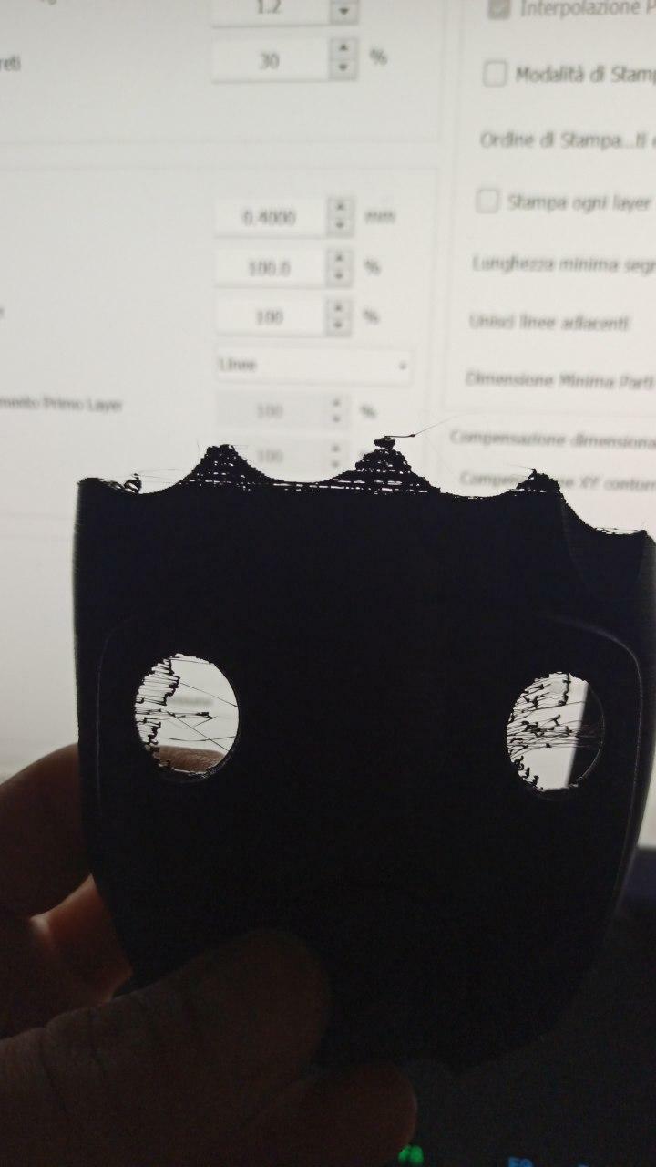

Problemi di sotto estrusione solo nei layer superiori a fine stampa
Ciao a tutti, spero mi possiate aiutare
ho da poco acquistato un Ender pro max modificata con Bl touch, estrusore bmg clone, doppio asse z e firmware ender 3 v2
utilizzo come slicer ideamaker e a volte creality slicer
stampo PLA della Creality a 200 gradi con piatto 60
ho già calibrato z-offset e step/mm
Ho stampato 2 cubi 20mmx20mmx20mm pieni e sono venuti molto bene
il problema giunge verso la fine della stampa dove il filamento estruso inizia ad essere poco (soprattutto in zone dove ci sono parti piccole da fare) e risulta molto spugnoso, come se fosse sotto estruso.
spero che qualcuno possa aiutarmi, grazie a tutti!

16 minuti fa, eaman ha scritto:
Da quella foto non si capisce nulla.
Potrebbe essere heat creep.
Hai ragione che si capisce poco, chiedo scusa
io sono nuovo nel mondo della stampa 3d, quindi alcune cose ancora non le capisco
però ti ringrazio per il consiglio!
La cosa che non capisco è che mi da questo problema solo su oggetti o zone molto piccoli
Ti consiglierei di fare anche una retraction tower. Sembra che hai molto stringing e magari anche quello non aiuta perché ti fa perdere materiale per strada e quindi sulle zone piccole ed isolate magari ti compaiono buchi
