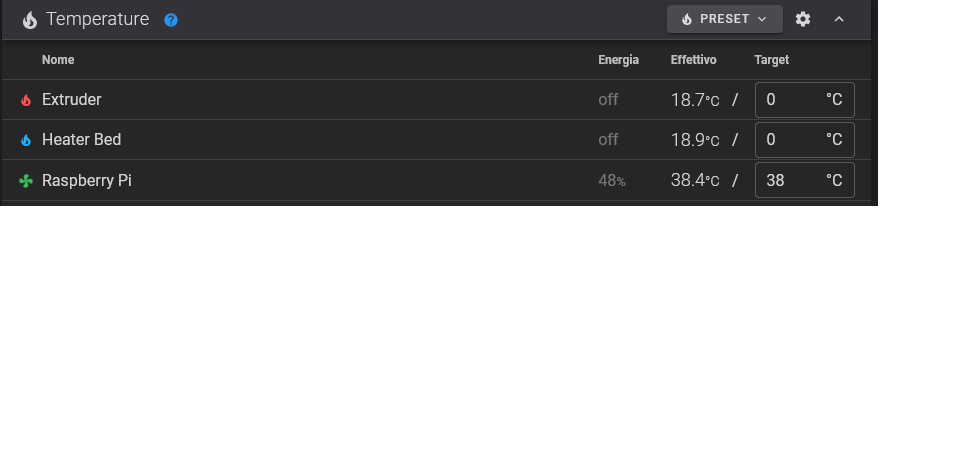

Scusate, apro stasera una discussione sulla Ender 3.   Qualche sera fa stavo stampando, e in un momento di disattenzione si è ostruito il nozzle, oltre essere uscito il PLA da parecchie parti, ostruendo praticamente tutto l'hotend e rendendolo ormai inutilizzabile.   Così ho cambiato l'hotend + candeletta e termostato, accorciato di poco il tubo e riavviato il tutto.  Soltando che però nel display ora mi da come temperature iniziali sia del nozzle che del piatto 15 gradi (a freddo).   Cosa può essere successo ? ho controllato il termostato, è montato bene.    In ogni caso, anche il piatto mi dà come temperatura iniziale 15°, e questo credo non abbia relazioni col termostato sostituito sull'hotend.

non ci vedo nulla di strano, la temperatura ambiente si è abbassata, fuzionano? piatto e hotend? si riscaldano e mantengono la temperatura?

no, perché la temperatura quando accendo la macchina mi viene segnalata già a +15 anziché a zero.  E infatti ho provato a stampare, ma  la base della figura al piatto ha solo un filo di PLA, perchè praticamente il PLA non esce in quanto ancora freddo (praticamente è a +185 gradi anziché +200, cioè 15 gradi in meno.
ma la temperatura non puo essere 0° se non abiti al polo nord, i sensori del piatto e dell'hotend, quando la accendi sono a temperatura ambiente, chiedi a chiunque qui @dnasini @eaman @FoNzY se loro quando accendono la stampante i sensori gli danno 0 gradi, non è possibile. E l'ultima parte non l'ho mica capita... il limite per l'estrusione di Marlin è 180° da li il motore dell'estrusore comincia a muoversi, prima no

I sensori sulla stampante rilevano la temperatura come qualsiasi altro sensore o termometro ambientale. Non esiste la temperatura 0 gradi ammenoché non metti la stampante a 0 gradi.
Comunque sia, è impossibile che il PLA non venga estruso a 185 gradi. Io stampo a 180 gradi il PLA Plus. Se vuoi fare delle verifiche devi fare il PID tuning ma secondo me ti stai confondendo.

nono scusa se te lo dico ma sei parecchio confuso, come dice @Anfove quelli che hai nel piatto e nell'hotend li chiamiamo termistori ma sono sempre e comunque sensori di temperatura.
Quando accendi la stampante e ti visualizza 15° è perché effettivamente ci sono 15° nell'ambiente in cui la stampante risiede, se imposti l'hotend a 200° vuol dire che i gradi SONO 200, grado più grado meno.
Non so se riesco a spiegarmi come vorrei.

Ciò che voglio dire, è che a me pare di ricordare che prima, quando accendevo la stampante, mi dava zero sia come temperatura del piatto sia del nozzle.    Adesso, dopo aver cambiato hotend e termistore, mi dà appena accendo +15 sia dell'uno che dell'altro. Tutto qui.

ribadisco che non è possibile, sono sensori di temperatura.
se ti segnavano 0 prima, erano sbagliati quelli, questi sono corretti, puoi chiedere a chiunque qui.
tanto per farti vedere, la Ender 3 è spenta da ieri e queste sono le temperature che segnano hotend e piatto

Dove ho la mia stampante, oggi, mi segnava 10 gradi... si vedeva il vapore quando respiravo ahah. Comunque, davvero, è normale che i sensori ti rilevino la temperatura ambiente... anzi, il contrario sarebbe un problema.
