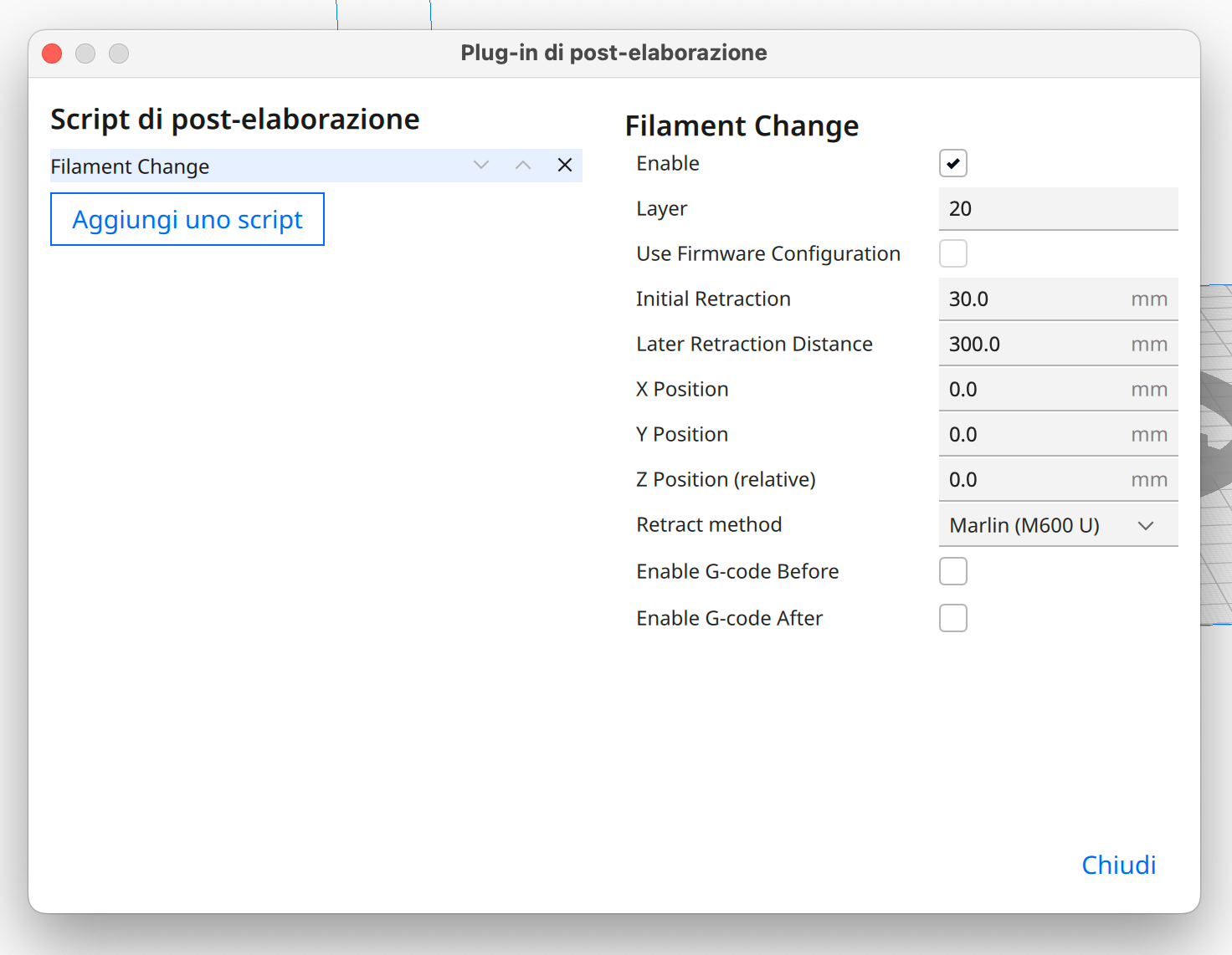

Ciao a tutti, mi aiutereste a capire come configurare questa parte di Cura?
In pratica quando uso la funzione cambio filamento, l'estrusero si blocca sopra l'oggetto ed inizia a ritirare il filo, poi si sposta a sinistra e finisce il processo, solo che in quel periodo in cui sta sopra l'oggetto in quella parte crea una deformazione.
c'è modo di farlo spostare prima che ritrae il filo, così da evitare la deformazione?
Grazie 🙂

Mi sa che devi farti una macro su misura in cui metti i movimenti prima della ritrazione.
Cosi' ad occhio:
M300 ;ACTIVATE BEEPER
M117 PAUSED; write message
G1 X10.000 Y200.000 E0; parking position
M1; user stop
M105; return to current temp
Questo fa solo una pausa e il filamento fa' tirato e spinto a mano, con M1
Altrimenti vai nella sezione del gcode generato dallo slicer e prova a spostare la parte di movimento prima del resto.
