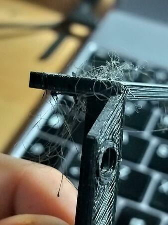

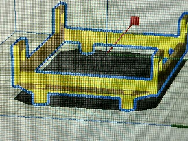

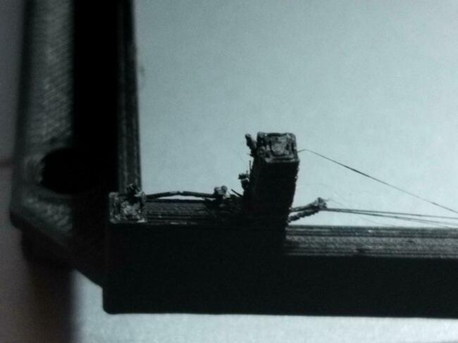

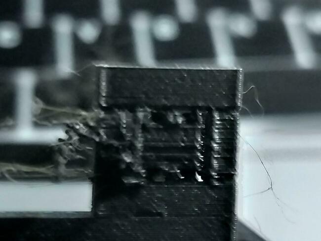

Salve, sto cercando di creare la staffa per una scheda madre, ma si frantuma sempre..all'inizio pensavo che fosse semplicemente scarso lo spessore, quindi l'ho raddoppiato arrivando a 4 mm avendo lo stesso risultato..cercando su questo forum ho visto che l'umidità potrebbe dare problemi di consistenza e che consigliavano di prendere un deumidificatore per pla! Comprato, fatto l'asciugatura e infatti è uscita un sacco d'acqua, ma il problema persiste..il filo è da buttare o sbaglio qualcosa io? ho provato più percentuali di riempimento e di layer, ma nada.. Allego foto del disegno fatto da me e del risultato

2 ore fa, eaman ha scritto:
In verticale non terra' mai, stampa quelle parti orizzontali e assemblale.
Ho usato dei supporti, infatti le uniche parti che cedono sono i piedini e le parti superiori.. la stampa va ''bene'', il problema è la consistenza della stessa che veramente appena la tocco cede, no  so se mi sono riuscito a spiegare..
Se si rompono subito avrai il filamento vecchio e umido, ma quelle non terranno mai comunque.
Fai piu' perimetri
dividi la stampa in piu' parti e stampa quelle appoggiate sul piatto.
Ridisegna quel pezzo in modo che sia stampabile in 3d, non per essere fatto in metallo. Le stampe 3d tengono solo nel piano xy.
Modificato da eaman
Fai piu' perimetri
