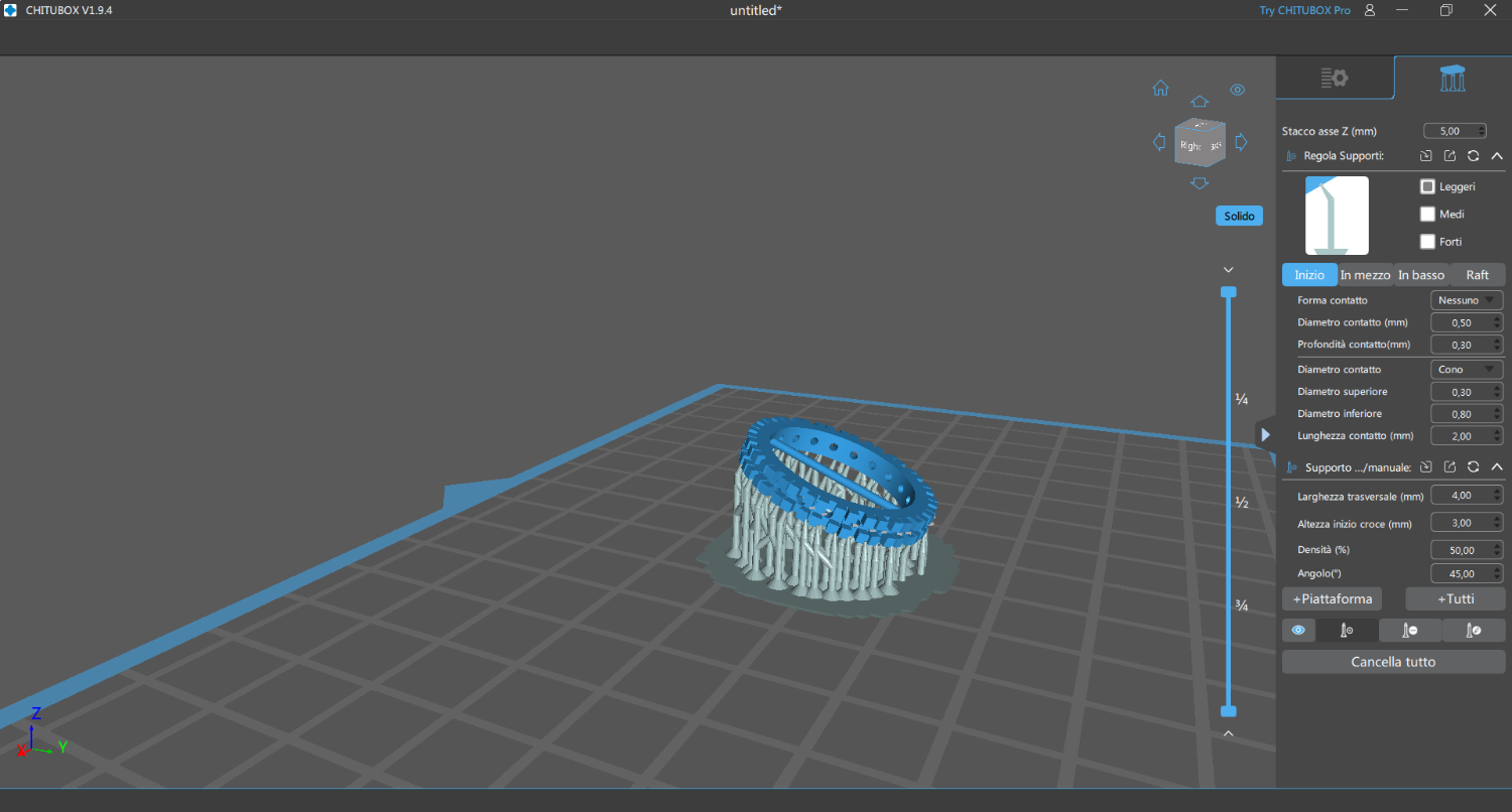

ok questi sono i supporti che metterei io, ed io li metto sempre manuali, non lascio mai fare allo slicer in automatico.
Ho messo i supporti piccoli.
