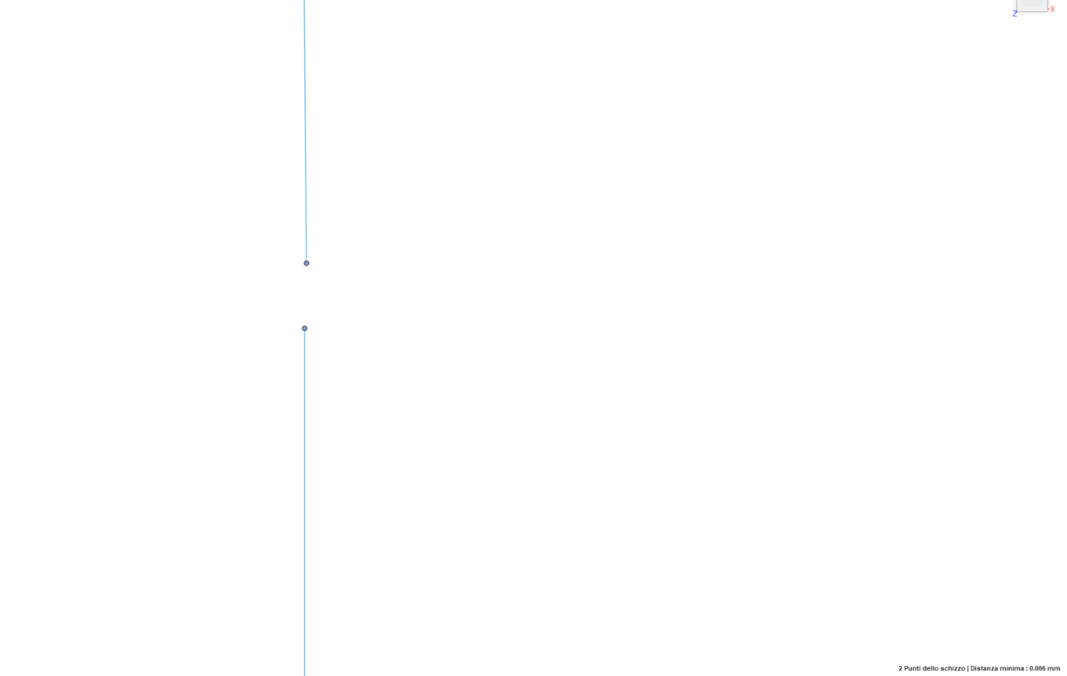

forse il titolo non è proprio corretto ma non saprei come descrivere meglio il mio problema,
ho importato un dxf in fusion ed in alcuni punti le linee sono separate da degli spazi microscopiciCattura2.thumb.PNG.4d1ced02130da05f1605ba3be405430e.PNGimage.thumb.png.042b19d0e2feed6a26547042c4083a04.png
(la scritta dice: distanza tra i due punti 0,006mm)
visto che il perimetro non è chiuso non posso estruderli.
se prendo e sposto il "punto" sopra l'altro punto alcune volte funziona e chiude il perimetro mentre come nei casi indicati in foto non ne vuole sapere, tra i due punti rimane sempre uno spazio "infinitesime". come posso fare? esiste un comando? (le linee sono sketch)

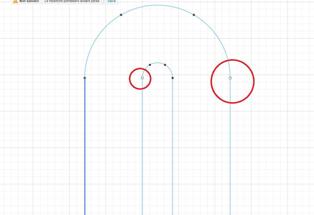

Dovrebbe essere il constrain COINCIDENT, non riesci ad applicarlo ai 2 punti? Assicurati che non abbiano altri costrain che gli impediscano di spostarsi, tipo un radius o una proiezione... Vedo che sono tutti neri.
Altrimenti ricalcali: sembrano parti di un comune arco.

grazie è proprio quello che serviva, tutti i punti dove un arco con una linea o due linee si uniscono sono riuscito a sistemarli facendo cosi', purtroppo su i cerchi non riesco a chiuderli, quando selezioni i unti tutti vincoli si "spengono", non capisco sto fusion, mi sembra estremamente macchinoso rispetto al mio caro autocad peccato che sia obsoleto 😭
credo che abbandono questa strada perche' la mia sanita' mentale vale di piu' 😅
