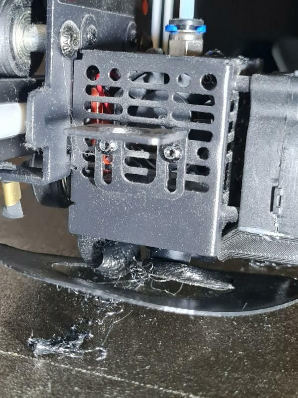

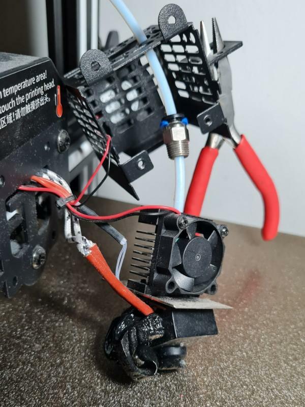

...fino a che oggi lancio una stampa, non settato più le temparature, tanto fino adesso erano andate bene, vedo che i primi layer si stanno stampando correttamente (a dire il vero avevo notato per la prima volta che c'era qualcosa che non andava, il primo layer in qualche parte si era alzato ma i sucessivi avevano coperto i difetti), o comunque in linea di massima mi sembrava tutto ok, ed esco di casa.

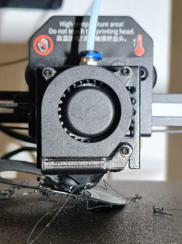

Al ritorno il disastro. Ora, magari il titolo è un po' esagerato ma qua mi pare che si è sfondato tutto l'hotend, l'ugello non lo riconosco neanche più, è tuto storto ...e il materiale fuoriuscito dall'alto? E' recuperabile la situazione? Si può cambiare solo l'hotend?

Per cominciare bisogna che scaldi l'ugello sui 150-180 gradi e quando il blob di filamento comincia ad ammorbidirsi lo stacchi, poi pulisci con lo spazzolino in ferro. Prima smonta tutta quella gabbia metallica, la ventola o altro in modo da arrivare a tutto lo schifo.
Poi quando hai tolto quello si puo' vedere quale sia il problema ma suppongo ti sia traboccato il filamento sopra l'hot end, nel caso scalda a 230, smonta il nozzle, spingi giu' il bowden in modo da spurgare tutto e poi se hai un pezzo di bowden avanzato usalo per fare la stessa cosa un paio di volte. Quel bowden sara' cotto in fondo ed e' da spuntare, se vuoi poi tornare a stampare PETg ti serve o un capricorn o equivalente oppure almeno un heatbreaker bimetal.

Devo essere sincero non sapevo che si impostava dallo slicer.

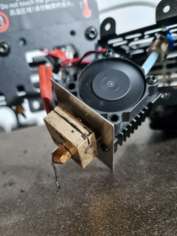

Sto iniziando a smontare l'hotend, come si vede in foto. Prima ho smontato... adesso devo (e posso) attaccare corrente e scaldarlo per staccare la massa di materiale?
Grazie.

Si dagli corrente a tipo 150-180, in modo che non si sciolga tutto ma che si ammorbidisca solo la parte a contatto cosi' magari viene via in blocco. Stai attento ai cavi laterali del sensore di temperatura: non strapparli mentre tiri il materiale.
Poi quando lo hai pulito esternamente mettilo a temperatura del filamento e spurgalo come spiegato: togli il nozzle e spingi giu' il bowden, poi tiri su il bowden e usa un pezzo di bowden vecchio per spingere fuori eventuali residui interni dall'alto al basso.

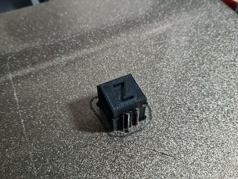

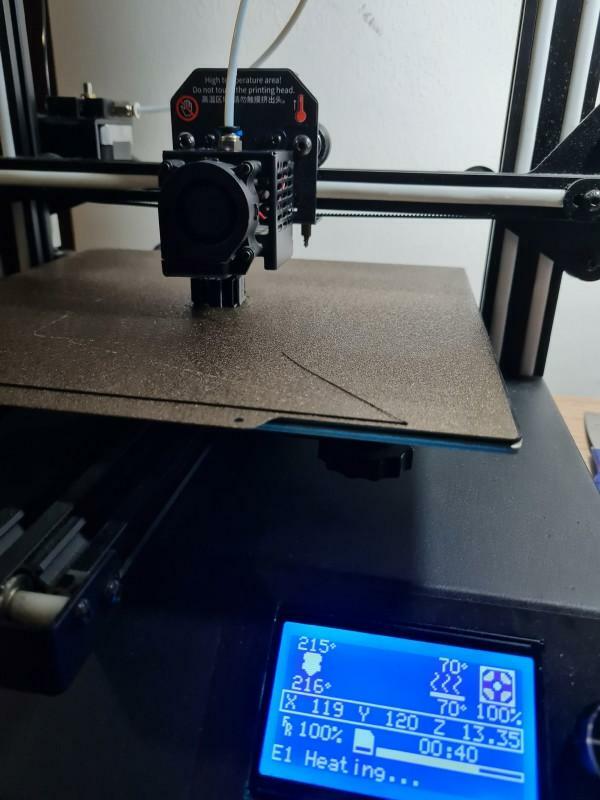

Buonagiorno carissimi,
purtroppo non ho avuto molto tempo da dedicare alla stampate, però alla fine sono riuscito a combinare qualcosa. Inanzitutto, seguendo i consigli di eaman, ho scaldato il nozzle a 150-160° staccato il materiale e pulito il tutto con una spazzolina.
Mentre compivo queste operazioni ho notato che il materiale usciva correttamente dall'ugello, questo collegato al fatto che non ho notato trafilamenti sopra l'hotend, mi ha fatto proprendere per  rischiare a rimontare il tutto senza procedere con le altre operazioni che mi sembrano anche complicatine.

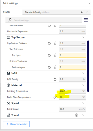

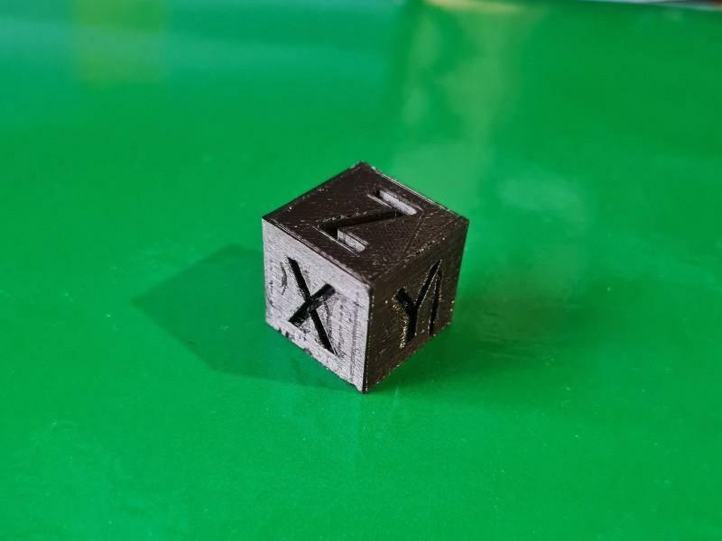

A questo punto ho cercato un test di stampa, e il primo che capitato sott'occhio l'ho processato con Cura avendo cura ( 😂 ) questa volta di selezionare il materiale di stampa.
E qui veniamo a noi.
Ho selezionato "generic PETG" , tuttavia andando nelle impostazioni > gestione materiali, ho constatato che le impostazioni per PTEG sono 215° ugello e 70° piatto.
Avrei voluto mettere almeno 230° ma non riesco a cambiare le impostazioni, forse perché sono predefinite e non modificabili? Devo aggiungere un nuovo materiale con i parametri che voglio io?
Grazie.
P.S. Comunque è andata bene la stampa
