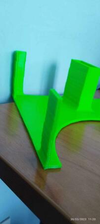

Buongiorno a tutti, da qualche giorno sto sperimentando dei problemi sull'asse X della stampante. La stampante è una TwoTrees Bluer Plus con piatto di stampa 300x300. Il difetto che presenta è come vedete da foto allegate. Prima di risolverlo devo capire come classificarlo . Sembra che i livelli si disallineino a diverse altezze di stampa. Già controllata la tensione di trascinamento dell' asse X, controllata la puleggia sul motore X, controllati e lubrificati gli assi Z. Poi sembra che il problema non sia riproducibile, nel senso che fatta una seconda stampa, il difetto si presenta ma in posizioni diverse. Qualcuno può indirizzarmi?

Problemi del genere solitamente sono dovuti a cinghie molli o troppo tensionate oppure a piani di lavoro nn stabili che inducono oscillazioni. Anche la velocita' di stampa o le accelerazioni possono portare a difetti simili. A che velocita' stampi?
Io ricontrollerei
- tensione cinghie su X e Y
- verifica che le pulegge dei Motori di X e Y non abbiano giochi (controlla i grani di serraggio se ci sono - un altro utente aveva un prob simile al tuo ed era proprio un grano allentato la causa)
- verifica se durante la stampa nn hai oscillazioni evidenti della stampante
prova a diminuire la velocita' e fai una stampa di prova

ok. grazie. Oggi provo alcuni dei suggerimenti. intanto posso dirti che lo stepper dell'asse x non ha grano, ma la puleggia è solidale all'albero. avevo già intenzione di verificare la stabilità del piano di lavoro in quanto la stampante è appoggiata su un tavolo con ruote che, seppur pesante, non posso escludere induca vibrazioni e/o oscillazioni. Ti terrò aggiornato. grazie.
p.s. ti allego i parametri di velocità di stampa impostati su cura

Proverei ad abbassare "travel speed". 200 mm/s mi sembrano tanti. Anche initial layer travel speed. Ma anche a me sembra un problema meccanico. Tiraggio cinghie, pulegge, cuscinetti, qualche vite allentata ecc.

Buongiorno,
vi aggiorno sulle soluzioni adottate e relative migliorie.
1) Ho provveduto a rimuovere le ruote sotto la scrivania dove è posta la stampante.
2) Ho posizionato delle suolette antivibrazione sotto i piedini della stampante.
3) Ho riallineato le viti trapezoidali e allentato le chiocciole che le uniscono all'asse X (praticamente ho quasi smontato del tutto Z).
4) Ho sostituito le due ruote esterne , lato estrusore, che muovono l'asse Z, e che mi sembravano un po' deformate.
5) Ho ridotto la travel speed a 180 mm/s
6) Ho provato a stampare un oggetto estrapolato dal progetto principale con le stesse impostazioni a meno del punto 5)
Ad occhio, la stampa è notevolmente migliorata, quasi perfetta, solo al tatto si ravvisano delle irregolarità sulla superficie, ma sono più che accettabili.
A questo punto ritengo risolta la problematica e mi riservo di sostituire anche le altre ruote appena possibile.
bene, quelle irregolarita' potrebbero essere dovute all'altezza layer. Se hai un nozzle da 0.4mmn l'altezza layer dovrebbe essere 0.2 con un max di 0.26, se vai oltre, rischi di notare i singoli layer
