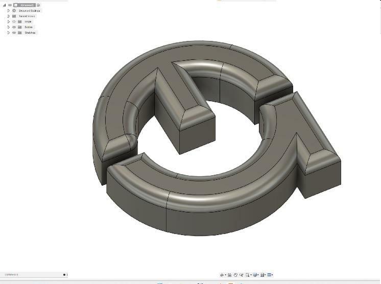

49 minuti fa, fratt ha scritto:
Ho capito come importarlo in freecad. In qualche modo riesco anche ad estruderlo (non sempre...), il problema più grosso è arrotondare gli spigoli superiori... o si pianta freecad oppure esce qualche errore in rosso nella parte bassa...
Giusto per capirci allego un svg semplice. E' un file di prova, nella realtà dovrei lavorare con tracciati più complessi.
Mentre finivo un disegno in fusion, ho fatto un test col tuo file. Intendi fare qualcosa come nell'immagine qua sotto?

6 minuti fa, fratt ha scritto:
Sì, in linea di massima questo è il risultato che vorrei ottenere.
L'hai fatto con fusion o con freecad?
Con fusion. Importa svg, estrudi, fillet (scusa non so come si dice in italiano). Ok, fatto alla cavolo senza guardare le impostazioni per l'arrotondamento ecc, era tanto per provare. Prova a scaricarlo, secondo me per cose del genere impari a usarlo piuttosto velocemente, e sei sicuro che fa tutto quello che puo' servire.

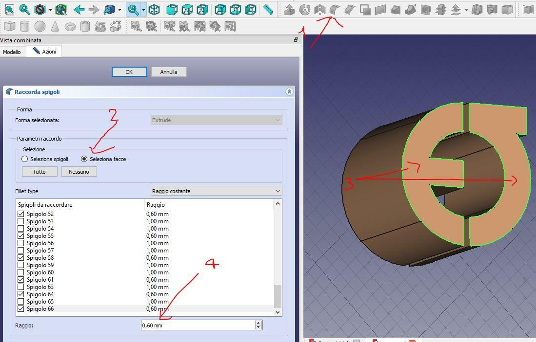

  • Soluzione
Con freecad puoi procedere cosi:

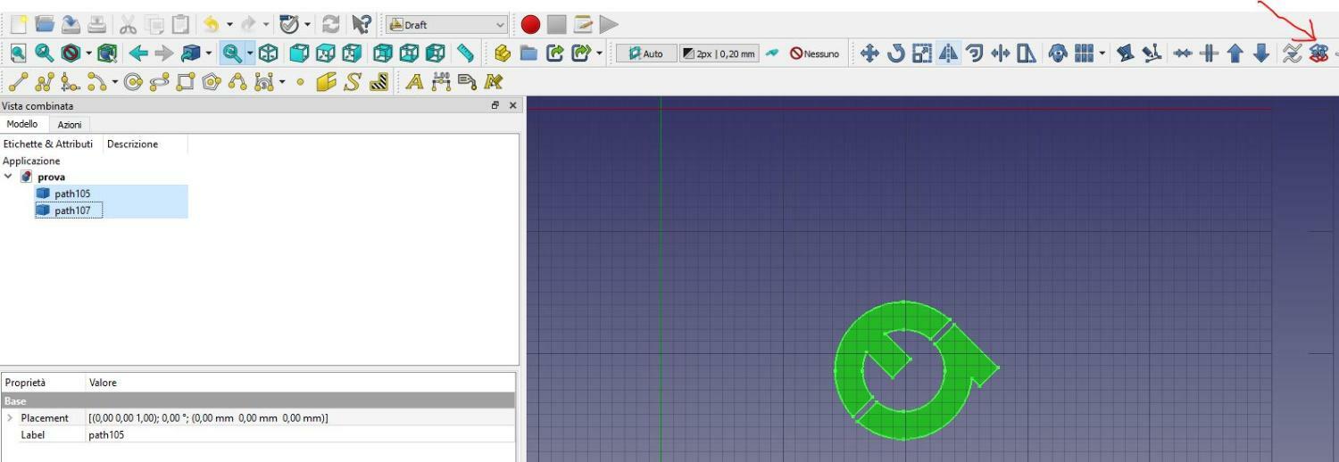

1- Carichi il file importandolo come SVG as geometry; vai sull'ambiente DRAFT e premi il comando "converti una bozza in schizzo". (Adesso i due "path" li puoi nascondere selezionandoli e premendo il tasto SPACE.)

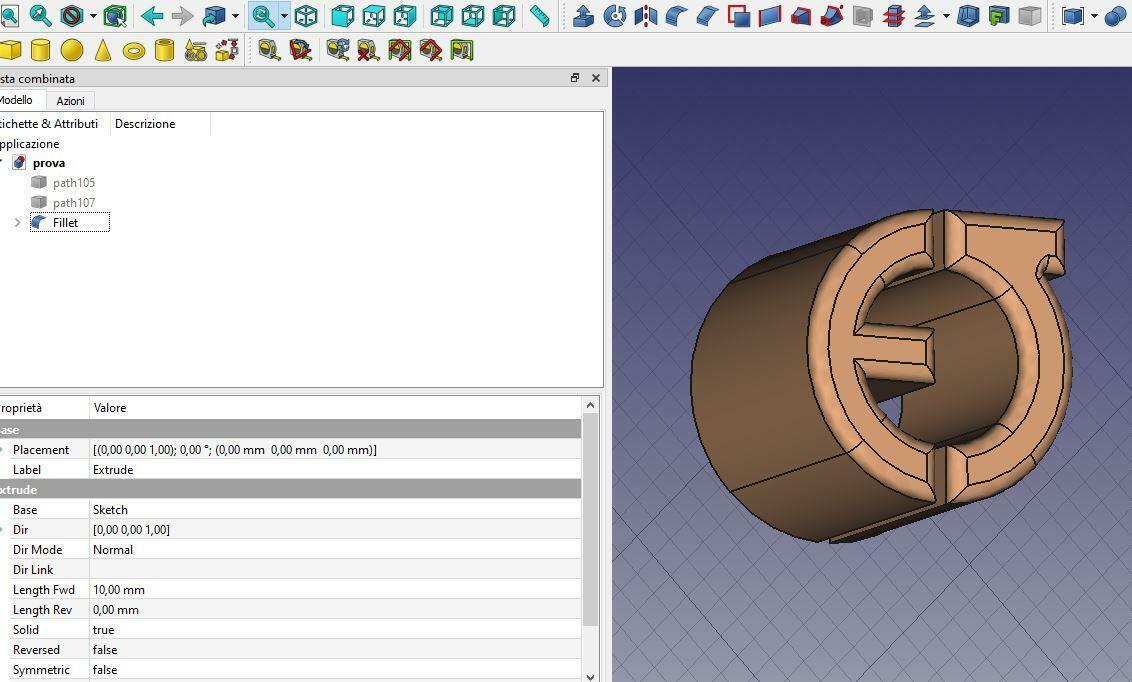

2- Adesso vai nell'ambiente PART, selezioni lo sketch e lo ESTRUDI
3 - Selezioni l'estrusione appena creata e premi sul comando RACCORDA (1) poi dal menu di sinistra premi "seleziona facce" (2) poi , tenendo premuto il tasto CTRL, selezioni le facce su cui vuoi applicare lo smusso (3) e il raggio dello stesso (4). Se dopo aver dato OK scompare il disegno è perchè hai applicato un raggio troppo ampio per lo spigolo e quindi devi diminuirlo.
4 - risultato finale

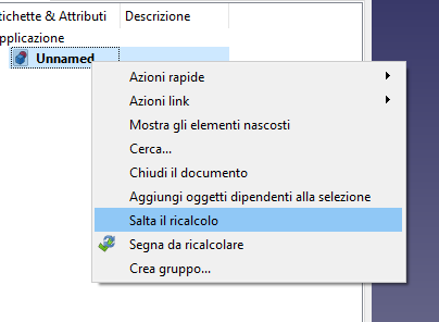

Per quanto ne ho capito io , di default FreeCAD ha il "recompute" automatico attivato...ciò significa che ogni modifica che fai anche a un singolo sketch, che però fa parte di un pezzo più grande, tutto viene ricalcolato per aggiornarsi alle nuove misure ecc... il recompute si può:
>disabilitare (tasto dx del mouse sul progetto poi "salta il ricalcolo");
>forzare manualmente premendo l'icona delle "due frecce blu che si inseguono" image.png.ad0eb27fd43edbf4205e413b7726075c.png.
