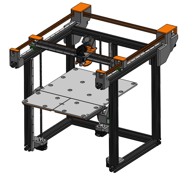

Finito l'hotend !
Tutte parti stampabili senza supporti 🎉
immagine.png.e25cad974d10a96c515bfdd7220ee50b.pngimmagine.png.0bc011b6b275fffa7d2188546e1759b2.png
Ormai il progetto ha preso la sua forma finale (spero)
immagine.thumb.png.31b377873e14884cb2d14432e824e380.pngimmagine.thumb.png.675b78e05284f5ce4cd0d3ce30d94002.png
Solo le piastre dei letti restano un grattacapo.
Posso farmele ordinare e fresare dove lavoro... però mi piacerebbe trovare un idea più semplice, che alla fine sarebbe il foglio magnetico.
la parte superiore "aperta" mi ricorda moltissimo la Prusa XL
però la base non è un po' poco rigida, con quella forma a C ? forse una 4a traversa per chiuderla la metterei...
immagino che tu non preveda di boxare la stampante, giusto?

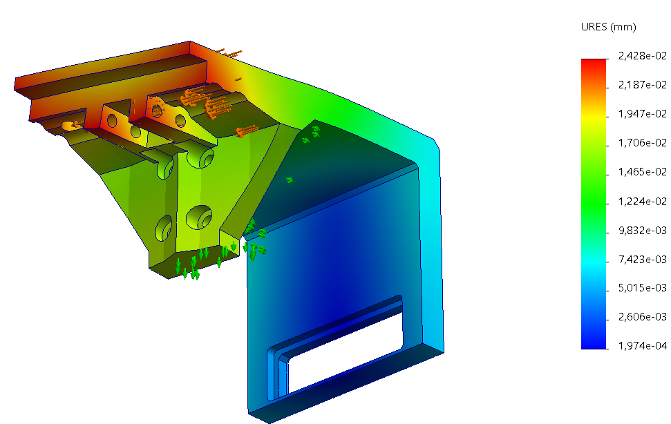

3 ore fa, Otto_969 ha scritto:
1) - Se vuoi velocità vera, non puoi usare accrocchi di Hot-End come quelli (cmq comuni a molte macchine di serie). Il problema - provato e riprovato sulle mie macchine - sono le accelerazioni in particolare gli angoli acuti: più è il peso dell'Hot-End maggiore sarà l'inerzia. Maggiore l'inerzia, maggiore sarà "l'arrotondamento" degli spigoli. E non c'è soluzione "software" che risolva al 100%. Ad alta velocità fare uno spigolo vivo, o anche solo un arrotondamento dà delle botte ai motori/cinghie da non sottovalutare. Se agisci sulla scheda dando valori conservativi alle accelerazioni (anche usando logaritmi avanzati progressivi), ad alte velocità gli imput macchina non riescono a seguire quelli software e la macchina - in realtà - rallenta e non tiene la velocità fissata da programma.
Tutto compreso, con parti in abs, mi vengono 316 grammi (senza la scheda per il can bus).
Lo stealthburner delle voron sta anche lui sui 300g il sistema EVA delle ratrig sarà anche oltre.
Simulando l'attacco sul carrello davanti, le cinghie che tirano dietro e il baricentro che risponde davanti con una forza di 15N che equivale ad accelerare quei 300g a 50K mm/s^2, parrebbe che la deformazione della staffa principale stia abbondantemente sotto il decimo di mm. Poi in realtà l'hotend sporge, quindi può fare "braccio" ed amplificare la distorsione... però comunque è poca cosa.
Quello che davvero da l'elasticità, penso, volendo escludere il telaio, sono le cinghie.
Anche quelle però le ho da 9mm come su voron e ratrig.
Non so se sia il tuo caso, ma occhio che per l'arrotondamento agli spigoli spesso fa molta differenza anche il pressure advance, infatti un tipo di test per impostare PA consiste proprio nello stampare un angolo retto e scegliere la parte più "acuta".

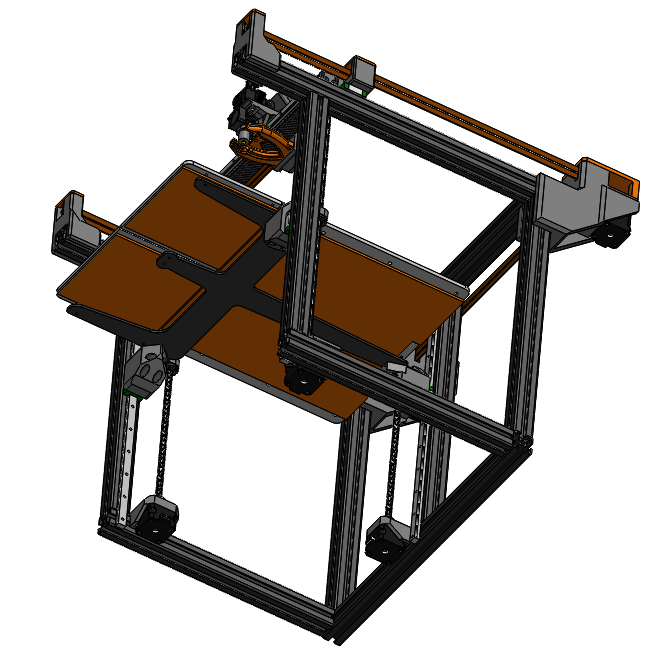

Mi sono ispirato proprio alla prusa XL in quella parte 😁
Il problema della flessibilità del telaio è tutta "in alto" secondo me (è li che ci sono le masse in movimento), se anche avvitassi la base al tavolo non penso si trasmmetterebbe molto di questa rigidità in alto. Però effettivamente una trave/staffa che tenga la giusta distanza delle aste di Z sotto non sarebbe male 🤔
Per irrigidire il tutto pensavo di mettere una grossa piastra a C sotto agli estrusi orizzontali della parte sopra e poi prevedere di poter fissare la stampante a muro con delle staffe.
E' una cosa che ho visto ha fatto anche il tipo delle Vz bot (attaccare la stampante a muro): nei video su youtube si vede quella stampante andare a 80K-100K di accelerazione senza muoversi minimamente... proprio grazie a quello penso.
Si, prevedo di chiuderla con dei pannelli di plexiglass, che dovrebbero aumentare anche la rigidità del telaio.
Aaah, ecco perchè si somigliano 😄
Quello che non mi convince del tutto, di averla così aperta, è che alla fine i lati frontali sono tenuti soltanto dalle traverse posteriori...a me piace di più la struttura "a cubo" però effettivamente così hai tutta un'altra accessibilità...
Almeno una traversa nella parte inferiore la metterei, tanto lì che sia aperta o meno non cambia molto: non devi metterci le mani spesso (solo per manutenzione).
Il piastrone a C sotto gli estrusi superiori lo farai solo nella parte posteriore o conti di farlo per tutta la lunghezza dei profili? Perchè nel secondo caso mi sa che viene a costarti abbastanza (mi immagino una lasta di Fibral da 12/15mm ; che però è talmente massiccia che forse puoi anche risparmiarti di mettere gli estrusi sopra 😅 ) Diverso è se pensavi ad una lamiera a C da 2-3 mm
Bella appesa al muro, l'unica cosa che non mi convince di questo design è che diventa un po' più complesso chiuderla...
