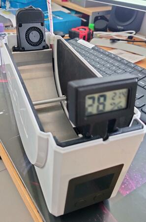

Ho visto una mod sul Tubo in cui un tizio ha creato nell'essiccatore della SUNLU vecchia generazione (quello con singolo riscaldare x intenderci) che includeva una ventola x l'estrazione dell'aria ubida dall'interno. Bello il progetto ma uno sbatti da paura per realizzarlo. Io me la sono cavata aggiungendo una ventolina 4010 che spara aria sulla placca in metallo facendo circolare l'aria calda in modo piu' uniforme e lasciando aperti i due forellini x far passare il filo. Come @FoNzY, dopo un tot apro qualche minuto per "arieggiare" e poi richiudo. Facendo in questo modo, con l'aggiunta della ventola, ho notato che e' piu' efficiente, anche se nn e' poi sto portento come prodotto.

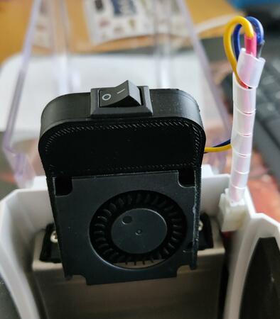

Ecco la mia mod, una mirabolante ventola 4010 rapinata ad un vecchio fanduct, 30 min di smonta-salda-incolla-crimpa-(bestemmia)-rimonta ed il gioco e' fatto
Al momento della mod nn mi era ancora arrivata la resistenza termica per l'attivazione automatica della ventola superati i 40C e spegnimento sotto i 40C quindi ho dovuto attaccare la ventola direttamente all'alimentazione ela devo quindi gestire manualmento con l'interruttore.
altra cosa migliorabile sarebbe lo spostamento del sensore di temperatura. In questo modello e' posto sulla base dell'essicatore, vicino alla piastra che riscalda. In condizioni originali (senza ventola) il display segnava 50C quando nella camera c'erano appena 40C. Con l'aggiunta della ventola siamo ad uno scarto di 3/4 gradi (segnati 50C e misurati 46/47C).
L'ideale sarebbe spostare il sensore nella parte superiore dell'essicatore e introdurre anche la ventola. Magari in un futuro lo faro'.... quando la pigrizia mi avra' abbandonato e la noia avra' preso il sopravvento 😄

Questo e' il tutorial che ho visto anche io e che ha portato alla mia modifca. La mia mod differisce da questa per 2 cose:
1) nn ho spostato il sensore (nn mi sono fidato a farlo viste le mie capacita')
2) nn ho saldato il connettore della ventola direttamente all'alimentatore ma ho creato uno sdoppiatore ad Y con 2 un JST femmina ed uno maschio. In aggiunta ho messo un interruttore per attivare e disattivare la ventola
Un add-on che ho visto in un altro tutorial (e che automatizzerebbe l'accensione della ventola togliendo quindi l'interruttore) sarebbe quella di mettere in serie all'alimentazione della ventola una resistenza che  chiude il circuito al superamento di una certa soglia di temperature (40C)
Personalmente, ritengo che il fatto di far girare l'aria continuamente non è male e forse diventa superfluo un interruttore manuale oppure uno azionato con un certo setup sulla temperatura... anzi... forse il fatto di far circolare continuamente l'aria porta solo giovamento.
