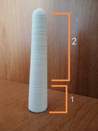

Ciao a tutti, ho un problema con una stampante Anycubic i3 Mega S. Dopo circa un'ora di stampa gli strati di filamento iniziano a non aderire bene l'uno con l'altro, tutti gli oggetti che stampo sono precisi e solidi nella parte bassa e diventano fragili salendo, come si vede nell'oggetto in foto. Gli strati si possono separare con le unghie. Ho provato ad aumentare la temperatura di stampa ma il risultato è lo stesso. La situazione migliora quando pulisco l'ugello con un ago prima di iniziare la stampa: la stampante lavora bene per più strati ma la parte finale è sempre un disastro. Ho provato anche a pulire l'ugello. Stampo con filamento PLA bianco 3D Store Monza.
Ringrazio in anticipo chi potrà aiutarmi!

sembra proprio che la tua stampa soffra di sottoestrusioni, hai fatte le regolazioni di base? Nell'ordine
- Temptower per temperatura ideale di estrusione
- calibrazione step/mm per l'estrusore
- calibrazione del flusso con hollow cube
