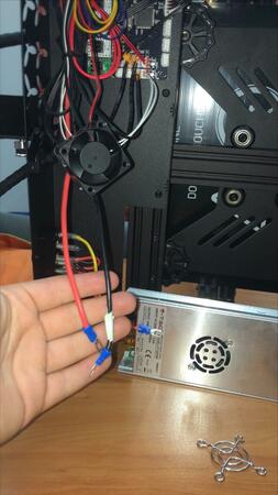

Va bene ragazzi grazie a tutti, alla fine ho preso un alimentatore, solo che non so fare i collegamenti. Mi spiego meglio, quando ho smontato l’alimentatore originale ho fatto delle foto per segnarmi il collegamento, però quando ho smontato la parte inferiore della stampante ho visto che è sbucato un altro filo rosso che non sembrava esserci nella foto, adesso ragazzi mettetevi un po’ nei miei panni, ho la stampante da qualche giorno e non l’ho nemmeno provata, su internet non si trova niente, chiedo alla Longer come posso risolvere magari aiutandomi con uno schema dei collegamenti e mi rispondono “OK LO SISTEMERÓ PROSSIMA SETTIMANA”.
Quindi se qualcuno che sa come fare o come darmi indicazioni o addirittura qualcuno che ha una lk5 pro mi può dare un aiuto ve ne sarei veramente grato.

Vi allego uno foto per farvi capire, il filo rosso che ho tra le mani era quello non collegato93B4943A-1884-4437-B812-C90C8B773676.thumb.jpeg.aa8beb68ccb0526d50eec2b29dc8a836.jpeg
Ciao, non la voglio fare troppo semplice ma in linea di principio dovresti avere 3 fili che entrano nell'alimentatore (+, - e neutro) e due fili che escono (+ e -)
I tre fili che entrano arrivano dal "blocco interruttore" (quello dietro la tua mano con i fili rosso nero e giallo) quelli che escono sono due fili (rosso e nero) che vanno alla scheda madre della stampante. Detto questo, se la convenzione dei colori e' rispettatta, i tre fili che arrivano dal blocchetto interruttore vanno in AC IN  dell'alimentatore e piu' precisamente Rosso in +, Nero in - e giallo (credo sia il tuo caso) nel morsetto con "l'alberello" al contrario. I due cavi che vanno alla MB vanno rispettivamente nelle morsetteria OUT con cavo nero in -V e rosso in +V
In questo "spiegone" ho dato per scontato che le convenzioni dei colori siano rispettte e che i morsetti siano correttamente etichettati. Se qualche cosa nn ti tornasse, meglio riverificali e postare qualche foto in piu' prima di dare corrente 😉
Dalla dimensione del filo rosso che hai in mano, posso immaginare che sia quello che va alla MB. Stai dicendo che nn era collegato? perche' se fosse cosi' mi stupirebbe che si sia accesa anche la prima volta.....
