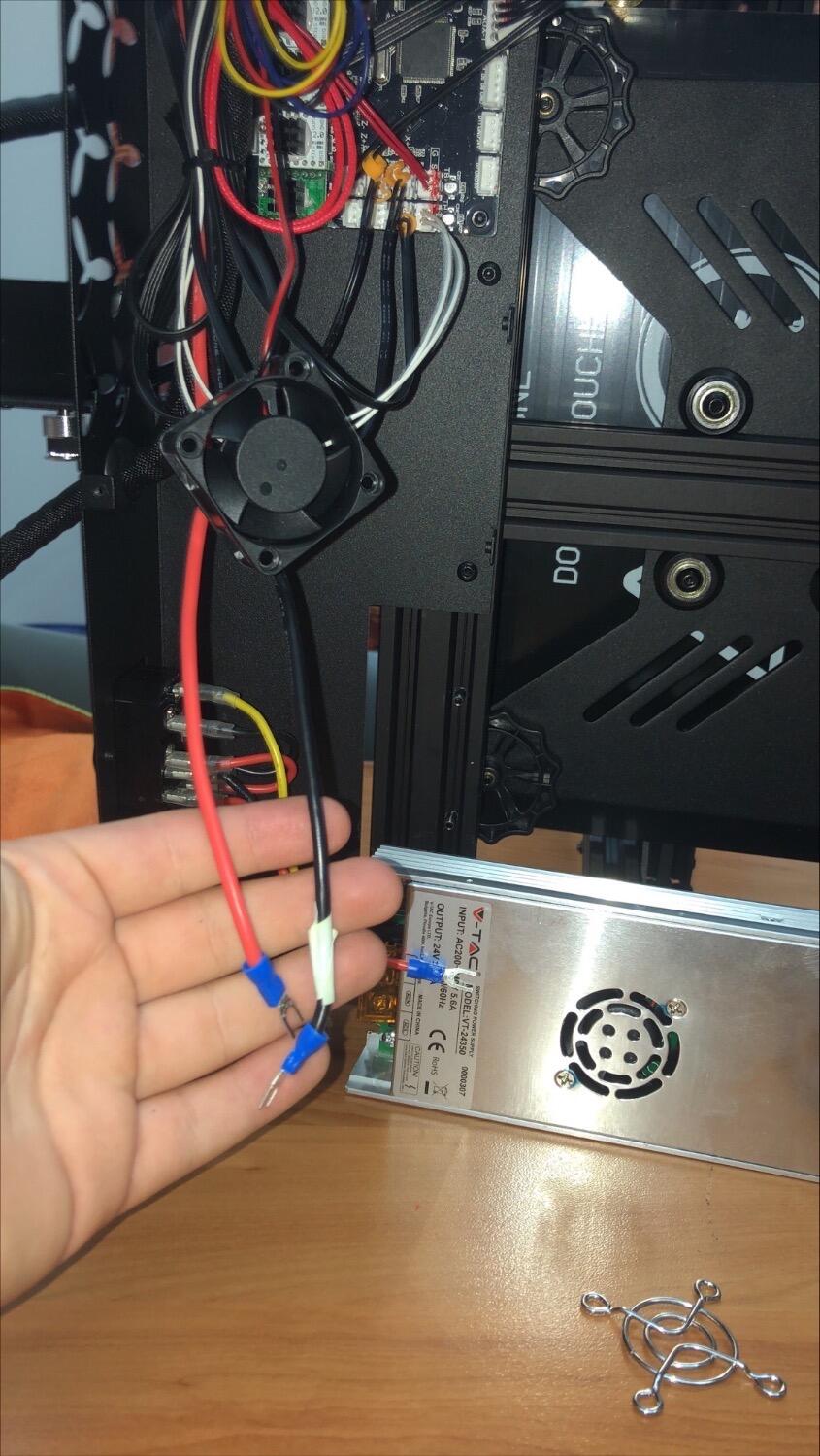

  3. Ecco perchè non capisco e non riesco a trovare una soluzione, tutti hanno idee diverse, e sinceramente non mi va di spendere 60 euro di pei senza sapere di che morte vado a morire. Da quello che ho potuto constatare con la mia magica squadra il letto riscaldato è in piano, è solo il piatto in vetro ad essere deformato, a questo punto cambiare pad e metterne uno metallico flessibile generico o pei potrebbe essere una soluzione? Dai ragazzi non scherziamo non si può stampare su un piatto così, poi non so sarò io che ne capisco poco o sono proprio stupido. (in foto è convesso perchè il piatto è capovolto)
  4. Si purtroppo è proprio il piano in vetro ad essere deformato. Ho mandato una mail alla Longer e mi ha detto che è normale che questi tipi di vetri siano deformati, e che non intaccano la qualità di stampa, ma invece la intaccano e come! Comunque, potrei risolvere mettendo un piano di stampa in PEI?

  6. Non ho saldato i cavi ma ho “allacciato a mano” molto saldamente. Al momento i cavi sono isolati con il nastro, solo per provare tutto ecc, ma ho staccato e domani vado a comprare la guaina termorestringente per fare le cose più pulite. Comunque no i fori non corrispondono, l’alimentatore l’ho preso più piccolo di tipo vtac. L’alimentatore comunque è silenziosissimo, si sente davvero poco sono contento. Adesso vedo cosa faccio per fissarlo, magari con una stampa apposita, sapendo modellare però ahahah, al limite con delle fascette.
  7. Grazie a tutti ragazzi finalmente ho capito come fare, adesso mi resta solo allungare i fili che partono dalla scheda madre perché l’alimentatore che ho ora è diverso (vtac). Quindi taglio e “allaccio” i fili e collego tutto, vi posterò tutto quando lo farò.
  8. Va bene ragazzi grazie a tutti, alla fine ho preso un alimentatore, solo che non so fare i collegamenti. Mi spiego meglio, quando ho smontato l’alimentatore originale ho fatto delle foto per segnarmi il collegamento, però quando ho smontato la parte inferiore della stampante ho visto che è sbucato un altro filo rosso che non sembrava esserci nella foto, adesso ragazzi mettetevi un po’ nei miei panni, ho la stampante da qualche giorno e non l’ho nemmeno provata, su internet non si trova niente, chiedo alla Longer come posso risolvere magari aiutandomi con uno schema dei collegamenti e mi rispondono “OK LO SISTEMERÓ PROSSIMA SETTIMANA”. Quindi se qualcuno che sa come fare o come darmi indicazioni o addirittura qualcuno che ha una lk5 pro mi può dare un aiuto ve ne sarei veramente grato. Vi allego uno foto per farvi capire, il filo rosso che ho tra le mani era quello non collegato
  9. alla fine li ho contattati poco prima che mi rispondessi, mi hanno mandato un link di aliexpress dell'alimentatore, ma non mi va di aspettare mesi prima di usare la stampante, adesso che ho capito di che alimentatore si tratta vediamo cosa posso fare, grazie mille comunque
