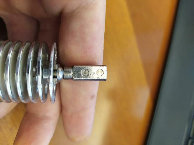

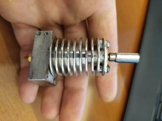

Ho un problema su una ZORTRAX M200 a cui ho dovuto modificare il gruppo hotend, con il risultato di un'allungamento dello stesso di parecchi millimetri.
Questo comporta che la macchina (non avendo micro di finecorsa), non riconosca la modifica e mi vada ad impattare il piano oltre il finecorsa della Z (vi lascio immaginare il disagio).
Ho provato a creare un gcode da uno slicer esterno (dando una Z più contenuta), ma il problema si ripresenta quando lo devo filtrare tramite ZTool per farlo digerire alla macchina.

essendo una macchina ad uso aziendale e non trovando altri escamotage ho dovuto modificare meccanicamente un limite fisico della stampante (dichiarato anche dalla casa stessa eh..), quindi fratè sto inguaiat.

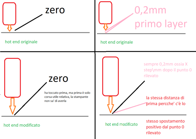

io non ho capito una cosa... se hai allungo l'ugello di X mm come fai ad evere di problemi z offset?
il punto 0 lo prende X mm prima e tutto rimane uguale....
allungando l'ugello hai di fatto spostato l'end stop e quindi non dovrebbero esserci problemi...
