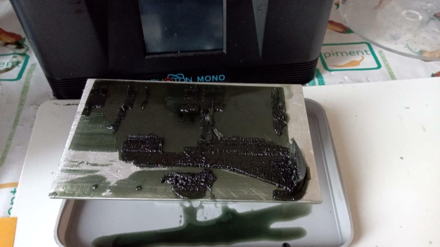

salve a tutti, ho un problema con la mia anycubic photon mono.
Fino a ieri ha stampato sempre in maniera ottimale ma oggi ha completamente fallito la stampa.
Ho provato a fare un test di esposizione (con le 3 opzioni nella stampante) ma lo schermo si illumina completamente ogni volta.
Mi era capitato che un pò di resina fosse finita sotto la guarnizione dello schermo ma, dopo aver rimosso la guarnizione e pulito lo schermo, nono mi aveva più dato problemi fino ad oggi.
Quali possono essere le cause?
Devo cambiare lo schermo?
allego un risultato dell'ultima stampa:

33 minuti fa, Saloghel ha scritto:
è una photon mono classica
ah boh...secondo me è da matti prendere un ricambio dalla cina, garanzia che lo schermo sia giusto meno di 0...è vero che il ricambio "originale" costa 80euro...magari qualcuno che ha esperienza sa consigliarti io non so' e quindi non prenderei nessun schermo diverso dall'originale

ma se l'hai presa ad inizio novembre sei in garanzia ancora... contatta l'assistenza
