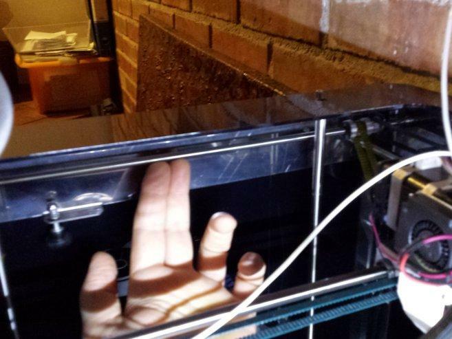

Osservando bene l'albero principale che governa l'asse Y subisce delle flessioni,
farò una ricerca seguendo la dritta del motore centrale stile ender5+ anche per ridurre questo problema.

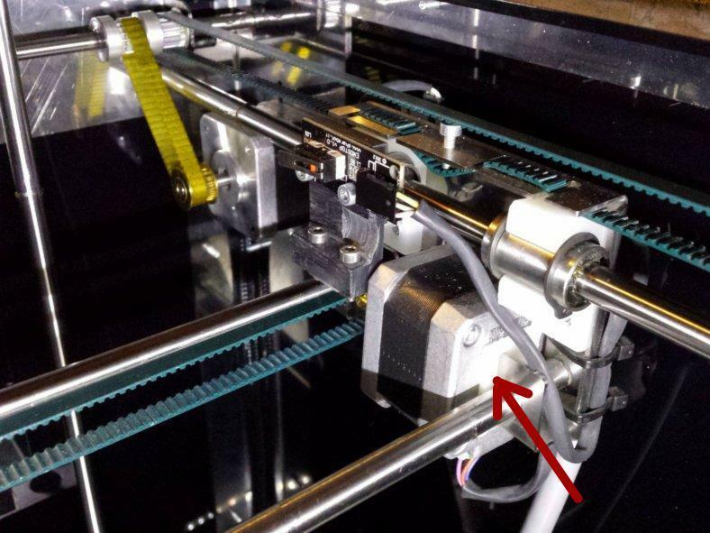

ciao premetto che non sono esperto, un suggerimento può essere una cosa che ho fatto appena presa la stampante un paio di anni fa (perchè la stabilità del motore x mi era sembrata scandalosa) è questo spessorino di circa 3mm fra il motore e il supporto guida che impedisce il movimento del motore dato che è tenuto da un lamierino esile e due viti.
poi verifica anche che l'asse che collega le cinghie y non sia piegato e oscilli quando gira,
altra cosa verifica che le pulegge siano solidali con l'asse motore.
inoltre nel manuale disponibile sul sito sharebot trovi descritto il comando M99 "asse""valore" usato per recuperare i giochi, una volta che hai constatato la bontà della meccanica.(io non ho mai avuto bisogno)
spero di essere stato utile saluti
