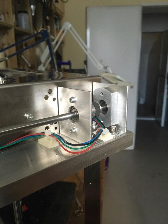

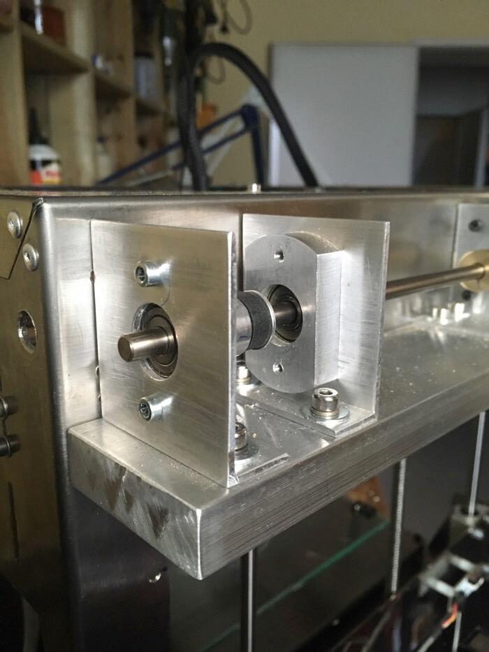

Ciao Michele grazie anche a te,
ho appena sistemato uno spessore dietro il motore dell'asseX
come da te consigliato. Adesso attendo il tornitore che mi fa avere l'asse della puleggia che si contrappone
al motore dell'asseX e farò una prova. (immagine allegata)
Tutti gli altri controlli li ho effettuati ed è tutto in regola.
Ps M99 è un comando particolare per recuperare i giochi, tuttavia non sono riuscito a trovare informazioni più precise relativamente a questo comando. Sul manuale si fa riferimento ad esso ma nel web non ho trovato nulla in merito.
Il mio dubbio è che una volta impostato vada poi ad annidarsi nell'eeprom e si possano avere problemi dopo per rimuoverlo... in passato dovetti flashare un nuovo firmware su una macchina autocostruita...
Ci aggiorniamo appena ho novità, Grazie

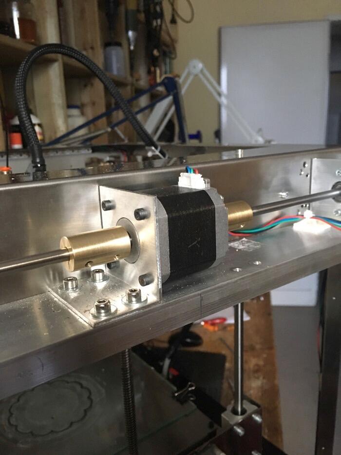

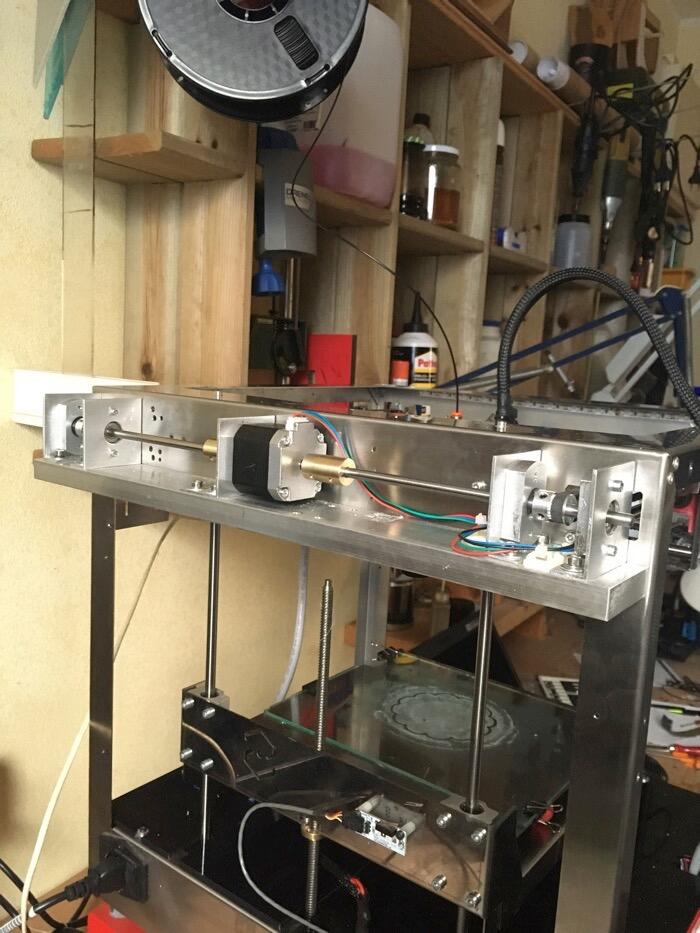

Concordo con la riflessione di michele79 sull'asse X che sarà oggetto della prossima modifica.

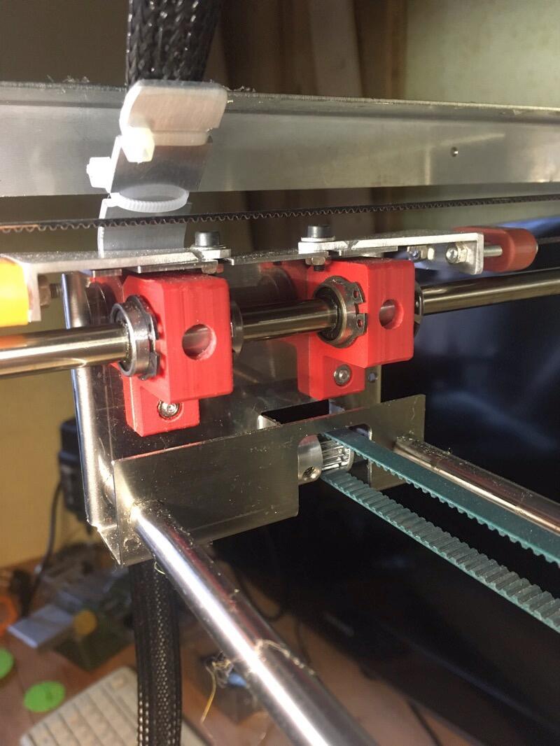

Io ho stabilizzato l'asse Y , nel modo in cui si vede nelle foto: eliminando una trasmissione in più dal motore all'albero, in modo da eliminare quanto più possibile fonti di backlash.
inoltre le cinghie originali hanno l'anima in acciaio, anziché in vetro, e secondo me sono meno resistenti alla messa in tensione.

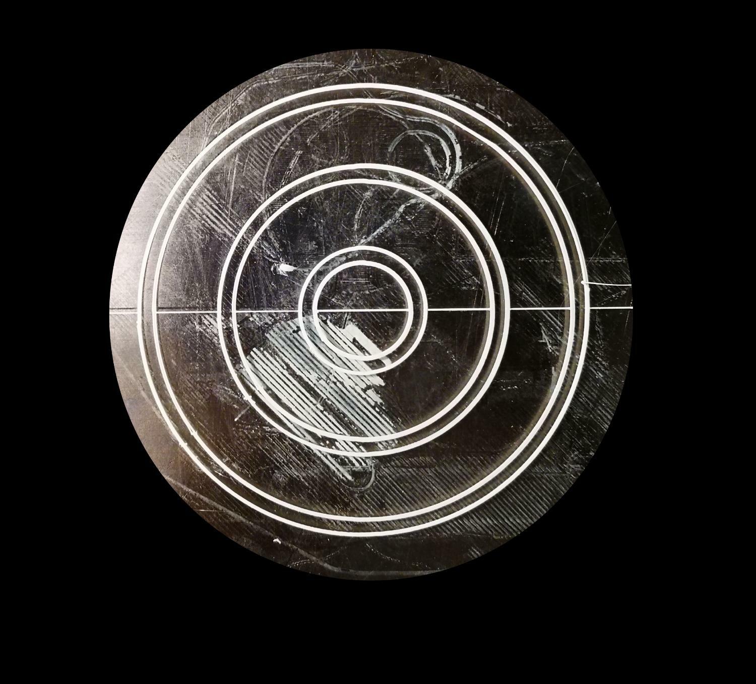

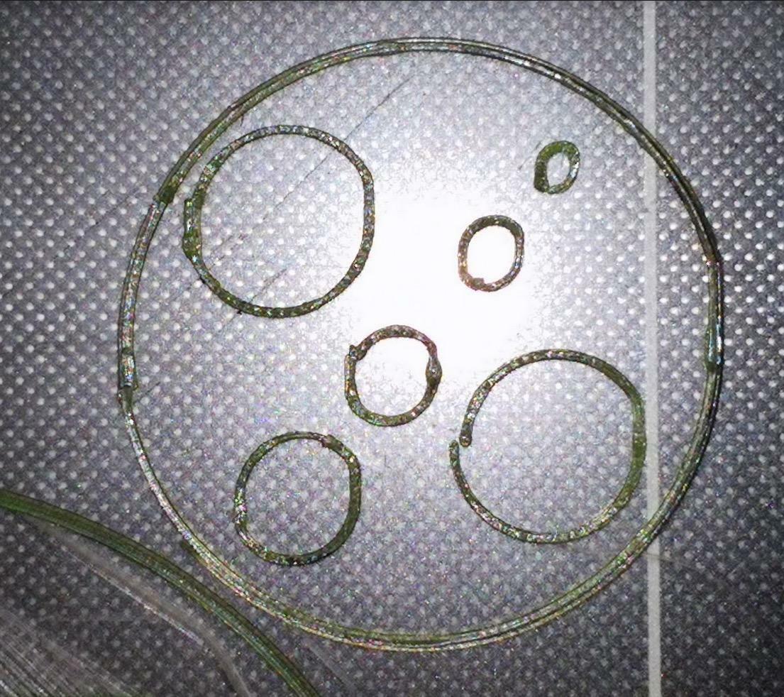

Buonasera,
volevo aggiornare tutti sullo stato di avanzamento nella risoluzione del problema delle circonferenze irregolari.
Ho finalmente trovato supporto presso il centro sharebot di Lamezia Terme (CS)
nella persona dell'Ingegnere responsabile dello staff tecnico.
Abbiamo risolto facendo innanzitutto una regolazione fine delle cinghie nel modo che segue:
Calibrazione meccanica
portate il carrello estrusori in centro spostandolo a mano.
Dal menu selezionate  "prepara" > "muovi assi" > "move 1 mm" quindi selezionate prima "Asse X",
date un impulso(girando la rotellina) in modo da attivare il motore poi premete la rotellina e selezionate "asse Y",
date ancora un impulso per attivare anche il secondo stepper.
Ora i motori sono attivi e il carrello estrusore è "bloccato" in centro,
cercate ora di muoverlo a mano(senza fare troppa forza), noterete che dove le cinghie sono lasche il carrello avrà un piccolo "gioco".
i problemi si hanno nei 2 estremi, se sono troppo lasche o troppo tese, bisogna quindi trovare la regolazione corretta,
la tensione della cinghia X si regola allentando le viti del motore e spostandolo
(ha un po' di gioco appunto per la regolazione),
togliendo il pannello laterale destro l'operazione risulta più semplice.
Le cinghie Y si regolano agendo sulla vite di regolazione al centro delle spalline, sotto al quale passa la cinghia.
Se il problema persiste è necessario effettuare una calibrazione software, inserendo dei valori di correzione direttamente nei gcode attravero il comando M99.
Nel mio caso è stato necessario usare anche M99 con un valore relativo al gioco Y di 0.4mm
che ho inserito in simplify3D nello start gcode scrivendo M99 Y0.4 subito prima della linea di codice
NG printing...
Consiglio a tutti di rivolgersi a questo centro sharebot che a differenza di altri si è messo da subito a disposizione
accompagnandomi alla risoluzione del problema.
Spero che la mia esperienza possa essere utile a qualcuno!
Allego una foto di un test fatto al volo, scusate ho il vetro da cambiare!
Saluti a tutti!
Modificato da 22microfarad
aggiungo foto della situazione di partenza!

Io ho sostituito solo i supporti, perché gli originali aperti si erano deformati.
Ecco quelli che ho fatto io in ASA, ma va bene anche l' ABS

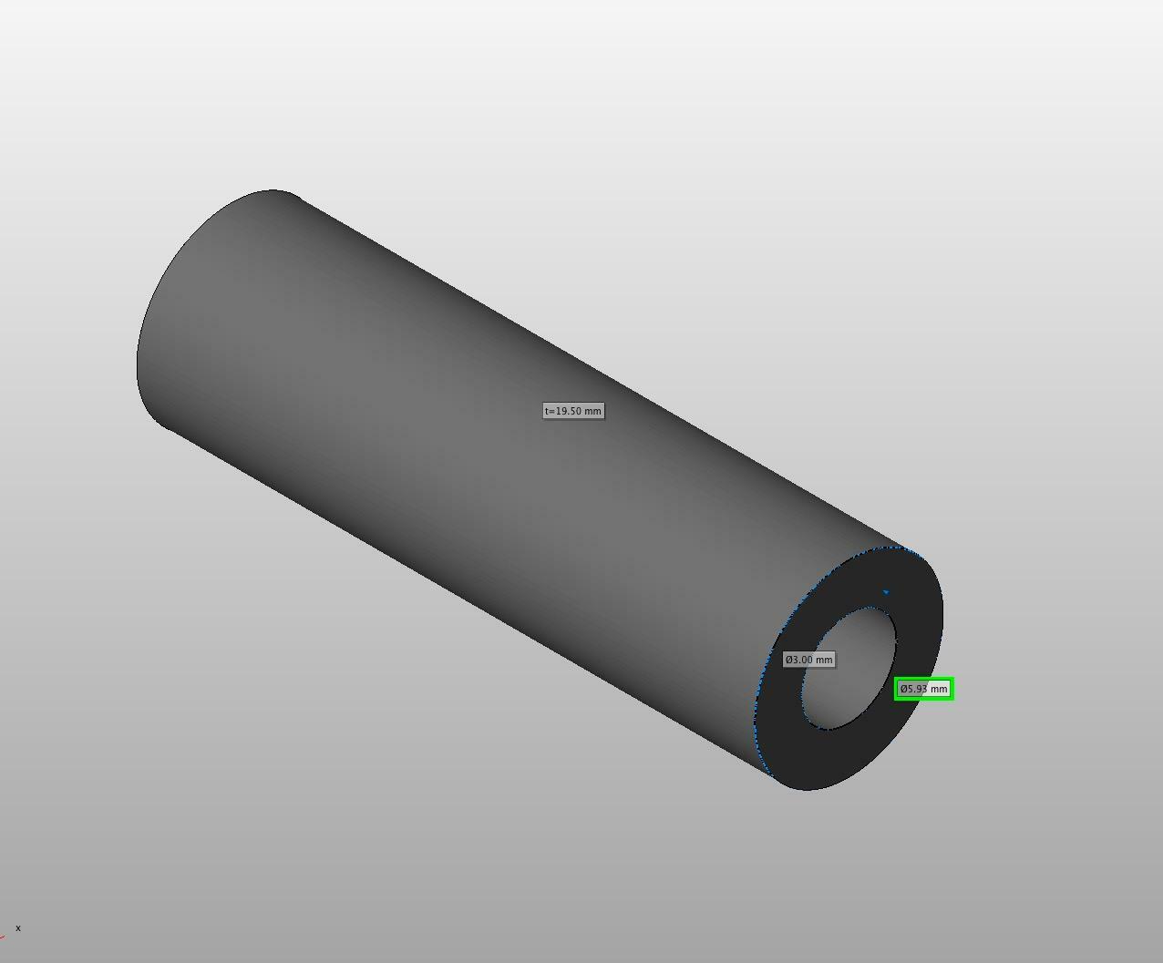

Ottimi supporti, se ne hai voglia potresti pubblicare l'stl di questi supporti?

Ciao, provo ad allegare il file stl, dimmi se si riesce a scaricarlo.
il foro per l'alloggiamento della boccola è appena più piccolo in modo da poterlo ripassare con un alesatore a mano.
Infill 100%supporto.stl
per i fissaggi e la regolazione di tensione della cinghia, ho scaricato dei morsetti da thingiverse che poi ho montato su squadrette in alluminio, perché non mi piace molto il modo di ripiegare la cinghia a 180°.
