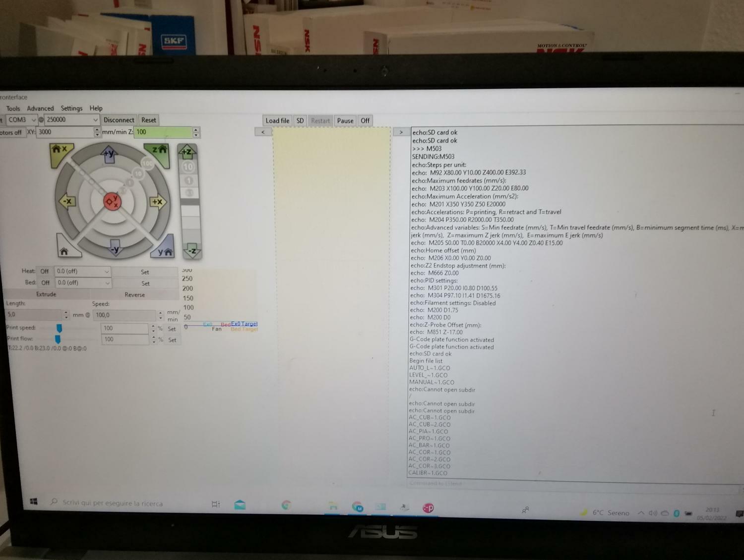

Ciao a tutti, ho da poco acquistato una Chiron, sto provando a calibrare gli step mm, domanda, per gestire la stampante tramite Repeiter devo scaricare arduino ide e relativi drivers, ma devo anche comprare fisicamente una scheda Arduino per far funzionare il tutto? Grazie in anticipo per il vs aiuto.
Grazie,mi tengo comut l ordine su amazon, potrebbe servirmi per altri progetti. Mi sapresti indicare una guida passo passo per collegare la stampante al pc e farla funzionare con repeiter, ci ho provato ma non riesco a modificare l eeprom per la calibratura dell estrusore step mm, il collegamento lo fa ma nientaltro

sicuro che si connetta? riesci a muovere gli assi tramite sosftware?
cambiare gli step\mm è un discorso, salvarli in eeprom è un altro.
la funzione di salvataggio in eeprom è molto probabilmente stata disattivata dal produttore della stampante ed è per questo che non riesci a salvarli (sempre che ci sia connessione)
per usare un valore diverso di stepp\mm  di quello salvato in eepprom devi creare un custom start gcode con i nuovi valori.

Allora sono riuscito a collegare la chiron al pc, ma con pronterface, e poi ho calibrato gli step mm dell estrusore.Alleluia!!!. Poi ho scollegato la stampante, altro guaio, sembra che la stampante riconisca solo una parte ristretta del piatto. Ho cliccato reset, e ho rifatto l auto level, ma marcava i punti solo in una parte ristretta del piano, ha fatto i 25 punti ma su una superficie rettangolare larga come il piatto ma alta circa 3 cm(il piatto ne fa 40'di cm). Avrò fatto casino con pronterface?
Forse fevo controllt su pronterface se ho impostato un area di stampa pie piccola?
