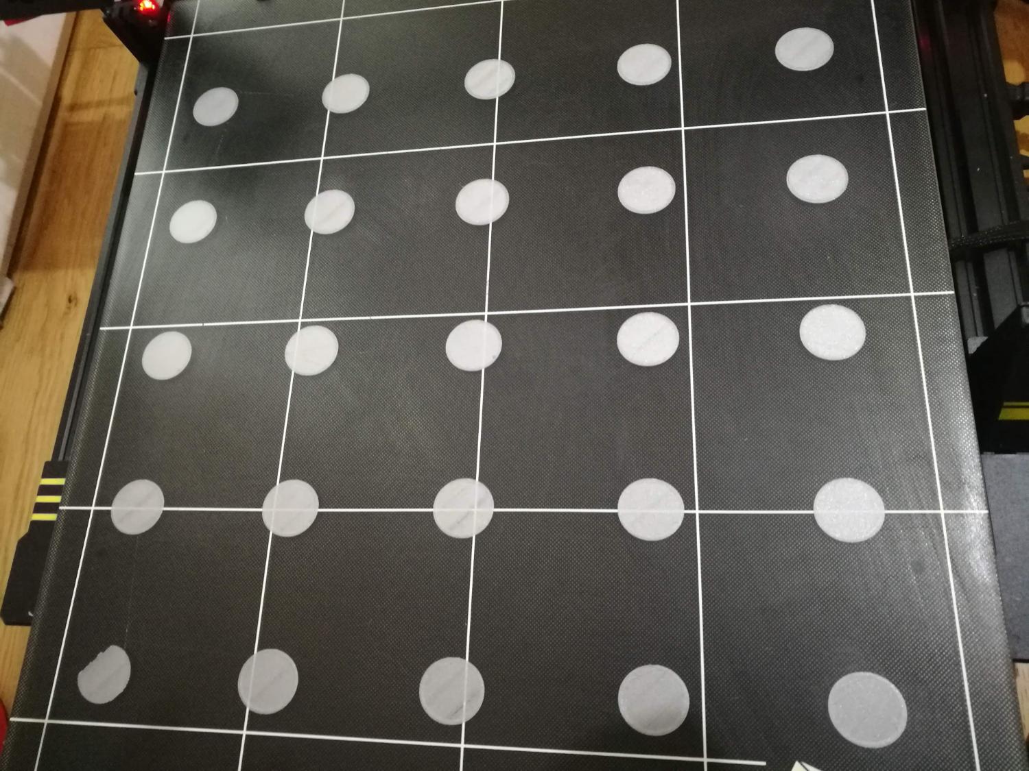

  1. Ho appena scritto all' Anycubic, spero mi rispondano.
  2. In realtà quando si è presentato il problema avevo una differenza di 0,60mm, poi ho provato come descritto nel mio primo post sopra, poi è arrivato il tendicinghia e mi trovo alla situazione attuale, nel mezzo vari passaggi di smontaggio asse x.
  3. Si, anche se ora sono arrivato ad una differenza di 0,70mm
  4. Ciao Killrob, sono allungati sull asse x, intendo quello, che vedo posizionandomi davanti al piano stampa , orizzontale. Misurando I cerchi trovo una differenza di quasi 1mm tra parte schiacciata e non.
  5. Ho montato un tendicinghia su asse x, e per asse x intendo quello orizzontale, ma I cerchi sono ancora ovalizzati. Sono I impatntanato, c'è qualcuno che ha suggerimenti???
  6. Ciao grazie per la risposta. Ho tirato solo quella dell asse y, per l asse x volevo aspettare un tendicinghia che ho preso su aliexpress, perchè altrimenti dovrei smontare il corpo estrusore , tagliare le fascette che bloccano le cinghie, tirare e inventarmi qualcosa per ribloccarle.
  7. Ciao a tutti, vi chiedo una mano perchè da quando ho fatto le ultime calibrazioni sulla mia Chiron, mi vengono cerchi ovalizzati lungo l'asse x. Oggi operando su gli step mm dell asse Y (prima M92 X79.60 Y94.75 Z3 96.94 E390.92, oggi Y portato a 99.10) I cerchi sono perfetti, ma stampando il cubo di calibr. questo sull asse Y mi viene di 20.89mm (cubo 20x20) ovviamente.Forse dovrei tirare la cinghia asse x, ma su Chiron se nin fai modifica non è possibile. Suggerimenti, vi ringrazio in anticipo.
  8. Ok, ho trovato l errore ho erroneamente digitato in M92 il valore della Y con uno 0 in meno. Grazie a tutti per la vs disponibilità
