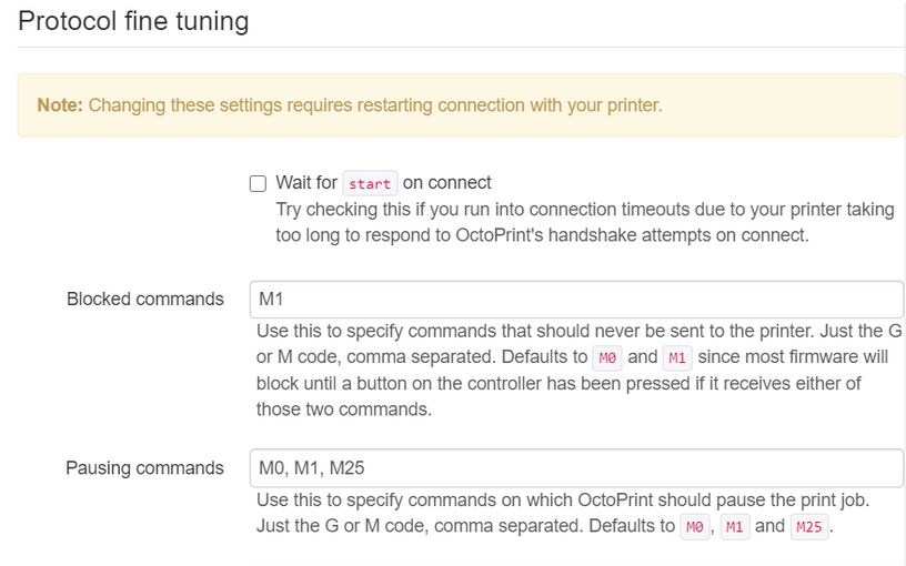

Io ho creato uno script gcode x la calibrazione del piatto utilizzando il comando M0. Se lo eseguo da Octoprint, il comando M0 viene "ignorato" (molto probabilmente Octoprint nn lo invia). Se esegui il gcode da SD, tutto funziona
Con Octoprint aggiungi un ulteriore livello di complicazione, perchè fa da filtro per alcune funzioni. Non lo conosco bene ma da qualche parte dovresti trovare questa schermata:
I comandi M0, M1 fanno eseguire lo script di pausa di Octoprint e di base non vengono inviati alla stampante.
  • Thanks 1
Immaginavo fosse qualcosa del genere, ma nn ci ho investito piu' di tanto tempo eseguendo la calibrazione da LCD. Grazie per la puntualizzazione, adesso ci guardo.
