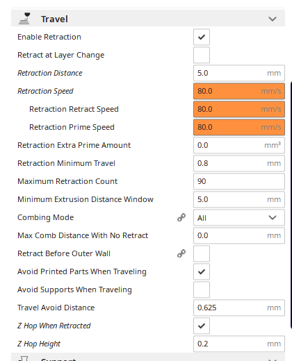

Mi trovo bene per il momento (sgrat, sgrat!) ma ho problemi di stringing che vorrei risolvere.
I parametri di retraction attuali sono questi:
La domanda è se posso andare a modificarli tranquillamente o se, per questo tipo di estrusore ci sono degli accorgimenti particolari che dovrei sapere prima di modificare questi che ho sempre usato.

Ciao, premetto che quando sono passato io da single a dual drive non ho dovuto modificare alcun settaggio si stampa se non gli step/mm dell'estrusore. Passando alla tua richiesta, sarebbe importante capire se i problemi di stringing c'erano anche con il vecchio estrusore. Inoltre sei in Bowden o Direct?

Diciamo che prima non era ottimizzato ma avevo problemi di sottoestrusione e non ci davo più di tanto peso ora vorrei ottimizzarlo ma mi chiedevo se devo comportarmi come fosse un "normale" estrusore o se c'è da stare attenzione a qualcosa di particolare.

Per quanto mi riguarda, il cambio estrusore nn ha cambiato i miei settaggi di stampa, funzionavano prima e hanno funzionato dopo. Se tu hai problemi di stringing, le cose sono 2
- verifica che la temperatura di stampa sia corretta (troppo alta accentua lo stringing) con la temp tower
- verifica i parametri di retrazione (mm retratti e velocita') con i test con la retraction tower
dai tuoi parametri, la velocita' mi sembra un po' alta, io con bowden sono tra i 45 e i 55mm/s a seconda del filamento, per la quantita' in mm, io mi attesto in media tra i 3.5 ed i 5mm, anche li dipende dal filamento. I valori sulla lunghezza vanno intesi con gola bore (quella classica degli hotend stock). Adesso sono passato a gola bi-metal e sono sceso a 2mm di retrazione
