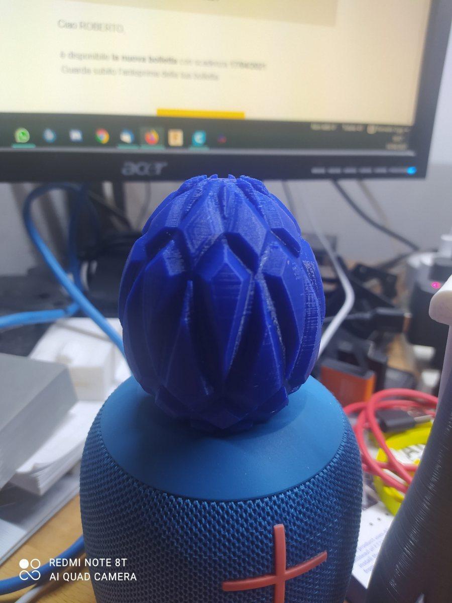

Da come ho visto le varie info in giro credo mi convenga avere una configurazione custom invece che basata su anet a8, quindi credo che cambierò lo schermo con uno touch invece che ammazzarmi nel configurare i vari pin per poi avere uno schermo economico. L'unica cosa è che devo stamparmi la custodia per lo schermo touch che voglio mettere, ma ogni volta che stampo qualcosa la dimensione è diversa da quella impostata, qualcuno sa come ovviare questo problema?All'anet non ho installato marlin
questo vuol dire che hai gli stepmm di uno degli assi che è starato, io ho stampato una di quelle uova che hai linkato
vai qui e fai questo semplice test, poi se necessario fai il cubo di calibrazione
