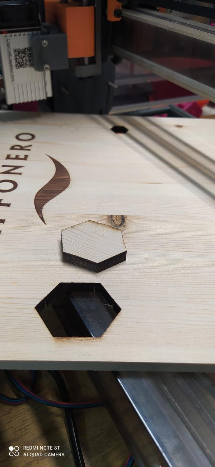

... condividere con voi il risultato ottenuto dopo settimane a cercare di capire che cappero non mi funzionava a dovere,
ordunque.... il modulo laser è il Neje da 50W (che ha in output 7.5W) governato dalla scheda Eleksmaker Mana SE con cinematica corexy, gli manca ancora l'air assit ma ci sto lavorando, perdonatemi il fatto che il video sia in orizzontale... non ho capito perché lo ha fatto così anche se io lo avevo messo in verticale.
Questo è il time lapse con un po di informazioni, la tavola è di pino da 7.5mm di spessore, velocità 300mm/m, potenza 100%, ho fatto 7 passate.
E questo è il risultato

Minchia 7.5mm e' tanta roba, complimenti!
Ma perche' tante passate a 300mm/s? Non faresti meglio a farne la meta' a ~150mm/s? Meno rischi di sbandare.
O ti viene un taglio troppo largo / carbonizzato? Con una linea singola quanto fai di ampiezza del taglio?
Whoot 7.5mm con un laser a diodo e' tanta roba, complimenti!

1. rallentando, al momento senza air assit, brucia troppo il contorno
2. il punto di fuoco è di 0.04X0.04mm, in pratica è un quadrato
3. questo modulo arriva a tagliare in 12 passate, con velocità detta prima, fino a 18mm di legno di durezza media, cerco di procurarmi un pezzo di legno da 17mm e faccio le prove 😉
e comunque sono troooooooopo soddisfatto 😄
Ah be', senza air assist e' ancora piu notevole.
Il legno da 18mm e' gia' in zona per fare piccoli mobili, sarebbe interessante. Se vai a un OBI ne ho comprato giusto ieri 2/3 pezzi a pochi euro l'uno da 1.8 e 4mm per provare una sega nuova e degli scalpelli.
Ma che modulo e' esattamente? Su aliexpress vedo dei 30-40w e un 80w, non vedo un 50w...

è questo clicca sulla seconda figura

40 minuti fa, eaman ha scritto:
Aspettando il padrone, da 7.5w per "18mm" c'e' il A406030 da 145e:
Se no c'e' un altro 7.5w da ~80e che dovrebbe tagliare ~8mm, il N40630
Un spruzza aria sul punto di fuoco.
è questo 😉
