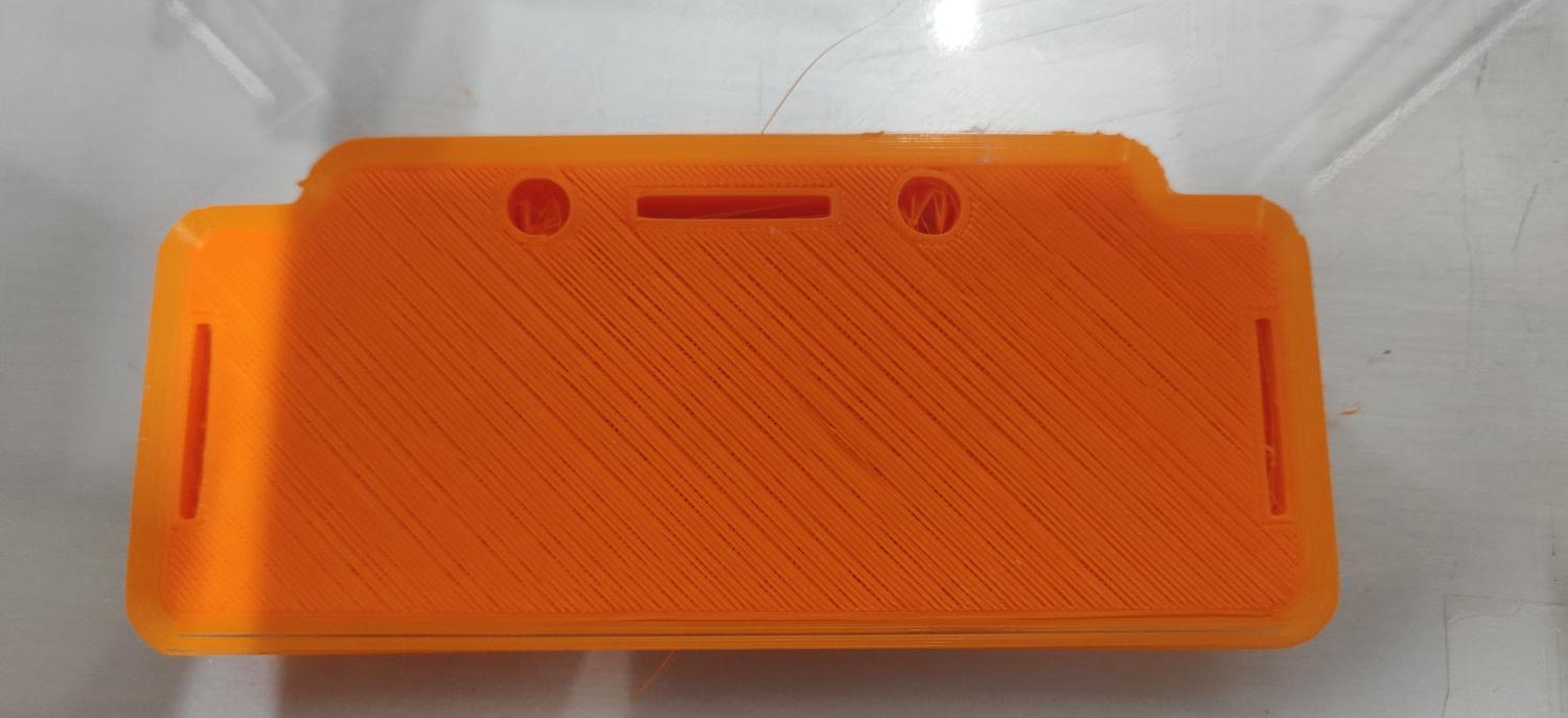

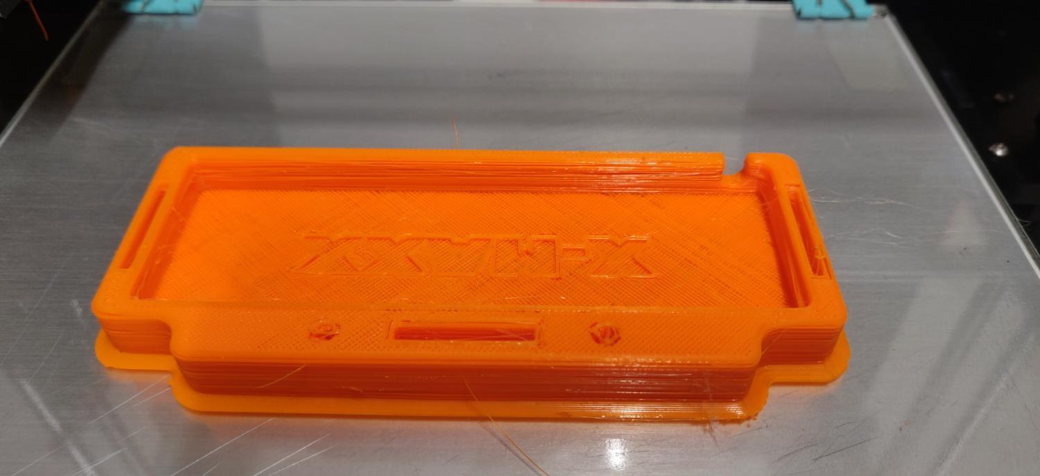

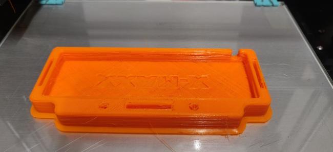

Scusate, a volte sono troppo prolisso. Allego un paio di foto per farvi vedere il risultato finale dell'ultima stampa e farvi capire meglio di cosa sto parlando
aumenta lo spessore delle linee estruse
Sulla sezione qualità di cura ho come parametri impostabili "altezza dello strato" e "larghezza della linea"; modifico questi parametri?
