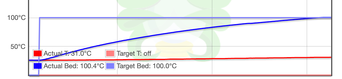

dnasini Inviato 14 Luglio 2021 Condividi Inviato 14 Luglio 2021 Ciao a tutti, ho da poco compilato e caricato il nuovo firmware v2.0.9.1 sbloccando anche la possibilita' di fare il PID del piatto. Con il mio vecchio firmware (v1.1.6), il riscaldamento del piatto era piuttosto lento ma non potendo farne il PID me lo dovevo far andar bene. Con il nuovo fw, una delle prime calibrazioni che ho rifatto sono state PID per hotend e piatto. Se con i nuovi valori la curva di crescita della temperatura dell'hotend l'ho trovata migliorata sia in termini di rapidita' che di costanza di progressione, la stessa cosa non l'ho riscontrata per il piatto. Per quanto riguarda l'hothend ho una salita molto rapida iniziale che va mano a mano schiacciandosi in prossimita' della temperatura target. Per il piatto, la crescita e' lineare e costante dall'inizio fino al raggiungimento della temperatura che impiega anche qualche minuto (es x ABS a 100 gradi). La cosa e' pessoche' irrilevante per PLA xche' riscaldo piatto e hotend in contemporanea e alla fine i tempi di attesa sono bassi (bed a 50 gradi). Il "problema" si presenta con ABS perche' se riscaldo entrambi simultaneamente, l'hotend raggiunge rapidamente la temperatura, il piatto ci mette invece una quaresima e mi ritrovo una colata lavica di materiale dal nozzle in attesa che parta la stampa 😭 Il workaround e' quello di scaldare prima il piatto e poi l'hotend con conseguente dilatazione dei tempi di inizio stampa 😞 E' un comportamento normale o dovrei modificare qualche parametro? Cita Link al commento Condividi su altri siti Altre opzioni di condivisione...

Whitedavil Inviato 14 Luglio 2021 Condividi Inviato 14 Luglio 2021 3 ore fa, eaman ha scritto: Yes, a AC dovrebbe andare decisamente piu' veloce a scaldare. Ma questa dove l'hai tirata fuori? Ac o dc la potenza è quella. Diverso invece se hai la "resistenza" a 230vac... dnasini quanto ci metti da temp. Ambiente a 100 gradi? 1 Cita Link al commento Condividi su altri siti Altre opzioni di condivisione...
dnasini Inviato 14 Luglio 2021 Autore Condividi Inviato 14 Luglio 2021 48 minutes ago, muffo said: Io da firmware ho impostato che l hot end parta a raggiungimento della temperatura del piatto io lo faccio da slicer ma credo che cambi poco 24 minutes ago, Whitedavil said: dnasini quanto ci metti da temp. Ambiente a 100 gradi? Appena misurati: da 26 gradi a 100 gradi 5:42" Cita Link al commento Condividi su altri siti Altre opzioni di condivisione...
Whitedavil Inviato 14 Luglio 2021 Condividi Inviato 14 Luglio 2021 Il tempo che ci mette è normale, se invece fosse il triplo, allora sarebbero 2 palle.... Io fi solito scaldo subito il piatto e poi carico il filo ecc... Giusto per guadagnare qualcosa.... 😉 2 Cita Link al commento Condividi su altri siti Altre opzioni di condivisione...
dnasini Inviato 14 Luglio 2021 Autore Condividi Inviato 14 Luglio 2021 3 minutes ago, Whitedavil said: Il tempo che ci mette è normale, @Whitedavil grazie per la conferma. Non avendo dovuto mai scaldare tanto il piatto perche' con PLA 45/50 va piu' che bene, non avevo nessun termine di paragone. Con ABS le cose sono diverse e devo dire anche che come materiale mi da piu' soddisfazioni del PLA come resa di stampa Cita Link al commento Condividi su altri siti Altre opzioni di condivisione...
