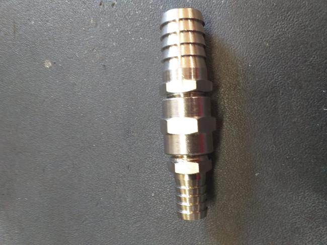

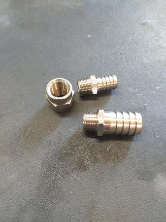

1 ora fa, Whitedavil ha scritto:
La soluzione non è molto valida. O li prendi in inox oppure quei raccordi forse ti durano 1 anno. Inoltre il nastro teflon sul ferro non va bene, non tiene. Prendili in plastica così ti durano una vita....
Quelli che ho mostrato sono dei raccordi in ottone per aria compressa, era solo per mostrargli l'assemblaggio.
Concordo con te per l'uso della plastica e ho sbagliato a darlo per scontato, quindi grazie della precisazione.
Non sono d'accordo su quanto dici a livello di durata del materiale ne per quanto riguarda la tenuta del teflon (a patto di andare a segnare il filetto)
Il filetto lo devi segnare, sennò il teflon non lo metti, mentre lo giri su ti scivola via...
Io lavoro nel trattamento acqua da 16 anni e da 3 faccio solo piscina e spa.... Se non è inox lascia perdere... Anche inox può dare problemi se hai troppo cloro in acqua...
Poi visto il costo dei raccordi, anche se li cambia una volta l'anno, sicuro non muore di fame... 😅
