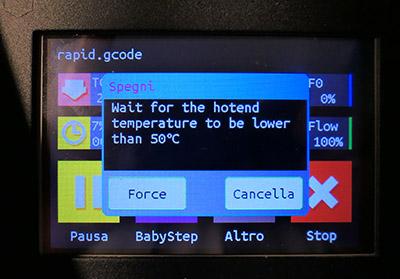

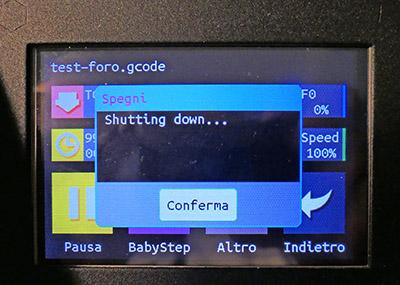

Salve, ho appena acquistato e montato la scheda SKR mini e non mi sembrava vero di poter avere finalmente la caratteristica di autospegnimento. Vado nel menu lo attivo, stampo qualcosa e aspetto che la stampa finisca. Finita la stampa compare la notifica che è in autospegnimento ma che bisogna attendere che la temperatura dell'hot end si abbassi al di sotto dei 50°. Bene raggiunti i 50° ora era il momento che si spengesse, invece compare un messaggio che vuole la conferma per lo spegnimento, avrò aspettato mezzora e non si spegneva mi sono rotto e ho spinto il tasto "Conferma" e non si è spenta lo stesso. Insomma che senso ha avere lo spegnimento automatico se poi devo dargli la conferma manualmente che comunque non spegne?

Il relè per l'autospegnimento lo hai collegato nel modo corretto?

Salve, mi sembrava che ci volesse un relè. Scusami l'ignoranza. Puoi essere così gentile di darmi il link dove poter acquistare questo relè?

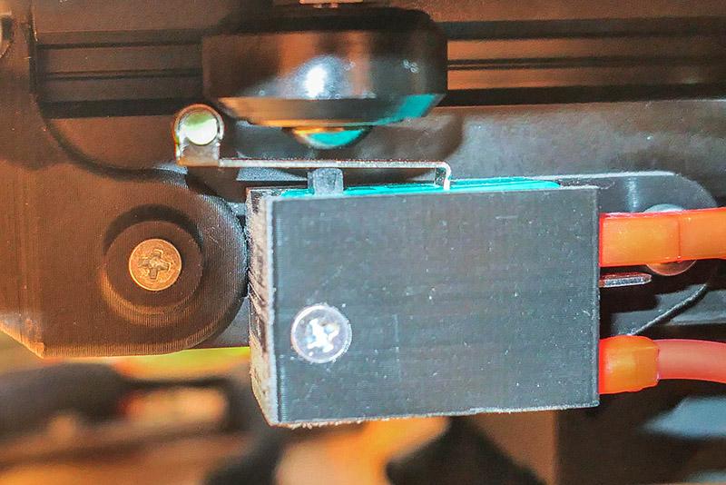

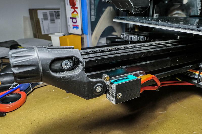

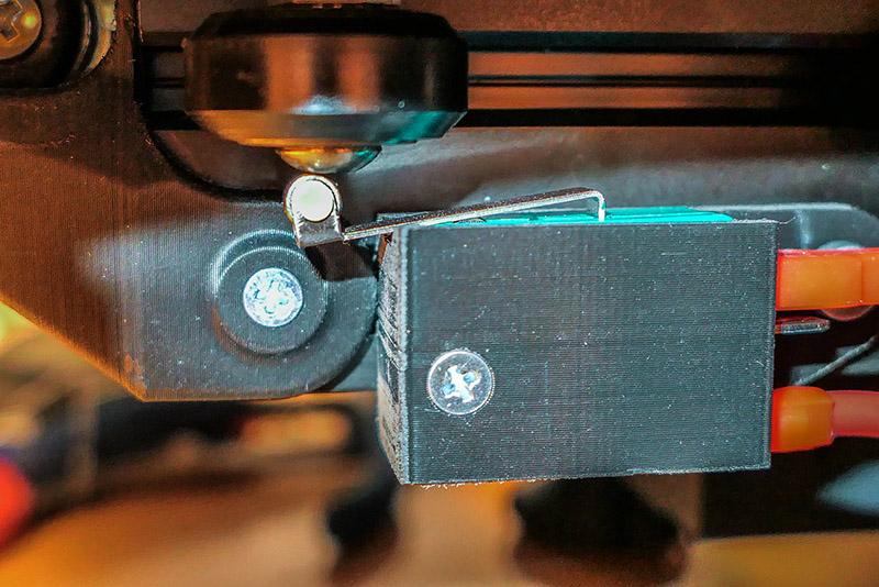

Ho visto un'altra possibilità su youtube ossia quella di usate un semplice switch, tipo quelli dei fine corsa, è un tipo da 16 A 230 V con tre connettori uno comune uno normalmente aperto e l'altro normalmente chiuso. Se s'imposta normalmente chiuso e si applica sul montante dell'asse y, quando la stampa è finita il piatto viene tutto avanti impatta sullo switch e la stampante si spegne. Quado poi arrivi basta spingere indietro il piatto e lo switch richiude il circuito e si ha di nuovo corrente poi si può spegnere l'interruttore. Non vi sembra una soluzione estremamente semplice, che ne pensate?

Scusa, ho visto solo ora, il relè è questo https://it.aliexpress.com/item/33041130631.html
Comunque, la tua soluzione a me piace molto di più.
