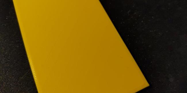

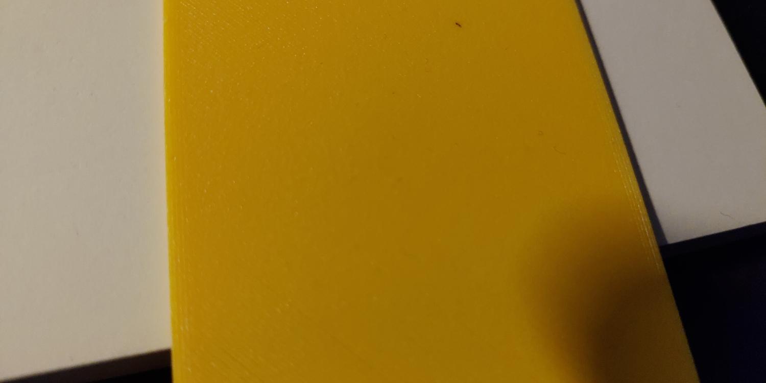

in mattinata ho fatto un'altra stampa ma prima ho rifatto il livellamento manuale del piatto e avvicinato l'ugello al piatto
la stampa e` risultata molto ma molto migliore con una superficie dei 2 lati quasi identici
ho letto cio` che avete scritto e mi ratrista vedervi litigare questo non era il mio intento
quello che vorrei ottenere sono delle stampe finite o almeno il piu` possibile
questa volta anziche` usare
il pla normale ho utilizzato il pla plus (della SUNLU) ho stampato a 200 e 58
ancora non e` perfetto (ho visto quello specchio ) ma se ieri la stampa era un 3 oggi darei a questa stampa un 7
ma sono sicuro che mi darete dei buoni consigli per migliorarla ancora
vi allego le foto mi sono avvicinato il piu' possibile
domani posso fare altre prove con piu` calma e voglio mettere la temperatura del piatto a 50
intanto non mi resta che ringraziarvi
io direi che così va già molto meglio, adesso si tratta di fare le regolazioni di fino dello slicer agendo su percentuali di flusso e larghezza della linea, e questo lo puoi fare solo provando in prima persona.
ricorda solo che ogni filamento fa storia a se, anche se della stessa marca
