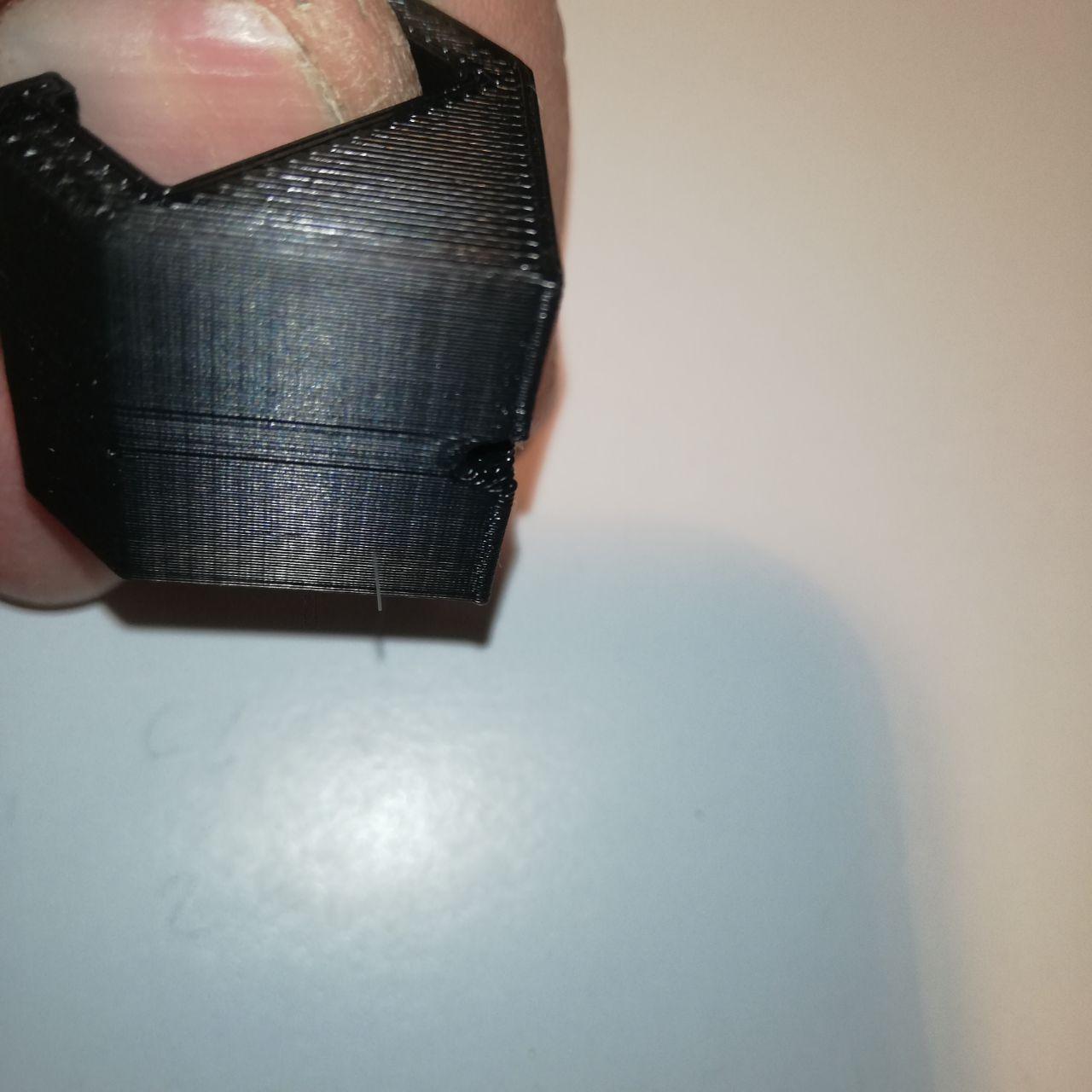

Striature in corrispondenza di foro, come eliminarle?
Salve a tutti,
Anet ET4 con Marlin installato
PLA+ Sunlu, 205°, 60°
Ideamaker con:
layer 0.2
velocità esterna 27mm/sec
interna 33 mm/sec
Le stampe vengono discretamente bene ma in corrispondenza del foro su una parete succede quello che si vede nella foto.
Non riesco a venirne fuori.
Qualche idea?
  • Risposte 3
2 ore fa, Franchetto ha scritto:
Qualche idea?

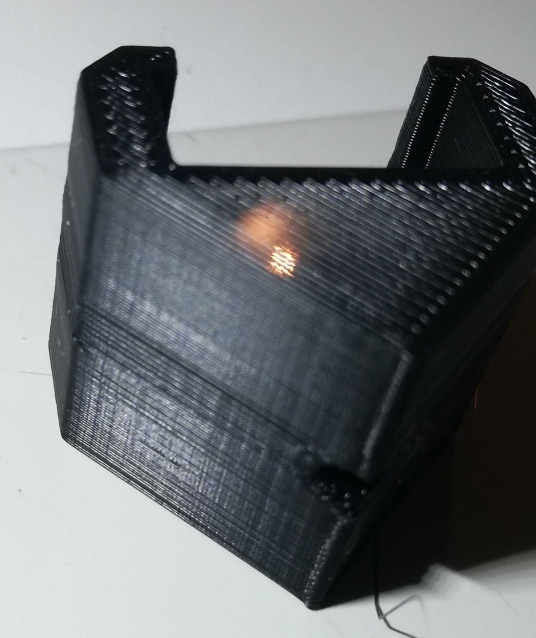

E' un difetto normale dovuto al diverso compartamento dell'estrusore quando cambia il percorso. E' causato da molti fattori quali cabio di direzione del percorso, cambio di temperatura dovuto aud un flusso diverso (in termini di mm cubi al secondo), cambio nella struttura dell'infill, e ce ne sono altri che ora non mi vengono.
L'unica strategia utile è affinare le tarature della stampante, ma in certi casi non ci puoi fare niente.
Vedendo la seconda foto sembra che ci sia una sottestrusione in corispondenza del layer di base del foro e di quello superiore. Punterei il dito sulla temperatura, magari prova a ridurre la velocità dell'infil solido.
