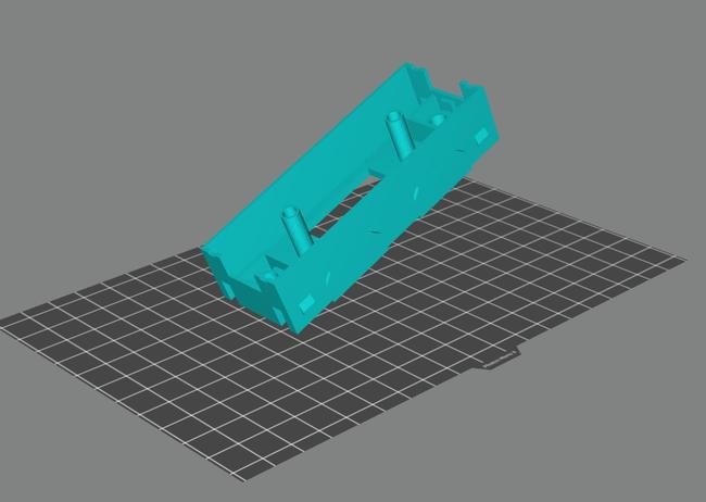

la geometria è questa, ma anche su altre ho avuto gli stessi problemi, non posto la foto del risultato perchè è andato in frantumi.
Ho installato chitubox qualche giorno fa ora lavorerò su quello visto che unanimemente dicon tutti ti usarlo, avevo visto proprio la ABS like della elegoo, grigia nel mio caso serve, l'update del firmware lo vedrò più in la.
Ora proverò a fare pezzi più piccoli con diversi tempi di esposizione aumentati o diminuiti andando in maniera un po' empirica, però andare per tentativi non è il massimo, mancano tempi di esposizione, tempi di cura ecc... ogni resina dovrebbe dare una scheda con dati ottimali, con la prossima andrà meglio, ne utilizzerò una su cui altri hanno già esperienza e che da più dati come la elegoo citata.

Il modello l'ho posizionato in questo modo con supporti piccoli su Chitubox , sembrerebbe un controsenso piazzare i supporti la proprio dove mi serviva la parte più trasparente e liscia ma è stata una scelta strategica in quanto, tolti i supportini nemmeno tanto penetranti , mi basta una lisciatina con carta del 240 (stando sotto al rubinetto per non respirare la polvere e tenere la carta telata pulita) ed una spruzzata di vernicie trasparente lucida.

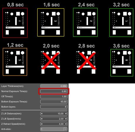

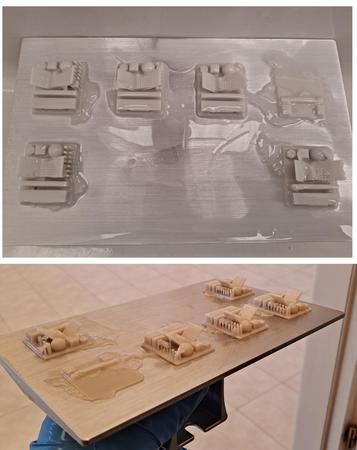

Il 17/2/2021 at 11:45, Nolimits80 ha scritto:
Ecco il risultato, ora come lo devo interpretare?
Intanto dovresti leggere il manuale che ne spiega il funzionamento . Quel test rerf da quale esposizione parte? Se è quello originale dovrebbe partire da 0.8 sec fino a 3.4 sono 8 livelli di esposizione diversi N.B quelle stampe sono numerate (poi capirai perchè)
Se non citi gli utenti difficilmente otterrai risposte guarda questo tread LINK
Da quello che vedo molto probabilmente hai rovinato il fep è improbalile che abbia stampato le parti a bassa esposizione e non le altre.
Da menu tft della stampante prova a far illuminare tutto l'cd di stampa ed assicurati che non ci siano aree "spente"

Insomma bisogna andare un po' per tentativi, ma ora che ho capito come funziona il test R_E_R_F potrebbe essere di aiuto (la mia da quel che ho capito è molto simile alla tua)
Si, sorry, avevo mancato questa parte del manuale che era molto più avanti e non nello startup della macchina, il FEP è ok anche perchè l'ho verificato subito per togliere residui, si parte da 0,8 con step di 0.4 secondi, 0,8 secondi come tempo di partenza non è un po' basso? anche se credo che se l'han messo di default un motivo ci sarà.
il display LCD è ok, verificato in partenza, proverò a rifare il test R_E_R_F ed a verificare se l'LCD è ok.
