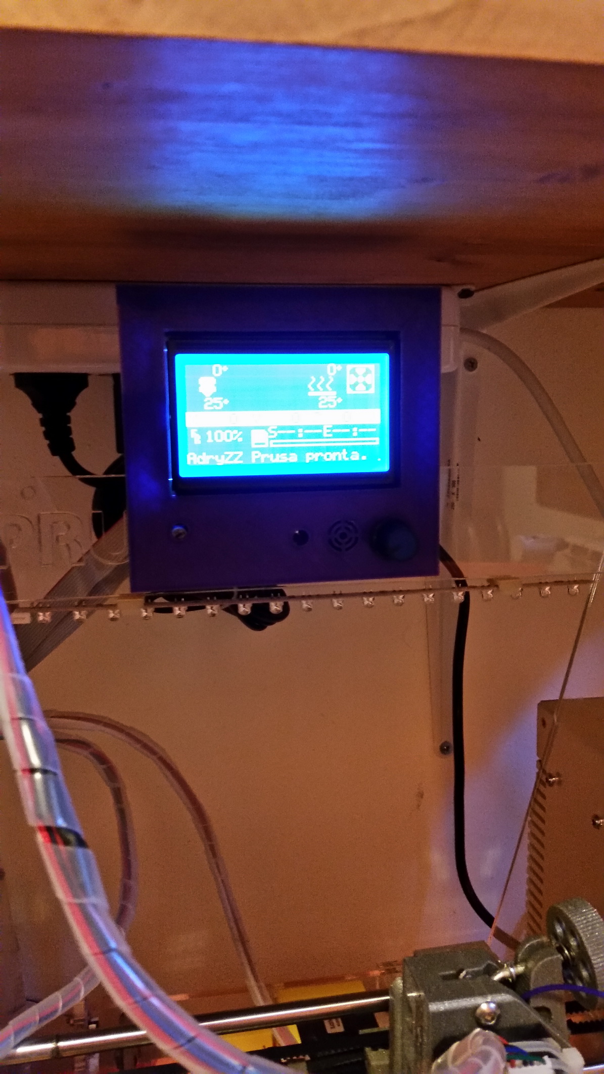

Adryzz Inviato 19 Luglio 2016 Inviato 19 Luglio 2016 E un bel display grafico per la nostra prusina lo vogliamo mettere o no ? su su 19 euro su amazon e passa la paura 1 ora fa, Luciano Benvenuto dice: Ok, il motore gira nella giusta direzione, ma sento un tac tac continuo. Se spingo il filamento a mano esce tranquillamente. Non ho cambiato il settaggio FW. Leggendo qua e la mi sembra di capire che si tratta di cambiare un valore di Estep. Valore 902Mi sbaglio? Se non mi sbaglio, come debbo inserire questo valore' Direi che questo e' un passaggio FONDAMENTALE, se non hai gli step giusti non estrude come dovrebbe. Cerca questa riga : #define DEFAULT_AXIS_STEPS_PER_UNIT {159.5,160.05,796,191.8,625,625,625,625,625} i valori non saranno uguali perche' questi sono i miei con altri driver, comunque il quarto valore e' l'estrusore quindi dove io ho 191.8 tu devi mettere 902 e poi carichi il firmware sulla macchina. Puoi provare anche direttamente a metterli in eeprom dalla finestra di comando del tuo slicer basta fare : M92 E902 e dai invio M500 e dai invio Cita
