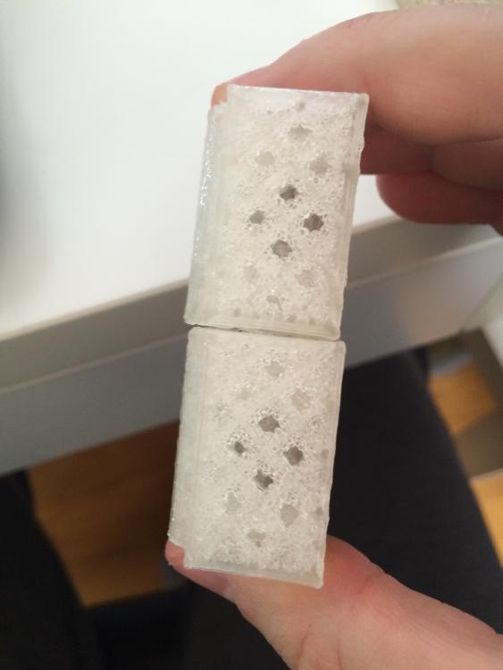

nicscap Inviato 6 Maggio 2016 Inviato 6 Maggio 2016 grazie mille Andrea e anche ad Adryzz! avrei anche un'altra domanda! con le stampe che sto facendo ho la parte sopra che non è mai chiusa bene, anzi e quindi a stampare qualcosa di piatto ho paura di buttare solo via filamento per nulla. vi allego una foto, lo fa solo con la parte superiore, che è comunque rigida ma brutta a vedere se "bucherellata"! grazie!!! Cita
superzeus3 Inviato 6 Maggio 2016 Inviato 6 Maggio 2016 Non é brutta..é orrenda Cala la velocita...fai almeno 5 passate e infill non inferiore al 25%. Comunque sei molto magro Non é brutta..é orrenda Cala la velocita...fai almeno 5 passate e infill non inferiore al 25%. Comunque sei molto magro Cita
nicscap Inviato 6 Maggio 2016 Inviato 6 Maggio 2016 47 minuti fa, superzeus3 dice: Non é brutta..é orrenda Cala la velocita...fai almeno 5 passate e infill non inferiore al 25%. Comunque sei molto magro Non é brutta..é orrenda Cala la velocita...fai almeno 5 passate e infill non inferiore al 25%. Comunque sei molto magro La velocità è a 45mm. Sto stampando i pezzi per le modifiche in prima pagina. Come faccio a fare almeno 5 passate? Cosa vuol dire questa impostazione? Cita
superzeus3 Inviato 6 Maggio 2016 Inviato 6 Maggio 2016 Top/botton thickness...se hai layer 0.2 lo fai a 1mm...se hainlayer 0.25 fai 1.25 1 Cita
