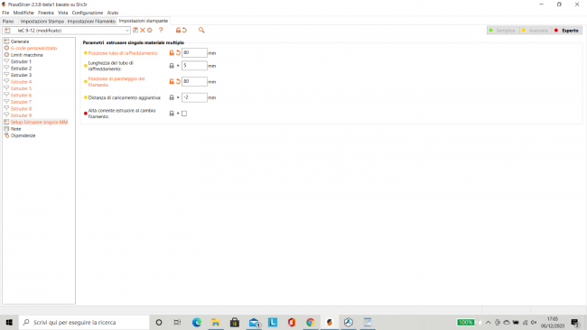

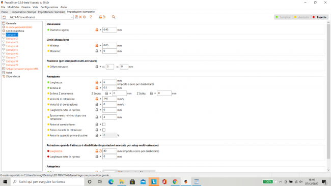

Il -6 è la ritrazione che hai inpostato nelle schede "Estrusore 1", "Estrusore 2", ecc.
Hai modificato la "Retrazione quando l'attrezzo è disabilitato" cometi avevo detto nel precedente post?
Purtroppo al primo cambio di colore Prusaslicer non avanza gli 80mm quindi
  • o fai una skirt esaggerata
  • o apri il gode ed iserisci solo nei primi cambi utensile (quindi se usi 9 colori, solo nove volte) il seguente codice dopo i comandi T0, T1, T2, T3, T4, T5, T6, T7 e T8 (solamente la prima volta che vengono richiamati nel gcode).
    G92 E0
    G1 E80 F2400
    G92 E0
 Ahi.... no.... non voglio pensare di dover modificare a mano i gcode.... la skirt esaggerata non ha senso e con tutti i cavoli di finestre per inserire il gcode che ha sta pippa di programma possibile che non ci sia un'altra soluzione?

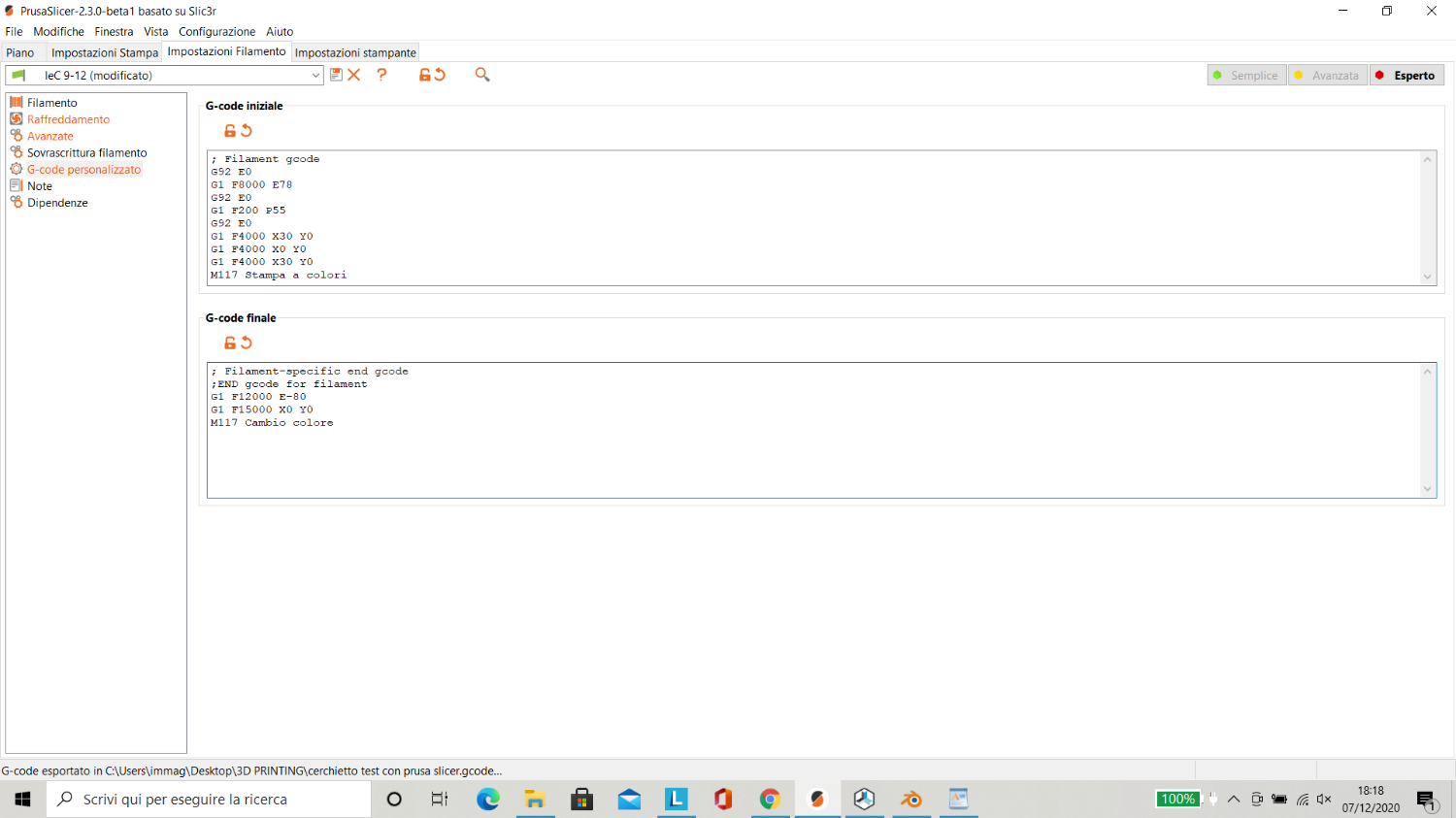

perdonami ma se si mette nel GCode iniziale che dopo il riscaldamento estrusore fà la serie di caricamento? o anche un M0 e fai un caricamento manuale?
Forse sono riuscito.... con l'unica differenza che bisogna usare il codice delle finestre gcode del filamento e mettere a 0 invece di 80 gli estrusori.... poi c'è la procedura di avvio che invece di partire con un filo inserito parte con tutti in parcheggio...... provo ad andare in stampa e poi vi dico.... ma dal codice fin dal primo caricamento.... indipendentemente dall'estrusore inserito parte caricando i 78 mm (2 meno prima dello spurgo perchè non cozzi il filo stirato), fa lo spurgo dove deve, ricarica e via.... vi metto qui sotto gli spezzoni di avvio e primo e secondo cambio così magari mi aiutate a controllare3 che non abbia avuto una svista.....

@immaginaecrea hai 2 differenti GCode iniziale uno lo trovi in impostazione stampante, questo comincia all'inizio tra il riscaldamento piano e riscaldamento estrusore e l'altro in Impostazioni filamento, quasto comincia dopo il precedente e fossi in te giocherei sul secondo....
questo te lo stavo scrivendo proprio ora... 😄
20 minuti fa, immaginaecrea dice:
incolla cio' che hai scritto nel gCode iniziale
5 minuti fa, Marco-67 dice:

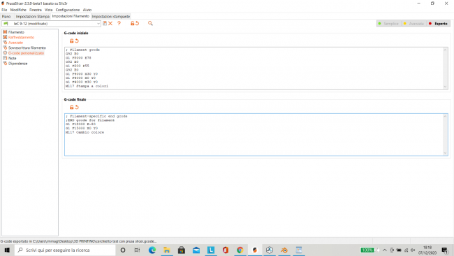

E' esattamente ciò che ho fatto.... ora sto ottimizzando un poco le cose tipo invertire l'ordine tra il portare la testa nel punto di spurgo e ritirare gli 80 mm... che è da invertire e, alla fine c'è una ritrazione "di troppo" da 6 mm nell'ultima disattivazione dell'ultimo estrusore.... e devo capire se posso compensare con l'end gcode
Questo il codice nel filamento:image.thumb.png.4c8cac2e66f9080d33993c39a7b84389.png
